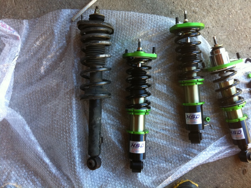

Voici une photo comparative des amorto (amortisseur avant):

La coupelle de l'arrière est bien fichue car elle reprend une conception proche de l'origine pour augmenter la course.

alors niveau qualité tu en penses quoi?
et ce n'est pas trop dure?

Jen pense que jai réglé uniquement la hauteur pour l'instant lol je donnerais mon avis à chambley dès que je peux.
Le matos fait serieux, les coupelles me paraissent solides et le corps d'amortisseur et la tige sont bien dimensionnés.
L'avant été au réglage moyen de hauteur, pour arriver aux réglages de Tonioo le pied d'amortisseur prenait seulement sur 4 filets.
Même en réglant l'hydraulique au maxi, jai pas été choqué par la dureté, mes B16 sur ma ST sont bien plus tape cule.

j'avoue ne pas comprendre : tu dis d'abord que tu es reglé au milieu pour la hauteur, puis que le pied d'amortisseur (qui permet donc le réglage en hauteur), ne prends que sur 4 filets :? donc que c'est au plus haut, alors que ça a l'air d'être posé par terre Image
avoir du débattement c'est bien sauf niveau frotti-frotta quand c'est un peu souple :aie:
par contre c'est pas mal foutu la tête qui remonte plus haut que la coupelle !!

La photo représente le réglage moyen cest pour arriver aux réglages de tonioo que jai su laisser seulement 4 filets ;)
