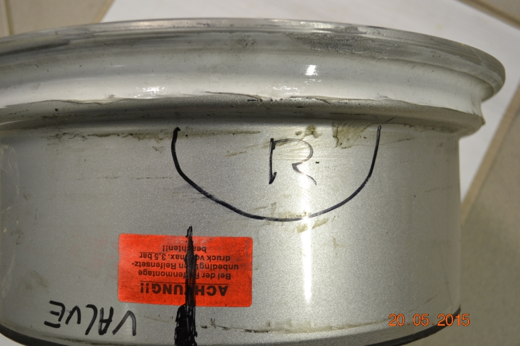

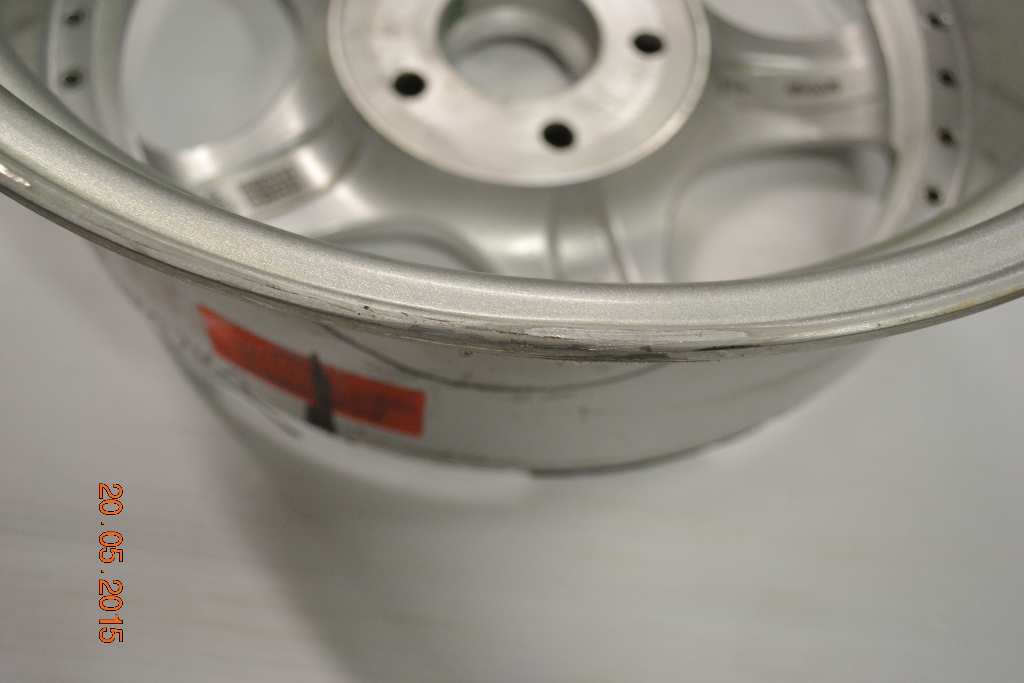

souhaitant faire du circuit, j'ai acheté un second jeu de jantes Enkei d'origine (15"x6") car elles offrent un bon rapport prix/légèreté. Comme ce sera mon set circuit, l'état importait peu et elles sont à rénover niveau peinture... Le hic c'est qu'en démontant les pneus (en bon état, peu usés) je ne suis rendu compte qu'une des jantes a pris un "poc"... sur la bande roulante.
Après enquête (rapide et pas approfondie), un pro de mon coin m'a dit qu'il n'avait pas la machine pour corriger ce genre de "voile", d’où "ma" question, qui sont en fait plusieurs:
- 1° y a -t-il des risques a faire du circuit avec la jante telle qu'elle (hors un équilibrage aléatoire)... je me doute de la réponse, mas je pose la question quand même ;-)!
- 2° est ce que cela se répare, la réponse du pro contacté étant due au fait qu'il n'a simplement pas l'outil adapté.
c'est là que les vrais interrogations commencent :D ...

On ne voit pas bien sur la photo de quoi il s'agit mais dans tous les cas ou presque les jantes sont réparables -si c'est une simple ''bosse''- chez un spécialiste capable de chauffer, puis repousser le métal, évidement c'est pas fait par un apprenti chez Norauto...c'est du travail d'orfèvre presque!
Dans ma ville il en existe un capable de réaliser ce genre de miracle http://www.reparation-jantes.com/index.php tu as peut-être ça près de chez toi en cherchant.

Comme dit "Samuel" :arrow: mais dans tous les cas ou presque les jantes sont réparables.
Un vrai spécialiste te reconstruira une jante abimée voir explosée :!:
Je viens de récupérer une jante ou j'avais un léger coup sur mon talon Int.
Tarif 65€ et j'ai de la chance que c'est à l'intérieur sinon j'étais bon pour une peinture si la réparation était sur le voile Ext.
De cela tu dois additionner le démontage / remontage du pneu ainsi que équilibrage.
Comme je n'ai pas encore eu le temps de la remonter j'ai fais une photo de ma réparation :arrow:
Maintenant es ce intéressant pour ta jante d'origine de NB basic 6x15 :arrow: pour moi :non:
Tu en trouveras en cherchant un peu en occasion pour le même budget.
( c'est la fissure sur le bras qui pose problème ou la bosse :?: c'est vrais ta photo n'est top)

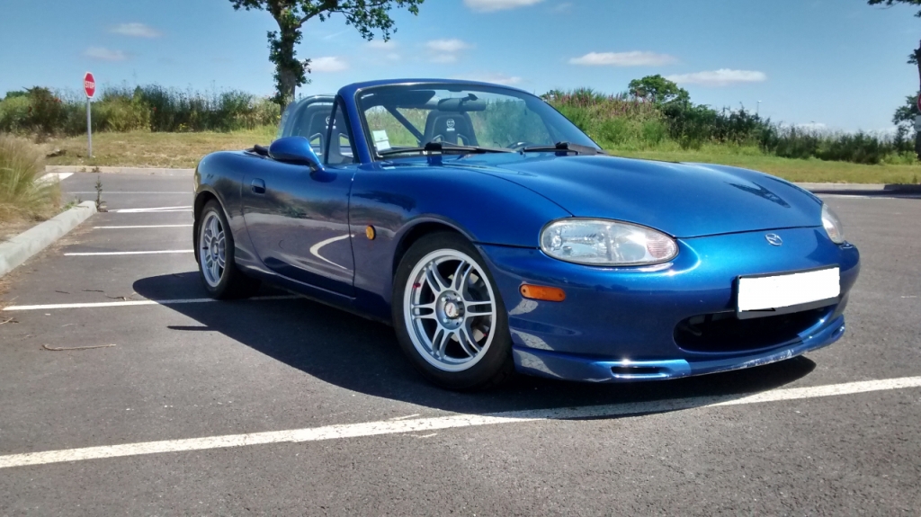

après réflexion j'ai plongé pour des K1 neuves... et je ne suis pas déçu du résultat :faim:
Les chaussettes sont des R888... ça devrait le faire pour ma prochaine sortie circuit Vendredi prochain!
je vais donc avoir un jeu de jantes OEM en 15x6 (3+1 à vendre pour ceux que cela intéresse...)
