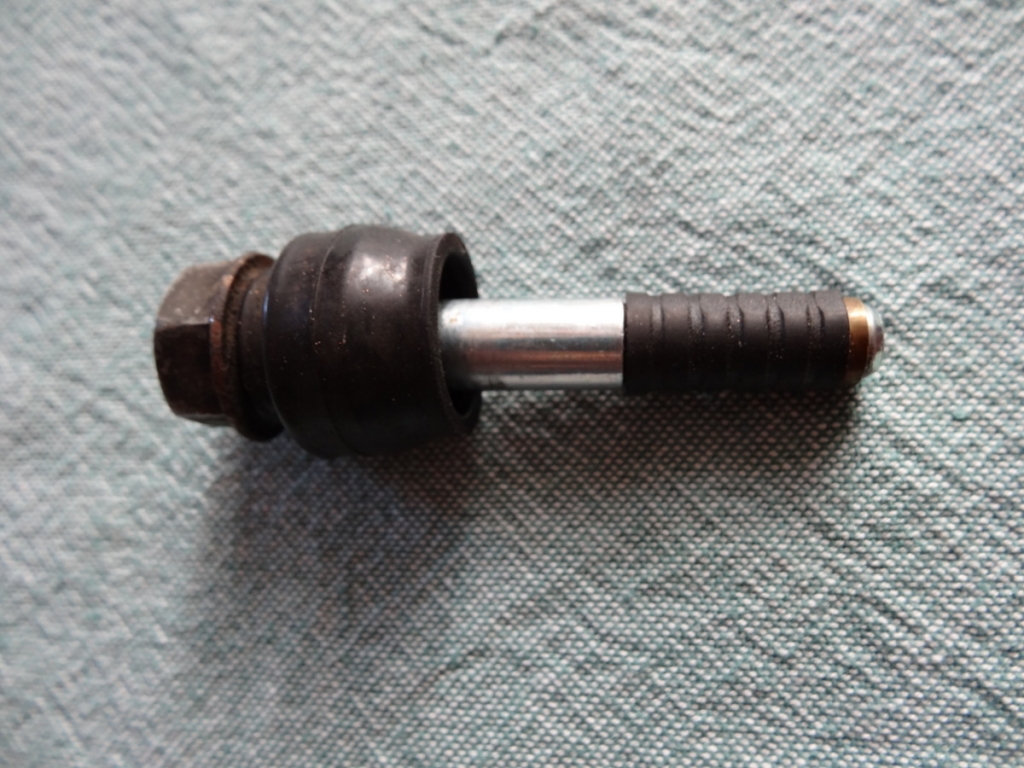

De retour à la maison, les disques à froid n'ont plus de coloration et les pistes sont biens régulières. Je démonte tout de même les étriers et je constate que les colonnettes inférieures des deux côtés sont bloquées alors que je mets toujours de la graisse au remontage. Cela explique le phénomène les étriers ne reviennent pas en position. Impossible de les repositionner même avec de la graisse, le caoutchouc coince puis en insistant s'extrude.
Les colonnettes supérieures sont de diamètre constant alors que les inférieures sont équipées d'une bague caoutchouc et d'une bague d'arrêt en cuivre.
BILAN: J'ai recommandé deux jeux de douilles de guidage, c'est leur petit nom pour 30€ et je viens de les changer.
CAUSE du Problème: Les nouvelles pièces sont livrées avec un sachet de graisse au silicone et cela m'a ouvert les yeux...il ne faut pas mettre de graisse classique (lithium ou HT) car le risque c'est de faire gonfler les inserts caoutchouc et de bloquer les douilles.

Non Grumly, la graisse cuivrée c'est encore pire, j'ai essayé, c'est encore plus collant et de toutes façons, le problème est que cette graisse inadaptée déforme la partie en caoutchouc qui ensuite coince tout.
C'est ce site qui m'a appris ce que je vous retransmets (par 3.2):
https://www.hella.com/techworld/fr/Tech ... ant-52212/
Quand j'ai eu le problème je venais juste de changer mes plaquette quelques centaines de kms avant. La graisse (lithium) était encore présente mais les colonnettes étaient collées mais non marquées ni rouillées.

Il n'y a pas de problème latent, c'est juste le fait de la maintenance que j'ai mal exécutée par méconnaissance. Avec des colonnettes métal sans partie en caoutchouc je n'aurais pas eu ce soucis, là, c'est juste qu'elles gonflent et verrouillent l'axe.
Je me demande d'ailleurs pourquoi sur la NC (je ne sais pas comment sont les autre Mimix) on a cet axe inférieur différent.
Quant à l'étanchéité des soufflets, là n'est pas le soucis, je les ai remplacés car les neufs étaient fournis mais j'ai gardé les anciens car ils sont en bon état et me semblent plus épais que les neufs. Un soucis d'étanchéité aurait pour conséquence une entrée d'humidité qui viendrait corroder les axes, c'est ce que l'on rencontre le plus souvent et c'est d'ailleurs pour cela qu'on les graisse.
Je viens de regarder sur le manuel atelier de la NC, ils préconisent de la "RUBBER GREASE", littéralement graisse pour caoutchoucs, je pense que ce n'est pas innocent.
