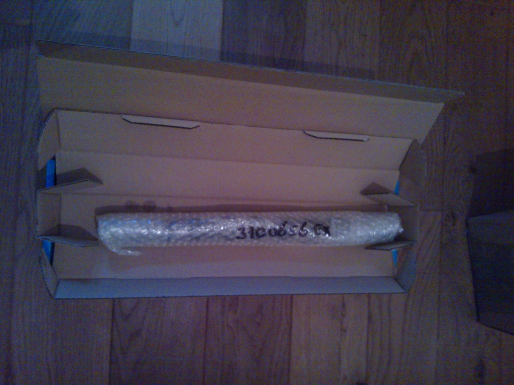

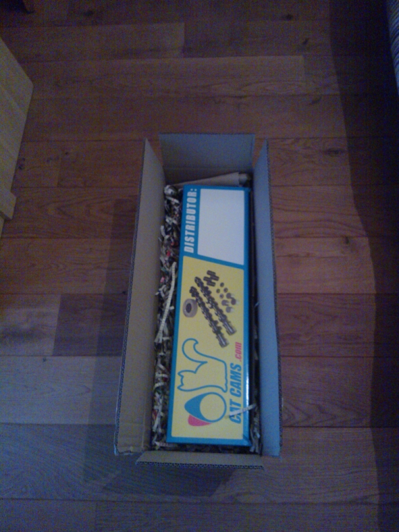

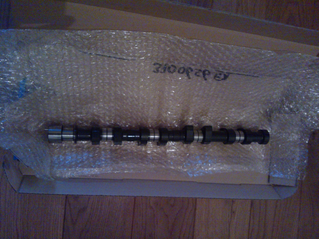

voila les photos du beau colis que j'ai reçu hier.
emballage au top, rien a dire!
Message Publié : Ven 29 Avr 2016, 20:46
Message(s) : 5586
Super Cherub!!
Euh rassure moi,
tu as bien reçu une paire d'arbre hein? :geek:
Toi qui fait un peu d'usinage, c'est beau net et précis ou pas? :red:

Message Publié : Ven 29 Avr 2016, 21:28
Message(s) : 14324
oui oui, j'ai bien reçu une paire d'AAC mais je n'en ai déballé qu'un.
niveau qualité d'usinage, je ne l'ai pas manipulé dans tout les sens vus qu'il est couvert d'huile
et que je ne vais pas les monter tout de suite.
par contre je suis étonné que meme les cams aillent reçu un traitement de surface, ça les rend moins
lisse que si elles était juste rectifié.
mai je suppose qu'ils savent ce qu'ils font.
par contre, je n'ai pas vus de notice pour le réglage des poulies de déphasage ni de valeur pour le jeux avec les poussoirs.
