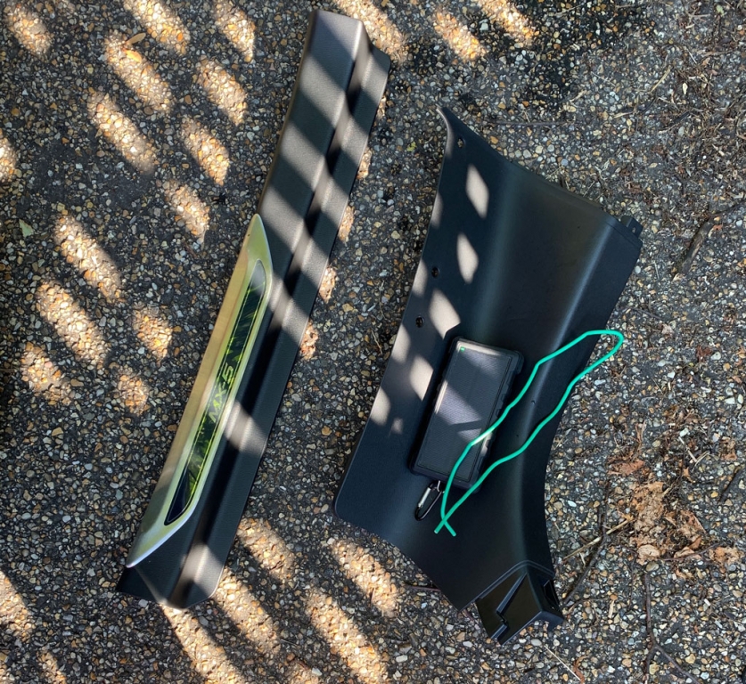

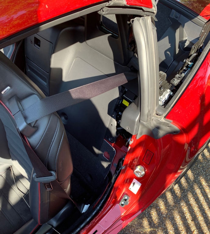

Si vous avez de l'eau derrière un siège, c'est sûrement que le collecteur déborde. Pour y accéder, Il faut commencer par ouvrir la partie arrière du toit dans sa position la plus haute possible. Ensuite faut démonter ces deux panneaux: le seuil de porte et le panneau vertical derrière le siège. Le seuil de porte vient en tirant dessus (il est clipsé), et le panneau verticale s’enlève en retirant 3/4 clips remontables. Simple.
Voilà donc a quoi ça ressemble a ce moment:

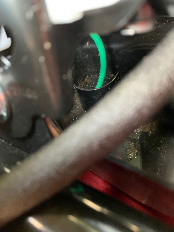

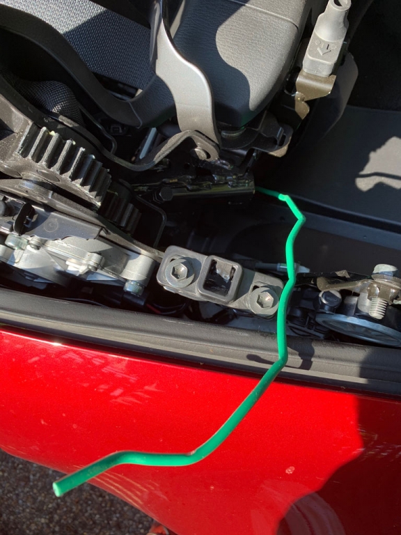

Le collecteur est bien caché, mais il est derrière l'enrouleur de la ceinture. Difficile d’accès mais visible avec une lampe. Le mien était plein d'eau. J'ai inséré une tige en métal recouverte de caoutchouc (utilisée pour attacher les plantes) dans la grille vers le drain inférieure. Comme ça:
Gros plan. On voit la grille.
Et en remuant un peu ma tige, l'eau est partie d'un coup sous la voiture.
