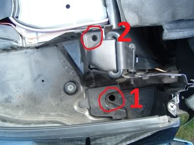

Si ca a coulé par les tuyaux, c'est bon. C'est juste l'entrée de ce tuyau que tu vois en haut à côté de la capote.
Ils ne sont pas accessibles lorsque la capote est ouverte.

TREFFECH : Tu as fait ceux du bas de caisse et ceux de la capote (1 de chaque côté). Je n'en vois pas d'autre, à part celui du tube d'évacuation de la trappe à essence qui passe dans le coffre.
Le cercle rouge au-dessus de la ceinture sur la photo n'est pas une évacuation.

[quote="tom"]TREFFECH : Tu as fait ceux du bas de caisse et ceux de la capote (1 de chaque côté). Je n'en vois pas d'autre, à part celui du tube d'évacuation de la trappe à essence qui passe dans le coffre.
[quote="laurent59"]- Les tubes d'évacuation de la capote :
L'entrée se trouve entre le haut de la ceinture et l'extérieur :
En fait j'ai débouché le 1 mais pas le 2 Introuvable. En plus j'ai pas réussi a faire couler de l'eau par les petits trou des bas de caisse. C'est complexe comme truc je trouve... :o

Comme on l'a déjà dit 2 fois, seul le trou numéro 1 est une évacuation d'eau.
Le trou numéro 2 est un trou pour la vis qui tient la barre de renfort sur certaines mx5. Ce trou n'existe même pas sur les NB.
Les trous de bas de caisse ne rejettent de l'eau que si ils sont pleins. Si rien ne coule quand tu passe un fin fil de fer, c'est qu'il n'y a pas de problème
Si tu as débouché le trou 1, alors tu as terminé ;)

J'ai bien vérifié les trous d'évacuation des bas de caisse, qui étaient propres et secs ... ce qui n'était pas le cas des évacuations en haut.
C'est sûr que sans vos indications, je n'aurais jamais trouvé les trous d'évacuation du haut (il faut légèrement soulever la capote et les trous sont planqués sous la moquette). Et en effet, ils étaient bouchés par la crasse. Donc merci beaucoup, vous m'avez sans doute évité des problèmes de corrosion! :jap:
