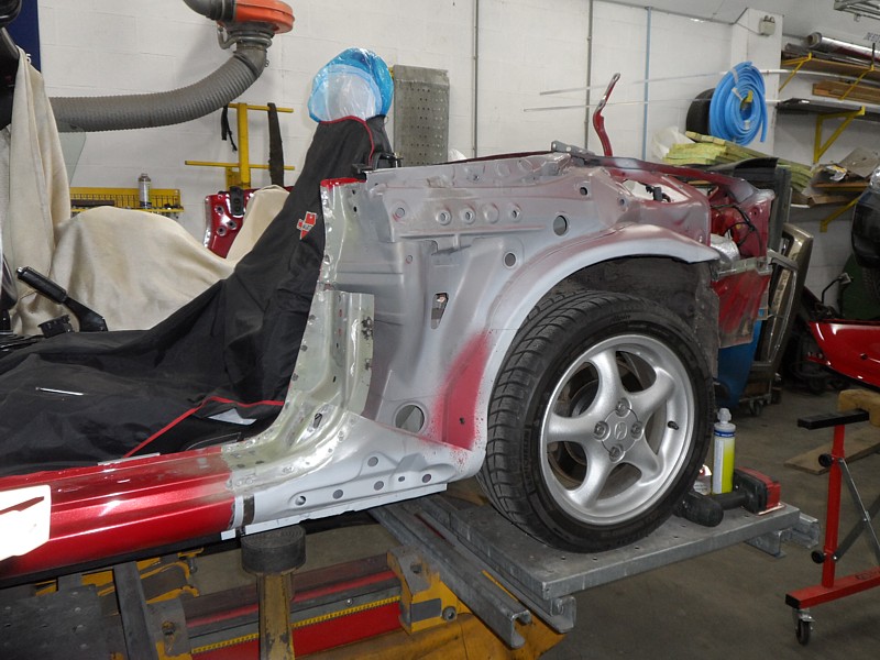

Message(s) : 7475
Les bouchons dans le passage de roue ne permettent pas d'accéder au bon endroit.
Mon carrossier m'a fait deux trous avec bouchons (là où on voit un peu de rouge devant la roue Ar) pour pulvériser de la cire (en dirigeant vers l'aile ça arrive dans le bas).
Message Publié : Mar 10 Mars 2015, 07:29
Message(s) : 8706
Localisation : 59 - Houplines
C'est justement ceux d'origine non ?
