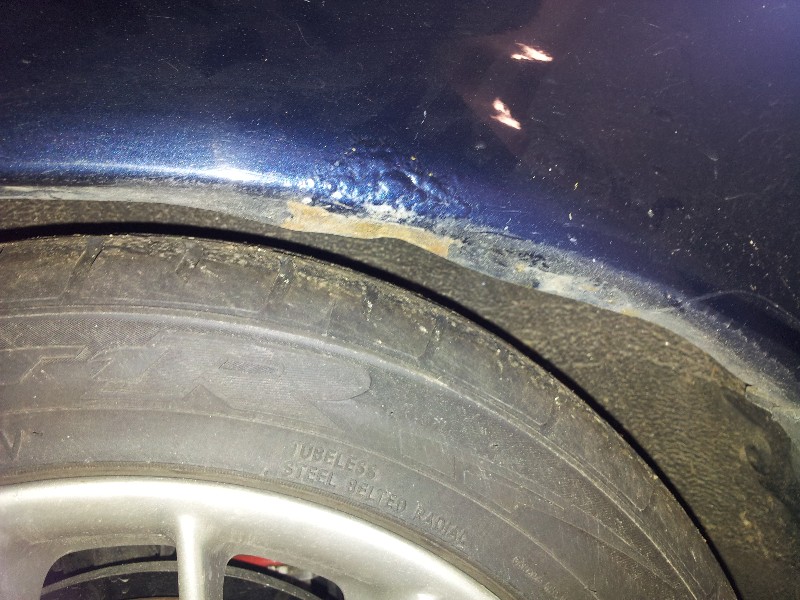

Et un autre de plus...
Ces images sont de quand je l'ai ahcete, en Octobre 2013. Maintenant il y a plus de rouille.

On voit bien que ça avait été refait à la va-vite :aie:

Oui, je pense que pour passe l'expertise.
Il faut que je regarde ca et que la corrosion soit seulement l'aile et pas le chassis. Mais les l'ailes arriere on peut pas les demonter, non? Ils sont soudé?

Oui c'est soudé.
On peut les retirer, mais faut en remettre des neuves dans ce cas. J'ai appris ça en regardant la restauration de celle de M@c.
