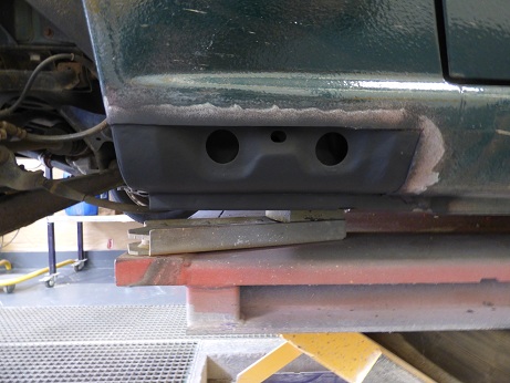

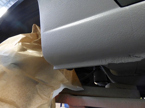

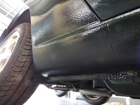

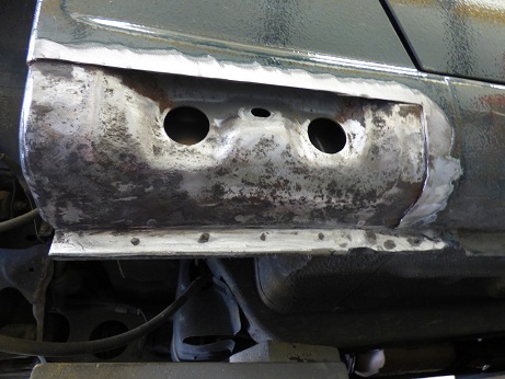

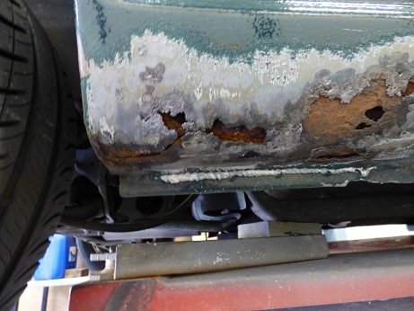

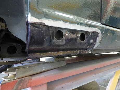

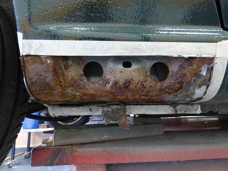

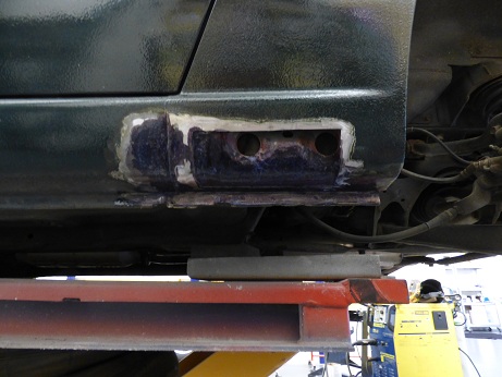

Je viens de récupérer ma voiture avec les 2 bas de caisse pour 700€.
Carrosserie Thomas à Crach 56. Une bonne adresse que je recommande.
Il vient de s'installer (reprise d'une carrosserie existante). Je suis très satisfait du résultat.
Il est orienté voiture de collection: ma voiture est passée entre une volvo p1800s et une ferrari 328gts, il attend une 911 rs.
Mon côté droit avait quelques cloques mais pas encore de corrosion perforante, le côté gauche paraissait en meilleur état sauf au bruit quand on tapotait dessus.

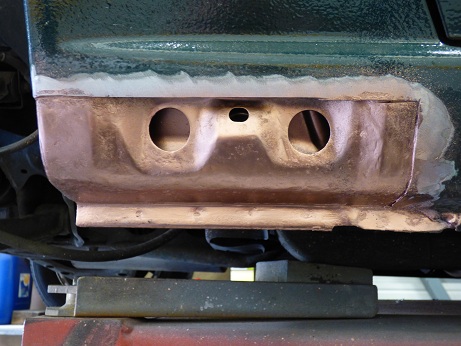

Voici la qualité du travail,
Le côté droit
1/brossage -décapage pour voir l’étendue des dégâts
2/découpage
3/ponçage de la rouille
4/produit de traitement qui mange la rouille
5/traitement cuivré
6/produit de protection anti-rouille

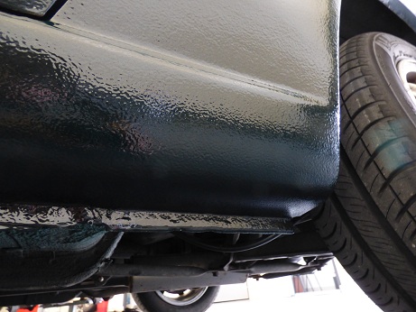

7/ pose nouvelle plaque +blackson
8/ peinture
Le côté gauche
Même chose , mais je passe les différentes étapes
Par contre , comme il me l'a indiqué, seul un remplacement intégral des bas de caisse résout définitivement le pb, il y a donc toujours un risque de retour de la rouille dans qqs années.
