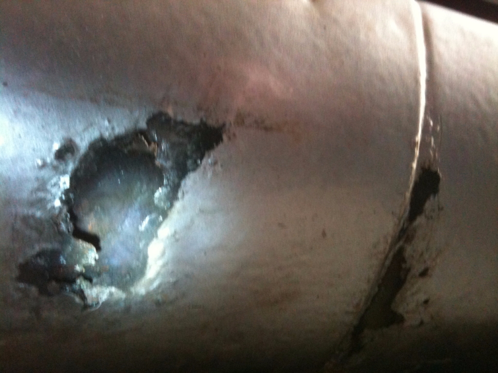

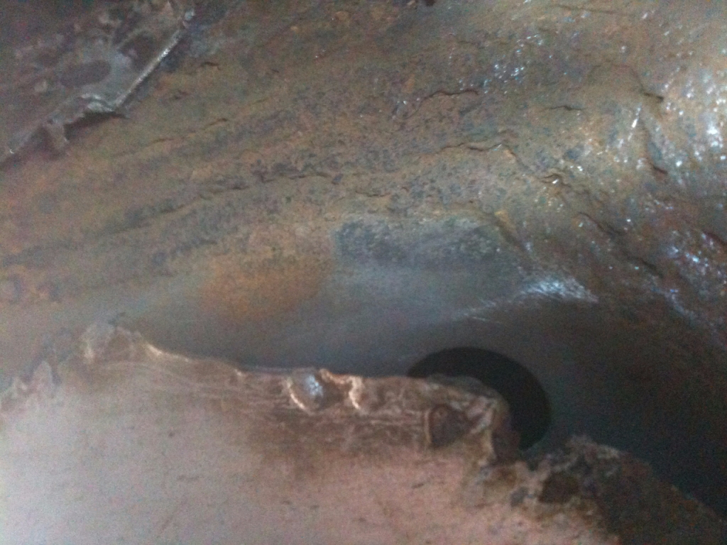

Aucune idée, mais j'y vois plus clair maintenant grâce à cette photo. Je pense qu'il va falloir fouiller en dessous du garde boue voir s'il y a ces orifices, je vais regarder ça ce soir... Mais en effet le nettoyage dans la zone devra certainement se faire une fois la tôle ouverte pour bien traiter.

C'est justement ceux d'origine non ?
Pourquoi mentirais-je ? Je n'ai rien à y gagner.
Voilà comment c'est d'origine (photos prises au hasard sur le net) :
Non,les trous d'origine donne plus loin,dans l'autre compartiment.

Effectivement, je me suis bien trompé, on voit bien que ça arrive du côté intérieur de la feuillure, d'origine, et que les tiens sont positionnés à l'extérieur.
Mais en en mettant suffisament, ca doit atteindre partout, en débordant par les deux ouvertures. :tantpis:
Je ne pense pas.
La cire va couler dans toute la structure interne et s'il elle arrivait à passer par le gros orifice circulaire, elle coulera directement par les trous d’évacuation.

Ah , je pensais que c'était plus épais que ça.
NB 1.6 Twilight Blue (vendue)
Message Publié : Mar 10 Mars 2015, 22:08
Message(s) : 7476
Au départ, c'est liquide comme de l'eau, ça permet d'aller se mettre partout.
Ensuite ça s'épaissi.

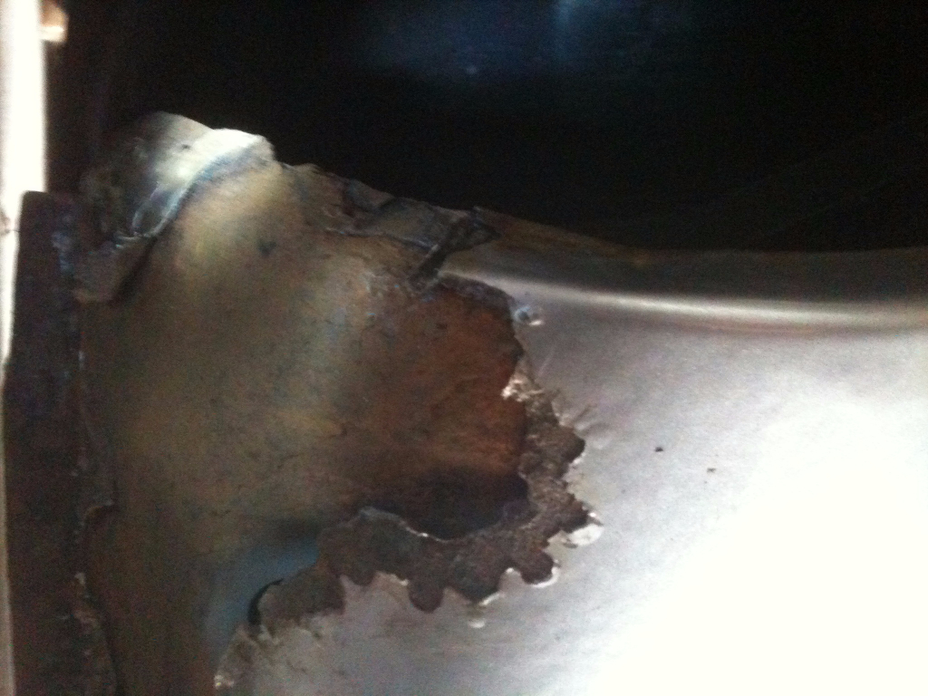

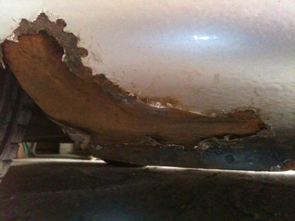

Salut à tous,
Pris de curiosité et surtout intrigué de savoir ce qu'il y avait en dessous j'ai décidé ce jour de grattr un peu pour voir ce qu'il s'y passait en dessous.
Cela m'a prit moins de 15 minutes pour écailler à la main cette tôle rouillée et y découvrir que derrière c'était aussi rouillé :( . Je ne sais pas encore quoi en dire si ce n'est que d'aspect cela semble solide et surtout non traversant. Mais je préfères vous laisser en juger, je reste convaincu qu'il me faudra demander au futur élu carrossier de traiter soigneusement tout ça si ce n'est pas déjà trop tard...
Message Publié : Sam 14 Mars 2015, 21:11
Inscription : Lun 16 Déc 2013, 19:10
Message(s) : 837
Localisation : 27
derrière ça semble être juste en surface comme ça en photo.

Message Publié : Sam 14 Mars 2015, 21:26
Inscription : Mar 5 Mars 2013, 18:21
Message(s) : 1610
Localisation : Picardie (80), près de Péronne, et Lille (59) et Paris en semaine
Il faut voir aussi l'autre côté de cette tôle, tu le sauras quand tu vas ouvrir en regardant par les trous,en tapant dessus si tu es accordeur de piano ou par en dessous en dessoudant la feuillure ! si elle est en bon état c'est bon signe, mais il faudra de toute façon protéger la tôle une fois mise à nu

Message Publié : Sam 14 Mars 2015, 21:32
Inscription : Dim 22 Fév 2015, 16:50
Message(s) : 49
Oui en effet, et je lui ai renvoyé ces dernières photos par la même occasion cet AM pour qu'il voit l'étendu...
J'attend maintenant de ses nouvelles et j'espère qu'il va me proposer qq chose d’intéressant car je veux rouler et en l'état elle est cloué au garage, révision à la loupe!
En tout cas on sent qu'il est sérieux, et ne semble pas être à sa première miata de ce qu'il me dit donc j'espère qu'on va faire affaire très vite :)
Sinon j'ai fait un peu de tap test mais pas évident de se rendre compte la surface est très limité, ça à l'air d'être plein mais c'est certain il faudra envoyer un max de cire, et je préfère laisser un professionnel découper et faire ce qu'il y a besoin
