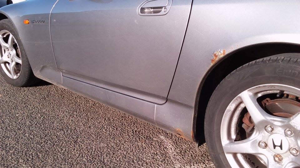

Bienvenue à la S2000 dans le club! :woo: :woo: :woo: :woo:

Une française ? :o

La puma de ma femme est touchée aussi :/

Bas de caisse refait il y un an de ça et ça commence à reprendre, débouchage régulier et en dessous c'est traité bien hard comme il faut :sic:
Bon elle est 24/7 dehors donc ça arrange rien, daily donc elle prends le sel etc ... Mais quand meme je compte poncer et repeindre mais d'ici 3 ou 4 ans ce sera re-refaire (C'est déjà sa troisiéme paires d'ailes).
Ce que j'pige pas c'est qu'en dehors de ça la caisse est niquel, le coffre, bac à batterie, longerons etc...

A ce compte là Mazda pourrait corriger son carnet d'entretien :
- tous les 10 000km (ou 1 an) : vidange moteur et filtre à huile.
- tous les 20 000km (ou 2 ans) : vidange moteur, filtre à huile, filtre à air, liquide de freins, ailes arrières. :ricane:
je pense juste que lors du remplacement on arrive pas a reproduire la protection réalisée en usine (ou la caisse était plongée en peinture!)..... et que malgré les apprêts soudable et les cires ben ça re-rouille par l'intérieur des ailes :boxe:

Je sais pas mais pour la protection à l'interieur j'avais commander expréssement des réf. chez Restom qui sont censé bien faire le boulot mais Kara à raison à 100% selon la région ou tu créche ou là ou la bagnole stationne tout les 3 à 5 ans c'est parti pour d'la carro. ça compense le fait que mécaniquement ce soit du trés costaud on va dire :)
Bon aprés y'a pas tant à se plaindre l'architecture des NA/NB est fait de maniére à ce que ce ne soit que trés rarement de la corrosion structurel ... C'était p'tet prévu qui sait au fond cette caisse est jusqu'au bout une reprod des roadster Brittons :)
