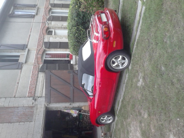

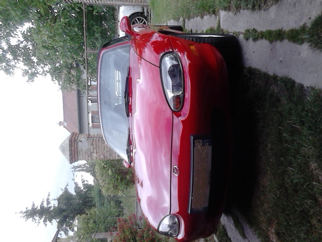

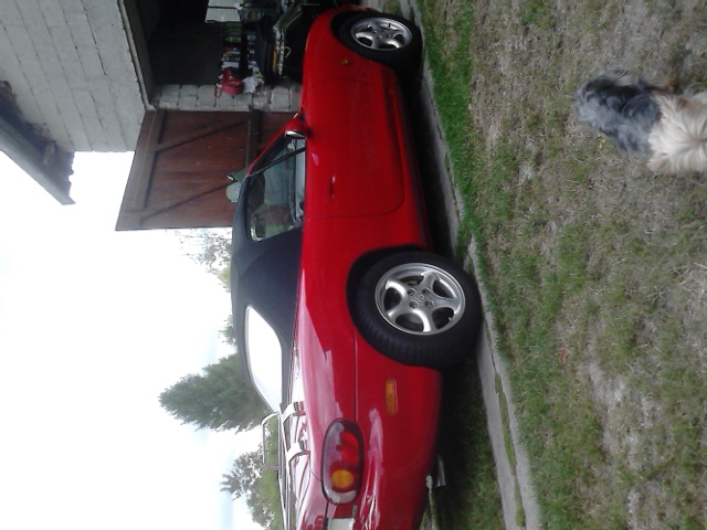

Et voilà...Ce serait mieux à l'endroit, impossible de les importer correctement!
Les nouvelles technologies ne sont pas mon fort.
Traité à la cire commencé côté droit.

C'est surtout une photo des espaces entre les points de soudure qu'il faudrait ;)

Le chien a l'air dépité :tantpis:

Si ce chien là semble dépité, j'en connais beaucoup qui voudraient l'être aussi....
Désolé pour la photo, je pensais que cela concernait l'etat général.

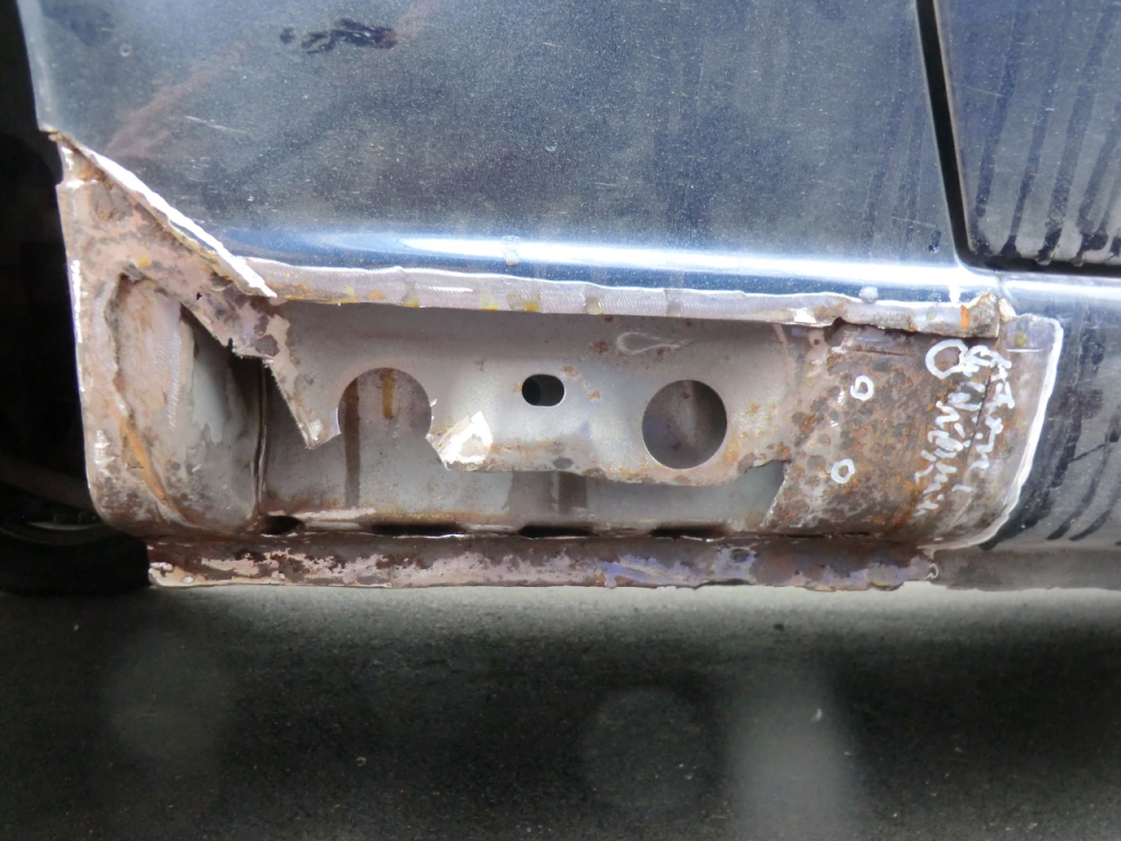

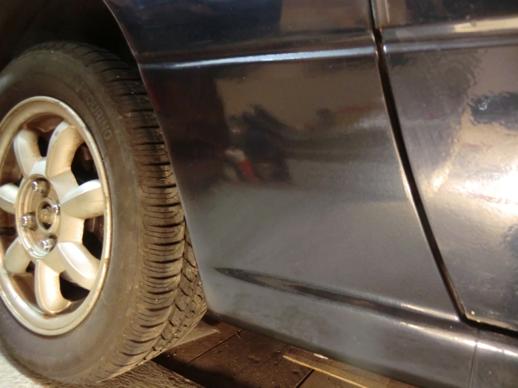

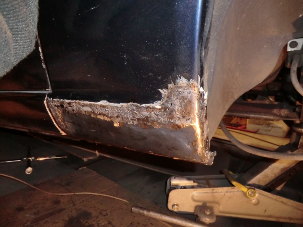

Voila, je peux demander ma radiation du club , j'ai réparé les deux bas de caisse cet hiver et percé des trous d'injection supplémentaires de produit à corps creux, en dessous et par l'intérieur de l'aile. le fournisseur de peinture a scanné ma teinte, et m'a fourni une bombe de la couleur 12K (bleu twilight) modifié, + vernis. Les bas de caisses avaient déjà été refaits.

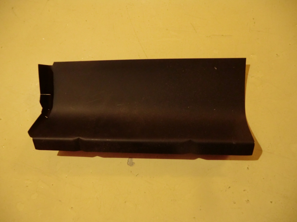

C'étais une tôle adapté à la réparation:

Oui, vendu sur ebay par:OAL UK Limited
Gary Bezer 35 Northumberland Avenue
Cliftonville
Margate
Kent
CT93BW United Kingdom
E-Mail : bezer@fsmail.com
Nom de la pièce :new rear sill repair panel type B pour MX5
Ou taper directement sur Ebay le nom de la pièce
