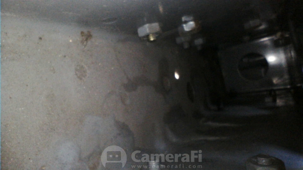

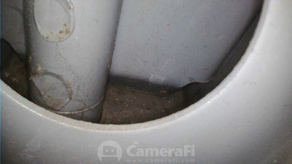

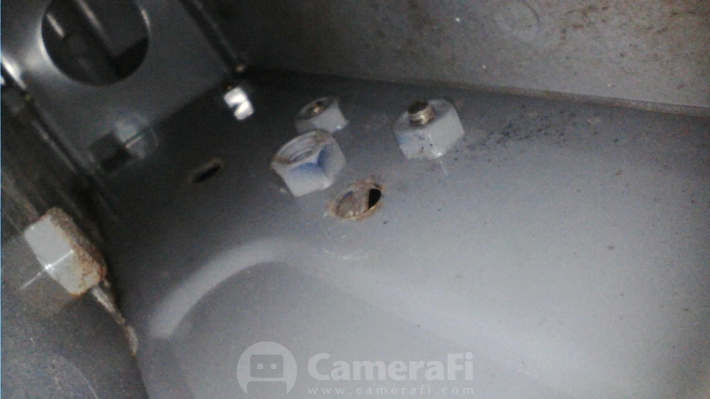

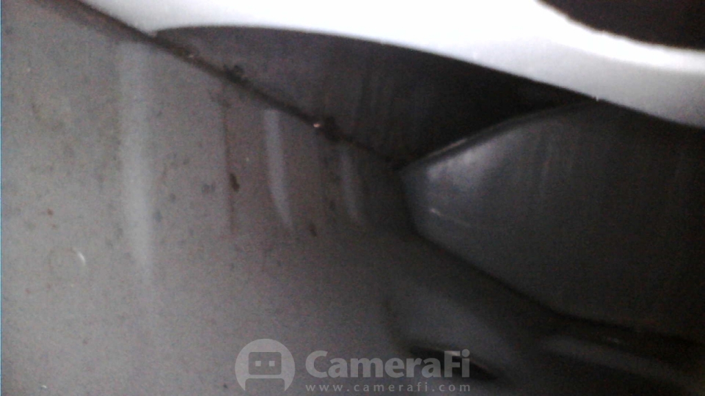

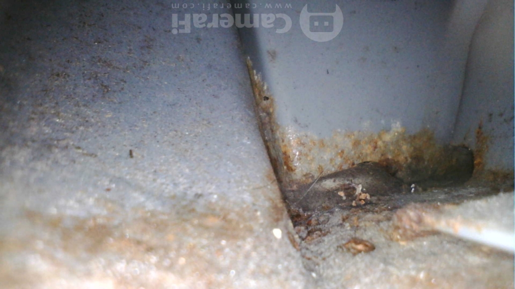

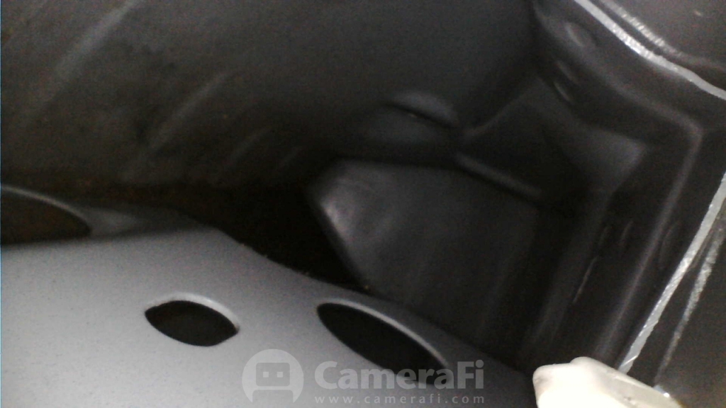

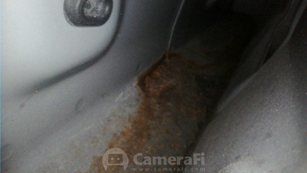

Malgré des soubassements et un extérieur en super état, ouf, je peux dire que j'ai bien une NB! :ptdr:
Résultats de l'endoscopie approfondie:
Longerons: RAS ou presque
Gauche
Droit
Bas de caisse gauche: début de rouille mais pour une allemande :jaime:
Bas de caisse droit: touché!
Je pense qu'ouvrir le droit et réparer est judicieux mais pour le gauche?
Que me recommanderiez-vous?

Pour les bdc, refais les 2; rarement vu des longerons en aussi bon état !!!

Même avis que yellowdog, avec en plus une petite cure de cire corps creux dans les longerons, et bas de caisse après réfection, et elle sera au top et bien protégé pour l'avenir.
Pas mieux!
Traite les longerons à la cire pour corps creux, ils le méritent :)

Merci à vous trois pour vos retours ;).
Pour le gauche, ce ne serait pas faisable de passer un destructeur de rouille via les trous du seuil de porte par exemple ou ce serait galère pour finalement pas grand chose ?

Autant découper le bas de l'aile; tu vas pas être déçu de ce que tu vas trouver derrière à mon avis...

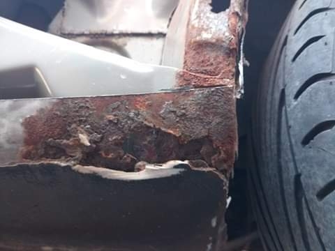

Ma contrib' à la CBCP..
Petit joueur, je sais :D

Non non, ne te sous-estime pas :D c'est bien de la gaufrette :D
 Sujet du message : Re: Création de la CBCP :)
Message Publié : Ven 6 Nov 2020, 11:34
Message(s) : 2141
Oh oui, en effet c'est déjà pas mal attaqué, bienvenue dans notre confrérie.... Mais quand on a une NA ou NB, on y arrive tôt ou tard :tantpis:

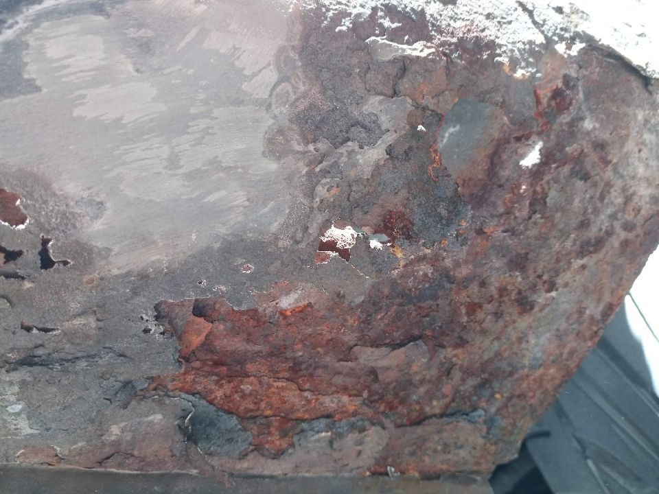

Trouvé sur FB, NC 117.000 kms!
:aie:
