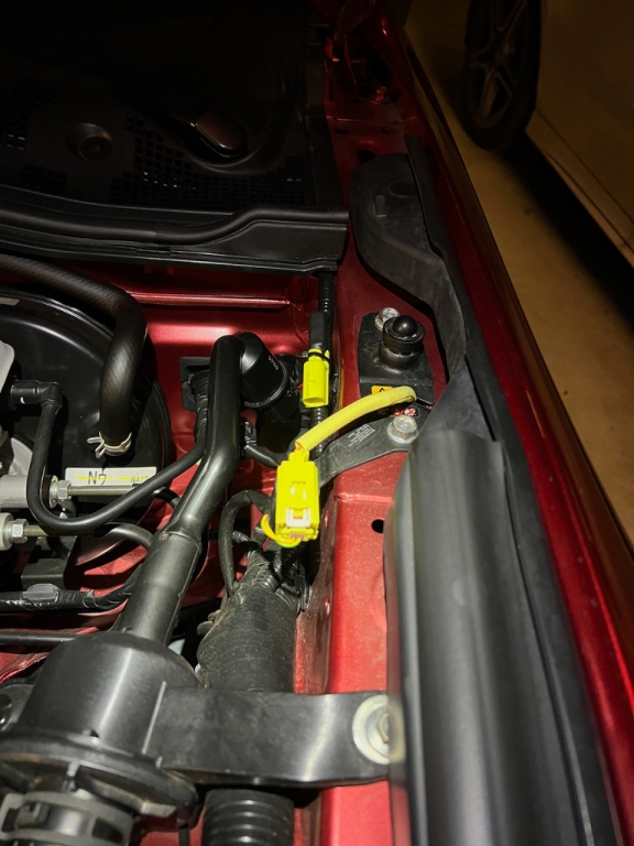

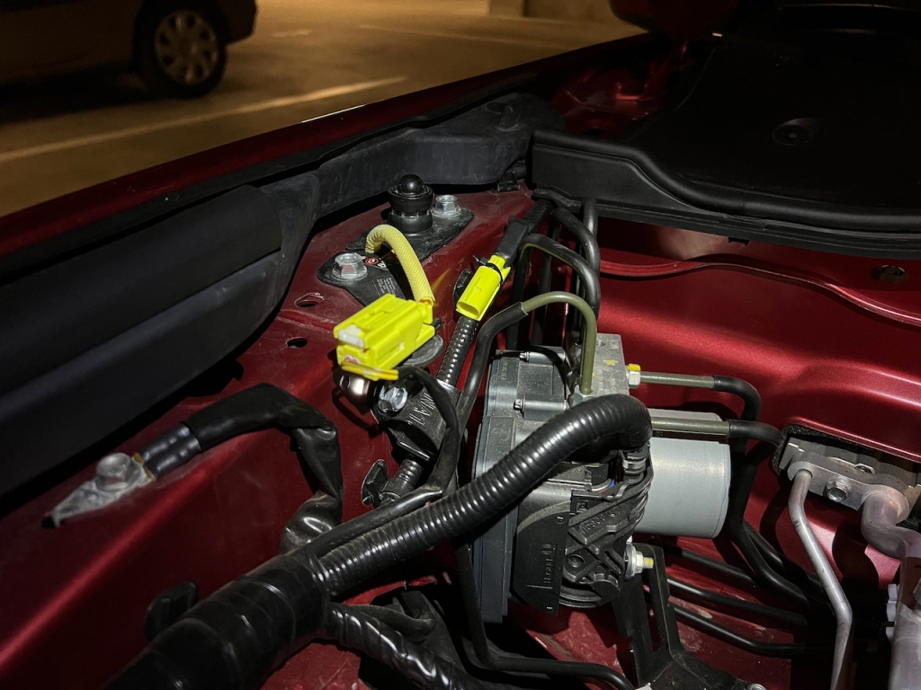

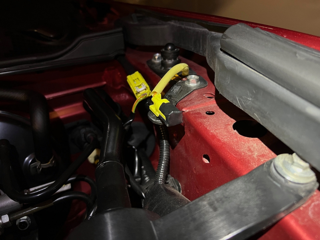

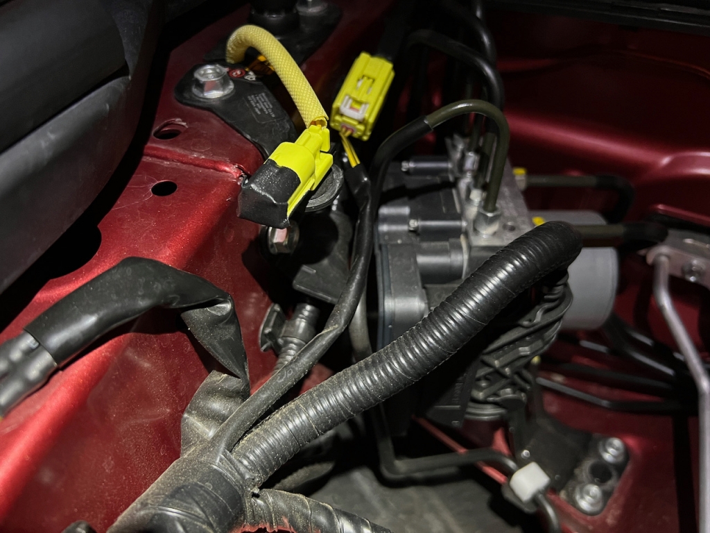

Après réception du kit vendu par DSGarage, l'installation et le résultat.
Toutes les opérations d'installation sont effectuées avec le négatif de la batterie débranché, jamais trop prudent !
Installation côté conducteur :
Installation côté passager :

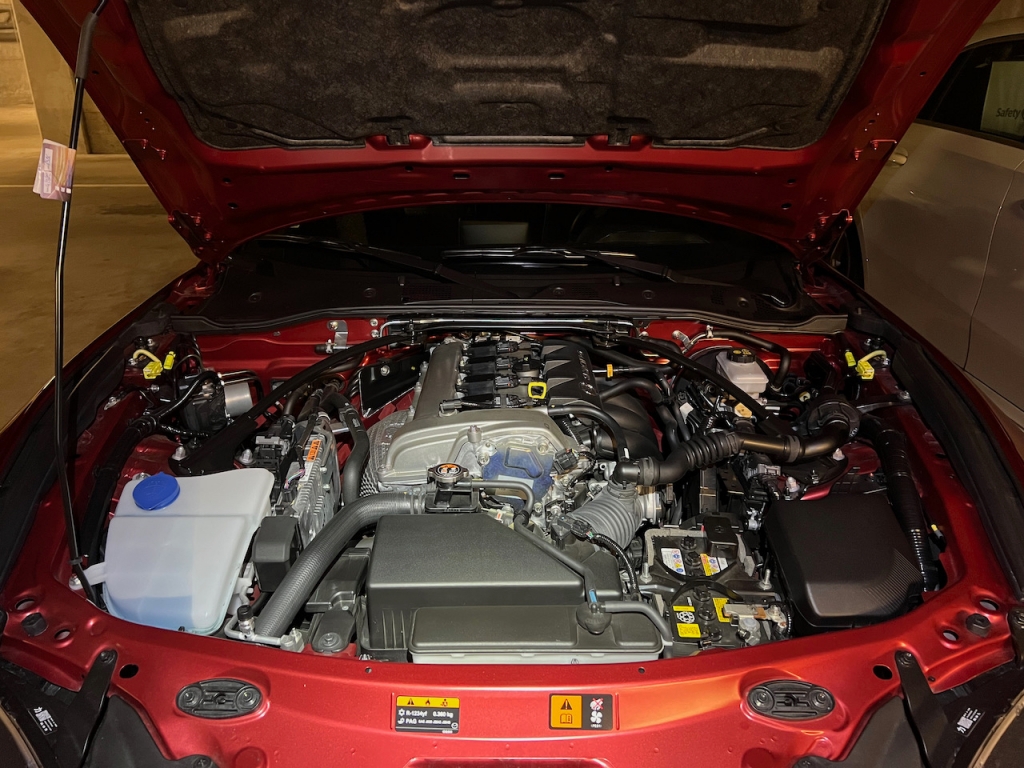

Vue globale (oui on voit le négatif rebranché, j'ai pris les photos à la fin après un premier test off/on pour valider l'absence d'erreurs / avertissements) :
Système neutralisé côté passager + protection de la prise originelle :
Système neutralisé côté conducteur + protection de la prise originelle :

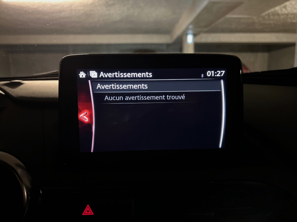

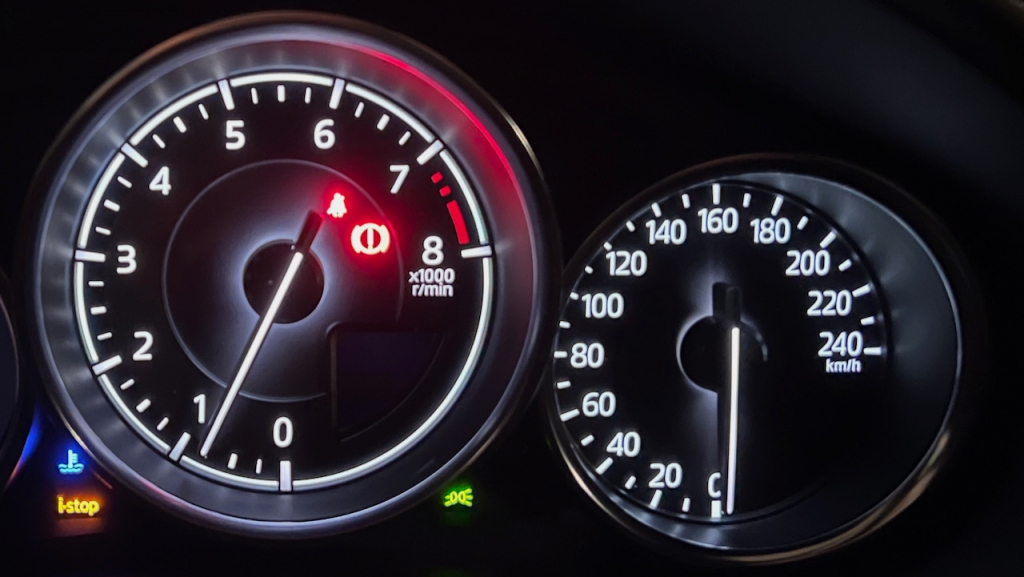

Pas de code d'erreur au démarrage :
Ni d'avertissement :
Temps d'installation : 10 minutes, le plus long fut de comprendre le mécanisme pour séparer les deux parties et le placement "idéal" des modules de suppression.
Je vais tester sur une petite semaine pour voir, l'idée serait de conserver le capot actif opérationnel au quotidien, ville oblige, et de désactiver le système pour les sorties du week-end et pendant les road trips... on verra à l'usage, possible que ça reste désactivé sauf pour révisions/CT.
