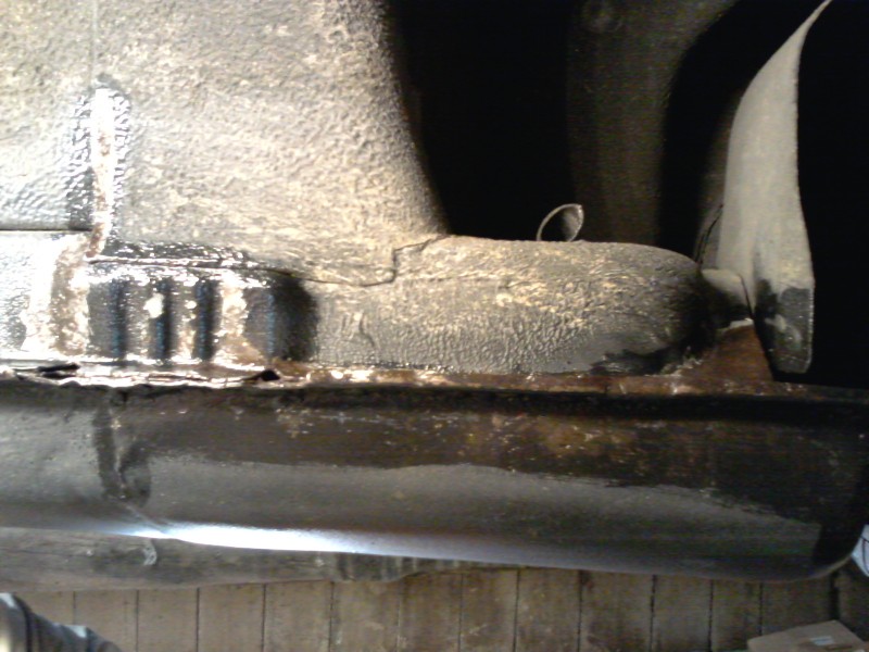

Voici une photo ou on devine bien ces trous, malgré qu'il ai bien morflé sur la mienne:

Sur la photo de nico, on voit les 3 trous :)
Le tube a droite (vers la roue en fait ) , et les 2 trous de bas de caisse autour de l'emplacement de cric.
