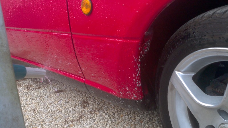

Je suis passé devant une maison en construction il y a une semaine, et je m’aperçois aujourd'hui que j'ai roulé dans une flaque d'eau mélangée avec de l'enduit de façade. Du coup, plein de projections sur la carrosserie et ça a séché.
Vous auriez des trucs pour l'enlever?

Et le gagnant est : Laurent59. :blague:
Eau chaude + Meguiard machin qui nettoie + microfibre + 1 petite heure de frotti frotta et voilà plus de trace!
Au début j'ai aspergé 15 minutes au jet pour bien humidifier mais l'eau chaude a bien ramoli l'enduit.
