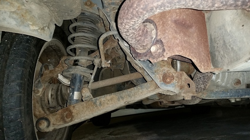

Suite à mon futur achat (j'espère) je vous joint des photos de rouille j'aimerai savoir si ils sont important pour cette voiture et comment les enlever. :?

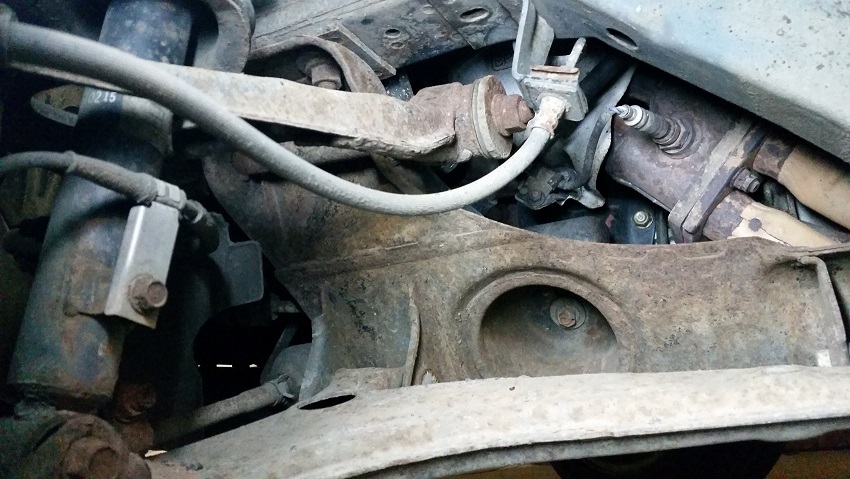

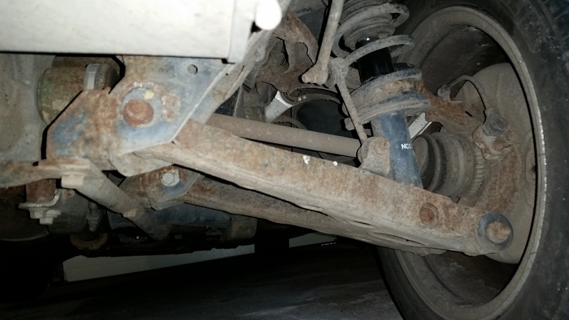

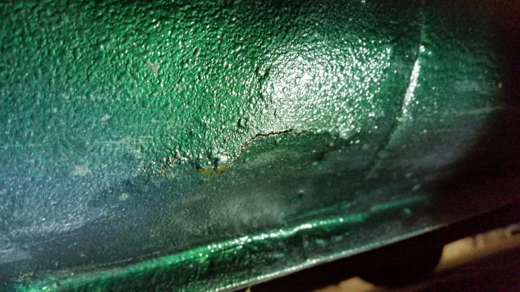

Voici les photos que l'on m'a envoyé par mail, que pensez-vous de l'état?

Le bas de caisse ne laisse rien présager de bon
Au premier abord j suis pas fan

Une NB à priori. Ben pas jolie a voir :( . Vu la photo des du bas de caisse, il est pourri à l’intérieur :tantpis: , et l'autre coté dois pas être mieux. Les dessous sont quand même bien attaqué, pas irrécupérable, mais du boulot à prévoir. Sur les NB il y a aussi les longerons à l'avant qui peuvent poser problème... Moi je passerais mon chemin.

le dessous c'est vraiment pas grave j'ai eu bien pire et ça n'a jamais posé de souci, aprés le bas de caisse c'est pas terrible en effet c'est bon a refaire mais pas dramatique non plus

Par contre, coté bas de caisse, vu que l'aile gauche a été changée, de ce coté là ça devrais être mieux....enfin peut être, ça dépends du soin de la réparation.

On est d'accord les dessous c'est que dalle :ricane: , le bas de caisse ça se refait. C'est une NB :tantpis:
Une négo de prix 4500€/5000€ et go, elle est belle cette NB :oui:

Exactement elle a l'air entretenue c'est un tres bon point le mec de l'annonce a l'air sérieux, tu lui déduit le prix d'un bas de caisse refait et c'est parti pour 10 ans
