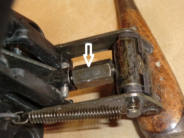

Il y a bien un réglage sur le verrou de capote, c'est via la pièce hexagonal à l'intérieur du mécanisme.
Sinon, ce peut également être due à un grippage du mécanisme, un peu de dégrippant peu aider.
Attention, dans ce cas, si jamais le locket de verrouillage est défaillant, alors, l'action du dégrippant risque d'empêcher le maintien en position du verrouillage.
Ci dessous le tuto du forum, pour réparer le loquet de verrouillage, mais aussi plus du photo du réglage et de l'accès à celui-ci.
https://www.mx5france.com/forum/viewtopic.php?f=17&t=39908
