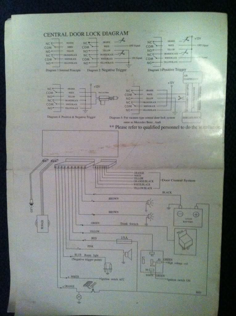

J'ai la chance d'avoir tout l'historique du bouzin et donc le schéma et la notice de cette cochonnerie !
Désolé pour la qualité...
Si vous y comprenez kekchose, bravo :jap:

SUPER enfin un schéma
je ne vois pas super bien la partie basse à droite (c'est flou)
mais ton souci vient de là :c'est un relais qui est commandé par un fil
jaune (rep yellow) et qui a deux sorties vertes (rep green) allant sur le haut
voltage et sur l'allumage .
Reste à le trouver (il doit être planqué ,mais en regardant sous les jupes de mimi j'ai vu un relais
bien planqué au dessus de ma boite à gants ) et à l'alimenter par du +12v après contract
pour lui faire croire que tout va bien et autoriser l'allumage .
Je vois aussi que tu as un contacteur pour le débrayage au démarrage ,vu que tu as un modèle
US tu seras peut être obligé de le rebrancher si il n'est pas en dérivation .
J'ai oublié de te dire que je voulais aussi conserver la fonction centralisation qui est bien commode ;
partie haute de ton schéma (door central system ).

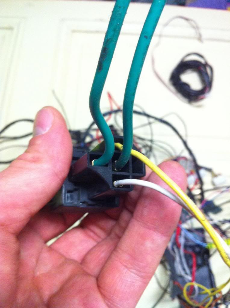

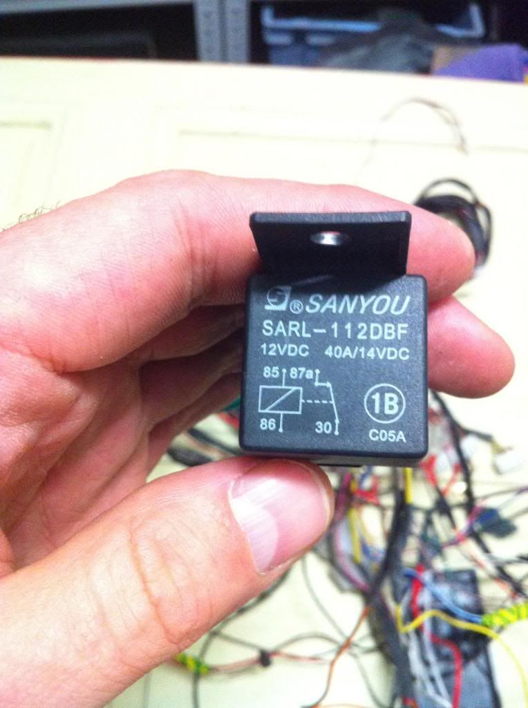

Pour ce qui est du relais dont tu parles, je pense que c'est celui là:
Comme tu peux le constater, il n'est plus dans la voiture :oops:
J'imagine que je vais devoir le remettre en place ?...
J'ai trouvé qu'ils allaient dans la boite à fusible au pied de la porte conducteur mais comment savoir où lequel des 2 fils va, je n'ai trouvé aucun moyen de les différencier ?
Et les autres fils qui sortent de ce relais, je dois les amener quelque part aussi ?

Je flood vite fait...
J'ai trouvé le problème !!!
En fait, en trouvant l'origine du relais dans la boite à fusible, j'ai vu qu'en fait ce relais est piqué sur un seul fil.
J'ai connecté les deux fils, et zou, la miette s'ébroue fièrement et l'allumage se fait :) :) :)
Il ne me reste plus qu'à trouver comment faire pour relier ses deux fils définitivement et proprement parce que là, c'est super dur de les faire se toucher et de les maintenir ainsi. Et vu l'accessibilité je ne pense pas que je puisse y faire une soudure...
Quelqu'un sait si on peut dé-sertir le cable qui arrive dans la boite à fusible et en remettre un plus long (avec la connexion qui se coince dans la boite) assez facilement ?
