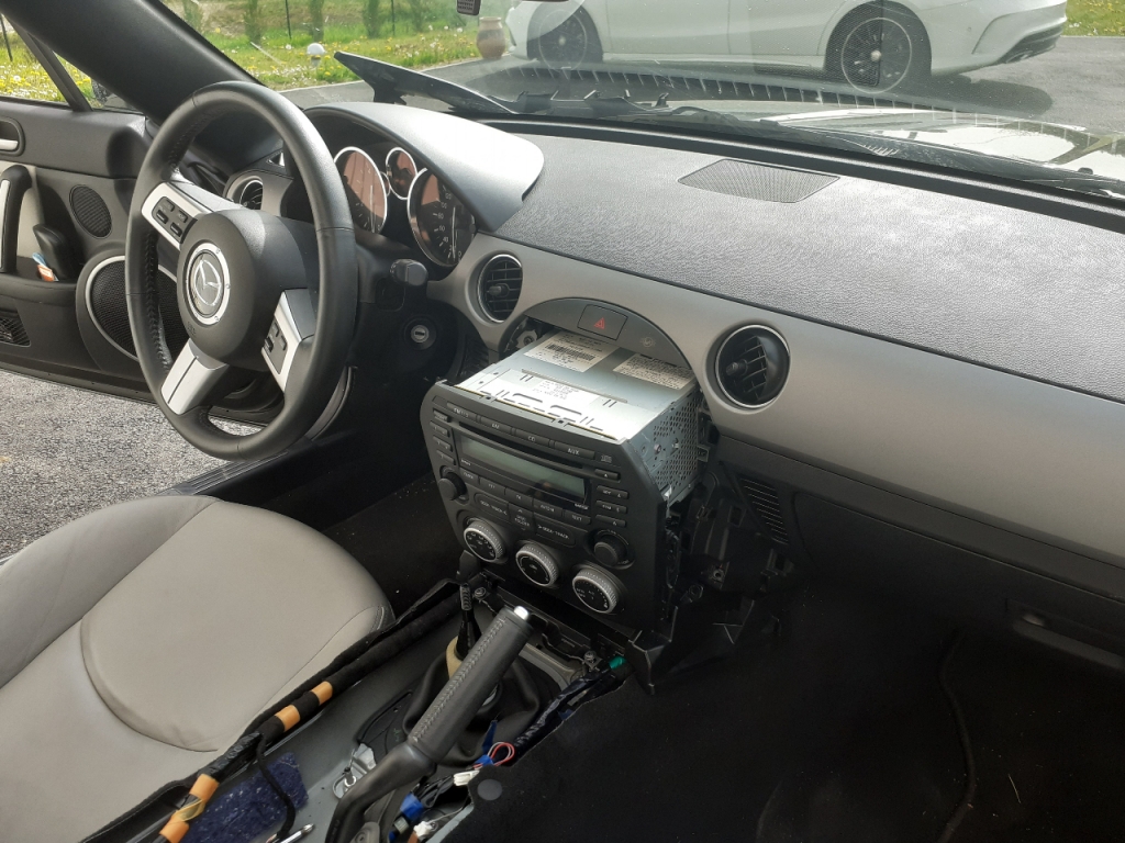

bonjour , j'en suis là . dans les videos , j'ai l'impression que les mecs sortent tranquillement le bloc de la voiture ...............moi pas !!! :evil:
je ne peux pas tirer dessus , j'ai l'impression que le bloc est retenu par des fils derriere mais je ne vois pas trop comment je peux y acceder , bref je coince !

Oui il y a deux connecteurs à retirer
Un petit à gauche pour commandes ventilation
Un gros à droite pour l ensemble autoradio d origine.
Ils sont assez difficile à retirer

Essaye déjà de retirer le connecteur (attention il est verrouilé comme celui du lève vitre) de la clim/ventilation qui devrait être accessible, le module n'est pas très profond . Tu devrais récuperer du mou pour sortir l'autoradio.

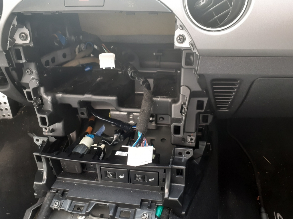

toi , happy , c'est venu tout seul en tirant doucement ?
j'ai debranché ce connecteur qui alimente les 3 boutons de la ventilation , ça fait que dalle !!! je sent bien une "resistance " derriere , je suis degouté . en demontant la boite a gants , a votre avis je peux avoir un acces plus grand pour aller derriere ?
sinon il faut vraiment tirer sur le bloc ou pas trop quand meme " ça doit venir facilement " ?
pour les doigts de fée , je prefere pas qu'on en parle ( j'en ai deja chié grave pour sortir le dernier ecrou que je me demande deja comment je vais bien pouvoir le remettre ) !!!!! :non:

T'es pas loin du but. Pas sur qu'en passant par la boîte à gants , mais tu peux essayer , cette dernière tient juste par une cordelette sur le côté droit reliée à une sorte d'amortisseur/frein à air . tu as juste a retirer la cordelette ensuite la boîte se déboîte :D de son axe. Le cable d'antenne est a l'opposé à l'arrière gauche de l'autoradio, me semble t-il.
Sinon tourne légeremnt l'autoradio vers la droite pour dégager l'acces à l'antenne.
La resistance c'est certainement le cable d'antenne , sinon le gros connecteur doit suivre même si il est retenu par un petit collier que je te conseille de retirer au remontage pour avoir plus de latitude.

merci happy , desolé de t'avoir fait poster le message car le miracle s'est produit :P
en fait oui c'etait en effet le cable d'antenne qui etait scotché dans un coin sans "mou" .c'est un peu con de faire ça a l'assemblage chez mazda je trouve .
bref , j'ai meme reussi du coup a retirer les connectiques de leve-vitre .
donc voila , j'en suis là , pouvez vous me rappeler a quoi sert deja le petit connecteur blanc de gauche ?

Commandes de ventilation ?

salut bender , non celle de la ventilation est grise . cette blanche etait branchée a coté de la prise d'antenne ., ça ne serait pas les commandes au volant ?

Je pencherai plus pour le chargeur CD au vu du format et de la taille :hello:

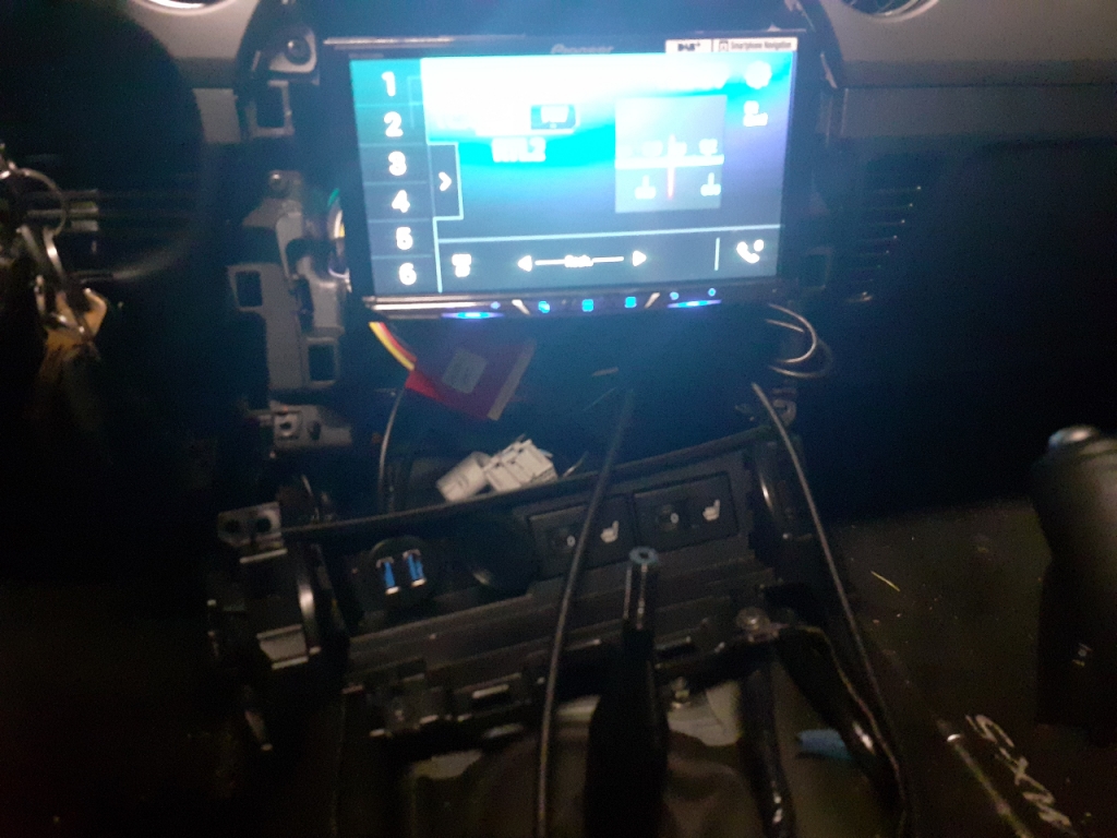

bon , on saura pas mais en tous cas , test fait , ça s'allume et je peux regler les commandes du son et parametrer le tel au volant , je pense que c'est bon :bien:
du coup je n'ai pas mit la prise USB dans la console de l'accoudoir , je l'ai mise a la place de l'allume cigare ( les deux petits trucs bleus , y'en a qu'un qui marchera c'est con vu qu'il n'y a quu'ne sortie derriere l'autoradio ) . j'ai laissé la prise de l'allume cigare derriere " vacante" , j'espere que ça ne risque rien .

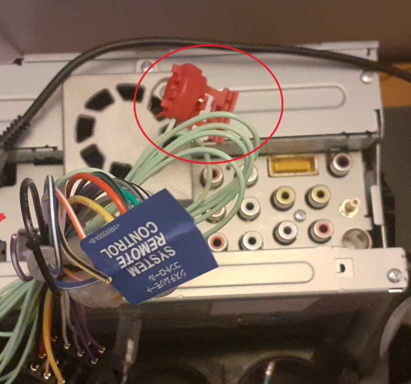

une autre question arrive , faut que je retrouve ou j'ai lu ça , ça concerne ce truc entouré en rouge sur la photo . il parait qu'il faut le mettre a la masse ?

:hello: Est tu sûr de ne pas avoir besoin de ton allume cigare ? Il y a ton mini compresseur dans le coffre avec ton kit anti-crevaison.
Concernant ton cable vert clair, cela a peut être un rapport avec une télécommande optionnelle .
Si la doc dit de le mettre à la masse et qu'il fournisse le connecteur/pince sur le cable, autant le faire ça ne coute rien.

pour le cable a mettre a la masse , c'est pas sur la doc que j'ai lu un truc dessus , c'est sur le forum , faut que je retrouve qui en parle .

bon , je ne retrouve pas , le membre disait qu'il fallait mettre cette masse car sinon on pouvait pas réinitialiser ou mettre a jour un "truc " ou " android" , il a meme mit la photo sur le post il me semble ........desolé de mon approximation , je m'en rappelle plus , ...............quand on a du yaourt a la place du cerveau .........pffff !!!
