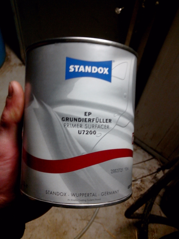

Je viens de check et c'est 50€ le primer plus 30€ de diluant mdr
La peinture je me suis renseigné et c'est 17€ HTVA
Rénovation complète d'une NA d'un petit Belge
 Sujet du message : Re: Question Peinture
Message Publié : Ven 27 Mars 2015, 20:54
Message(s) : 2470
Le U7200 est un bi-composant 3:1
Donc...avec durcisseur U7210 ;)
+ 25% Standox VOC Thinner
La FT http://sdstds.sxcolor.info/Resources/ds ... %20932.pdf :)

J'ai eu toute la doc avec :)
C'est un tout bon produit pour toi ? Il peut bien pour le prix mdr :D

Ca semble pas très cher en effet... pour un produit premium :oui:
N'ayant pas nos tarifs sous les yeux... :sic:
Une idée des tarifs sur un site "discount" pour les pros :
http://www.color-box.eu/

50€ et 30€ c'est hors TVA j'en suis à 110€ pour le primaire ^^
Ici je me suis renseigné à plusieurs endroit et comme Regis bcp me conseil primaire epoxy suivit d'une peinture en polyuréthane.
On m'a dit qu'un epoxy n'était pas conçu pour être en peinture car il est sensible au UV donc il doit être en primaire.
