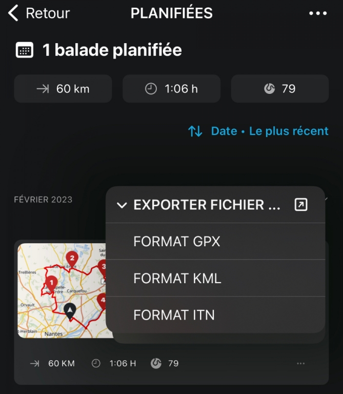

Est-ce qu'il y a moyen d'utiliser Calimoto sans avoir de support GSM mais via android auto ?
Ou est-il possible de transférer facilement les itinéraires dans Google Maps ?
Message Publié : Dim 23 Juil 2023, 09:30
Inscription : Lun 29 Nov 2021, 21:43
Message(s) : 307
Le monde entier est passé gratuit la semaine dernière ;)
Sur le temps, c'est effectivement "rythme motard", mais de là à faire x1.5, je suis plutôt à 10-15% de plus sur des petites boucles inférieures à 150km et sur les road-trips, sur une étape de 6h, je mets 30-45 minutes de plus avec les pauses.
Quand au support sur l'affichage déporté, Carplay est supporté (j'étais dans la beta pour affiner les bugs), aucune idée pour android auto. Dans tous les cas, je conserve l'affichage sur le GSM qui est plus détaillé sur les intersections sensibles et sur le carplay, j'alterne entre les besoins musique/calimoto/waze.

Le problème, c'est que je n'ai pas l'intention de replacer un support téléphone dans la ND :tantpis:
Donc à moins de trouver un moyen de lire les fichiers GPX via Android Auto, je ne vois pas trop comment utiliser les tracés Calimoto :tantpis:

Oui, mais quelles sont les applications pour ouvrir ensuite ces types de fichiers sur Android Auto :?
Message Publié : Dim 23 Juil 2023, 17:16
Message(s) : 5398
Le plus simple reste de retracer le tracé proposé par Calimoto dans Google Maps :tantpis:
