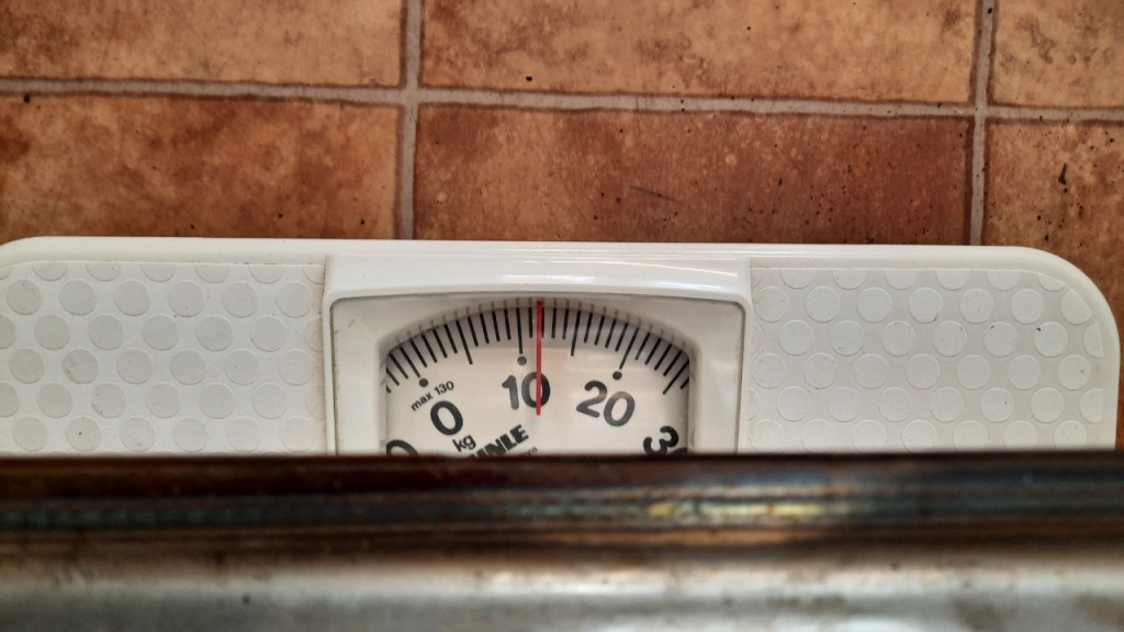

Aerogela a écrit :
Il y a juste une chose qui me surprend :oops: , c'est que ton pot d'origine pèse 12 kg et le miens que j'ai conservé pèse 10.5 kg alors que nos voitures sont toutes les deux des ND2 184 cv.
J'en avais parlé ici : https://www.mx5france.com/forum/viewtopic.php?f=14&t=27773&start=2000
Mazda aurait changé le pot entre 2019 et 2023 ? Ce qui pourrait indiquer que les premières ND2 184 avaient peut-être le pot de la ND1 160.
Oui, c'est bizarre, j'ai pourtant tout pesé avec la même balance.
Normalement, d'après la documentation de l'époque, le silencieux AR a été modifié sur la 184cv, donc directement à sa sortie.
Les premiers essais confirmaient déjà cette différence de bruit.
Je pense que le problème ne vient pas de la balance ... mais encore une fois de Mazda :D
J'ai trouvé 3 références dans l'EPC Mazda :
ND1 2L -> PE2R-40-100
ND2 2L -> PE2S-40-100A (sur ma mimix)
ND2 2L pour le dernier catalogue :
SILENCIEUX,PRINCIPAL PEPP-40-100
A (PEPP-40-100A)
- 230116
ND6E** -651481
SILENCIEUX,PRINCIPAL PEPP-40-100A
230116 -
ND6E**651481-
1.5 kg de différence c'est pas anodin quand même, je me demande ce qu'ils ont bien pu modifier.
En tout cas pour toi le gain de poids est encore plus intéressant du coup.
Oui c'est bizarre. Mais il arrive parfois que les constructeurs changent de référence alors que la pièce reste identique.
Tu sais voir si la REF PE2S-40-100A est toujours commandable ou si elle est remplacée par la dernière référence lorsqu'on passe commande ?
Et concernant la ND132, elles ont le même silencieux que les ND131 et ND160 ou elles sont passées aussi au même silencieux que les ND184 ?
Mais c'est vrai que c'est bizarre la différence de poids de ton silencieux.
Il faudrait que d'autres personnes pèsent le leur pour confirmer :D

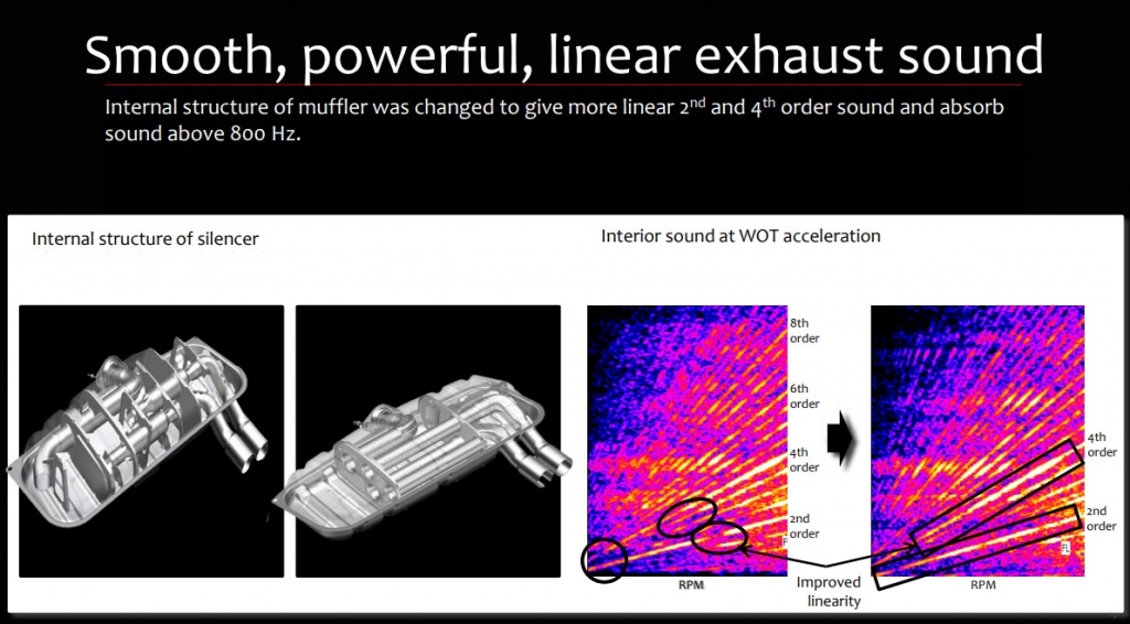

Documentation Mazda :

Merci pour la doc !

Aerogela a écrit :
Merci pour la doc !
La doc entière de Mazda USA sur la ND2 est passionnante : https://chroot-me.in/misc/2019_Mazda_MX ... uction.pdf ;)

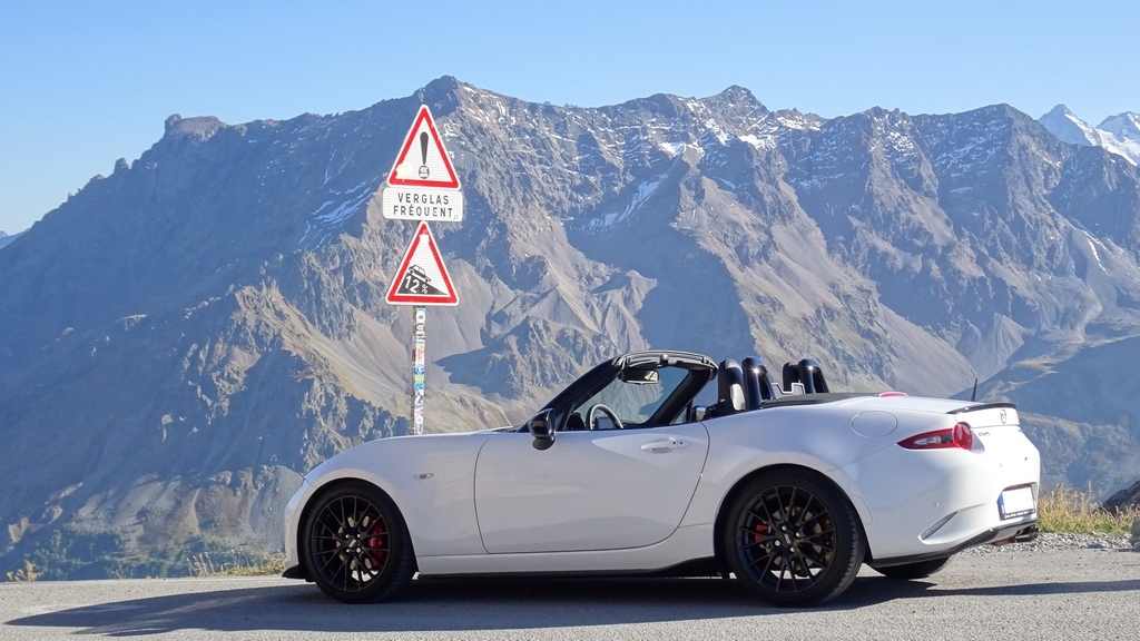

Après le Belgolux, direction le sud pendant les quelques jours de congé qu'il me restait, pour mon roadtrip annuel :faim:
L'occasion de faire une petite boucle dans les Alpes, pour profiter des routes et des paysages :love:
Ici, au somment du Galibier (j'ai eu de la chance, une semaine plus tôt, il était fermé à cause de chutes de neige) :aie:

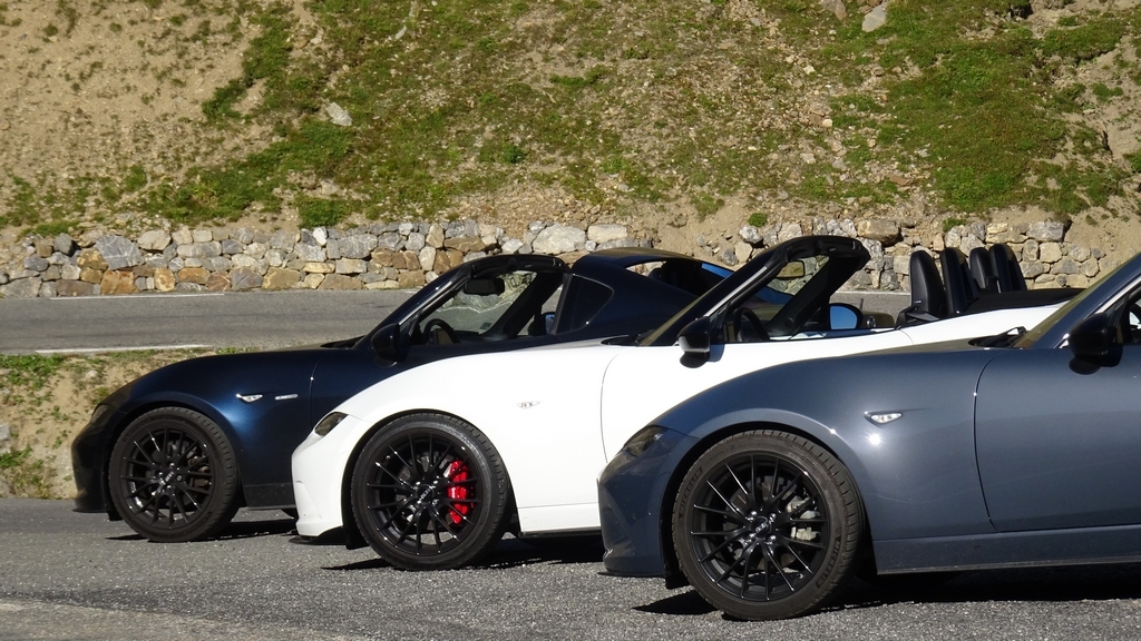

Lors de cette boucle, j'ai pu rejoindre Oliv'BZH et Michelbzh78
C'est banal finalement ces BBS forgées :aie:

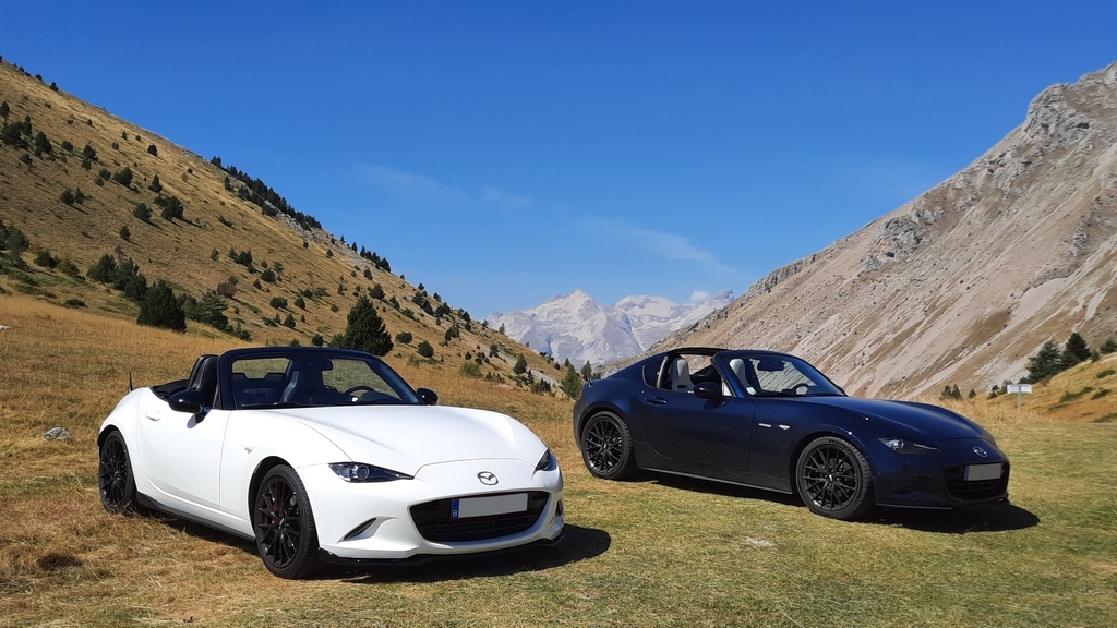

Au sommet du col du Noyer avec Oliv'BZH, qui s'était occupé de tracer l'itinéraire du jour :bien:

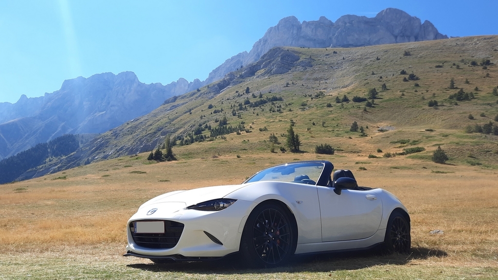

Le WE, c'est parti pour la sortie "Le Monte Carlo en Vercors" organisée par Michelbzh78.
Des paysages impressionnants mais aussi des routes où on peut profiter pleinement des qualités de nos voitures :faim:
J'ai enfin vraiment pu exploiter correctement ce 184cv.
Quel plaisir d'aller chercher les plus de 7000tr/min, surtout avec le son du silencieux Fox :love:
La différence de performances avec la 160cv n'est pas énorme, après une relance en sortie d'épingle en 2ème, il faudrait dépasser les 80km/h pour que ça commence un peu à se remarquer (autant dire que sur les routes très sinueuses, la 184cv ne creusera pas l'écart).
Mais l'allonge de la 2ème est bien agréable dans les enchainements de virages serrés (avec la 160cv, je devais parfois le faire sur le troisième rapport).
Je trouve cette ND2 plus efficace et plus facile à emmener sur ce type de route que mon ex ND160.
L'arrière est plus précis, moins sensible aux alternances de charge (effets du KPC ?). On peut enfiler les virages à un bon rythme en totale confiance, avec un sentiment de précision.
La conso de carburant est toujours aussi impressionnante, même si les 6l/100km (voir un peu moins) pour descendre / remonter en Belgique, ont eu du mal à compenser les 9l/100km de moyenne du WE :aie:

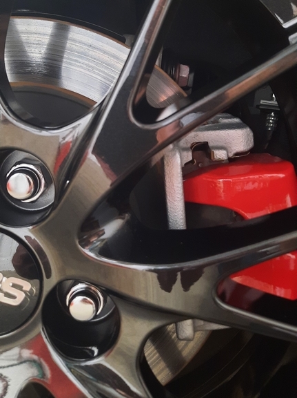

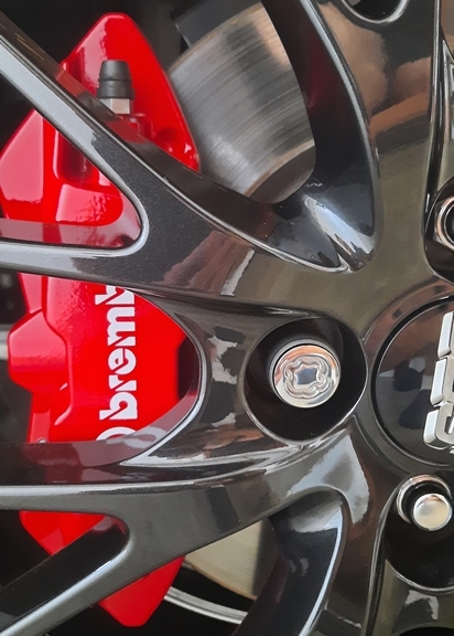

Même si je n'ai pas lu que du bien sur les Brembo, moi j'en suis plutôt content :)
Ca peut manquer de mordant et la pédale est toujours un peu souple comparée à d'autres voitures modernes mais je trouve les sensations au freinage meilleures que sur ma ND160.
Impression de devoir pousser moins loin et moins fort sur la pédale lors des gros freinages et leur endurance sur ce type de route m'a donné pleine confiance.
Les disques AR semblent avoir bien chauffé (effets du KPC ?)
