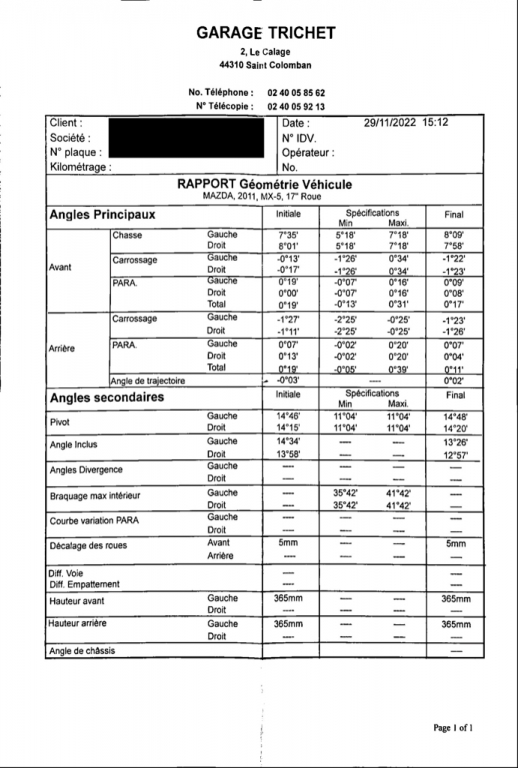

- Géométrie plus dynamique : une révélation !
Un grand merci à David Trichet du Garage Trichet à Saint-Colomban, accueil hyper sympa, il a l'habitude des MX-5 et n'a pas du tout objecté (comme d'autres) à l'annonce de mes valeurs. Essai routier compris, 1h20 et 80 euro :bien:
Mes excuses pour la qualité, le forum compresse beaucoup :(
Les valeurs constructeurs sont pour une NC, pas d'inquiétude.
Bilan sur la route : woh p*tain !!! Incroyable en inscription en courbe et net sentiment d'aisance quelque soit la vitesse. Par contre il faut vraiment être attentif avec la direction, mais j'adore. Petite balade d'une heure et 64 km pour valider le tout :
Bon ça ne se voit pas forcément bien sur cette photo, mais le carrossage avant est bien visible en vrai :

On voit bien le carrossage sur la photo !
Quand tu dis qu'il faut faire attention à la direction ça se traduit comment ? Elle suit la route, les déformations ce genre de chose ?
Message Publié : Mer 30 Nov 2022, 06:14
Message(s) : 5796
Attention au carrossage trop prononcé à l'avant.
Ca donne du grip en appui, mais ça nuit à la stabilité en ligne droite, et puis surtout ça diminue l'adhérence au freinage.
Sachant que nos propulsions on beaucoup de chasse, ce qui leur fait prendre encore plus de carrossage quand les roues sont braquées.
Sur circuit, pourquoi pas. Pour un arsouilleur qui pratique essentiellement des petites routes, pourquoi pas. Mais pour des usages mixte, perso je préfère rester sur des valeurs "raisonnables" ;)
Message Publié : Mer 30 Nov 2022, 09:14
Inscription : Lun 29 Nov 2021, 21:43
Message(s) : 307
Hello Lunaviga !
Alors sur ces points, j'ai vraiment testé (je ne vais pas publier les stats calimoto…) et j'ai observé très peu de différence si ce n'est une plus grande stabilité au delà de 130 km/h. Quant au freinage, pas vu de différence, même sur chaussée humide et glissante. En tout cas ça me va bien avec une conduite certe dynamique mais pas trop, je rentre très rarement sur les freins, utilisant plutôt le frein moteur et une vitesse d'entrée en courbe que je pense raisonnable.
Il faudra que je teste sur des courbes larges et avec un bonne visibilité la différence en freinage appuyé / urgence en courbe, car à la réciproque, en sortie de courbe lente (genre rond point), j'ai bien senti que l'arrière était plus vif, donc mollo sur le pied droit, enfin plus aussi binaire qu'avant.
Mais le gain en agilité est magique, j'ai vraiment eu l'impression qu'elle prenait même un peu moins de roulis, en tout cas que cette phase initiale en entrée de courbe était nettement plus rapide à rejoindre son angle stable.
Par contre, et j'espère que ça répondra à la question de 102 Acidez, quelque soit la phase de conduite (accel ou freinage… en ligne droite comme en courbe), la direction est plus sensible, ça a réduit le point neutre de la direction, ce que j'adore, mais ça demande une attention particulière.
Autre point important, avant il y avait 2.1 bar à l'avant, pour avoir un gain de vivacité, mais pour la géométrie, j'avais remis 2.0 bar à chaque roue et ça va rester ainsi ! Je n'ose imagine plus vif :aie:
Madame conduira ce week-end pour me donner son ressenti. Personnellement j'adore, mais je vais rester à l'écoute de ses sensations et des miennes, il faut que ça reste polyvalent, ça reste notre unique voiture, c'est aussi un peu pour ça que je le fais maintenant, à la "pire" saison, sachant que les Michelin CrossClimate 2 sont épatants à l'année et particulièrement dans ces conditions. Oui c'est paradoxal une géométrie comme ça avec des 4 saisons, mais ça semble être convaincant !
Dans tous les cas, je vous tiendrai au courant de la décision, peut-être sur des valeurs plus raisonnables, peut-être pas :faim:

RETEX à chaud lors de mon trajet taf ce matin : en appui en courbe, j'ai l'impression de moins lutter contre la direction, sa dureté est homogène quelle que soit l'angle et la force de l'appui. Tip top !
