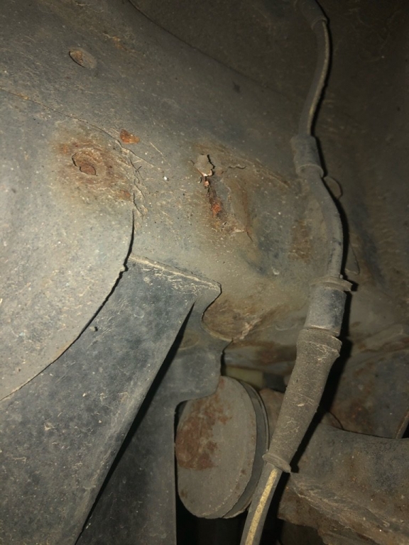

Après réception de son dossier photos/documents, voici ce qui en ressort :
- le moteur de la porte avant conducteur est faible et la porte se verrouille mal par temps chaud, 100€ de pièce.
- Apparemment pas de problème de consommation d'huile, au besoin je pourrais effectuer des tests lors de l'essai

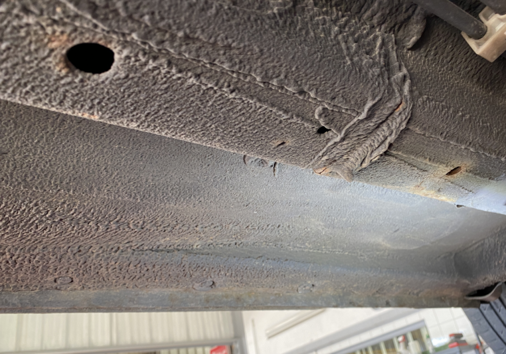

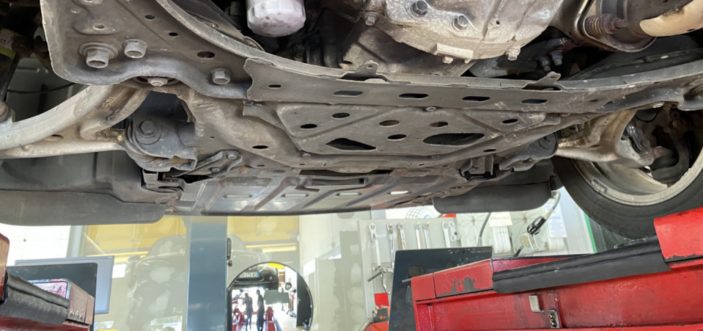

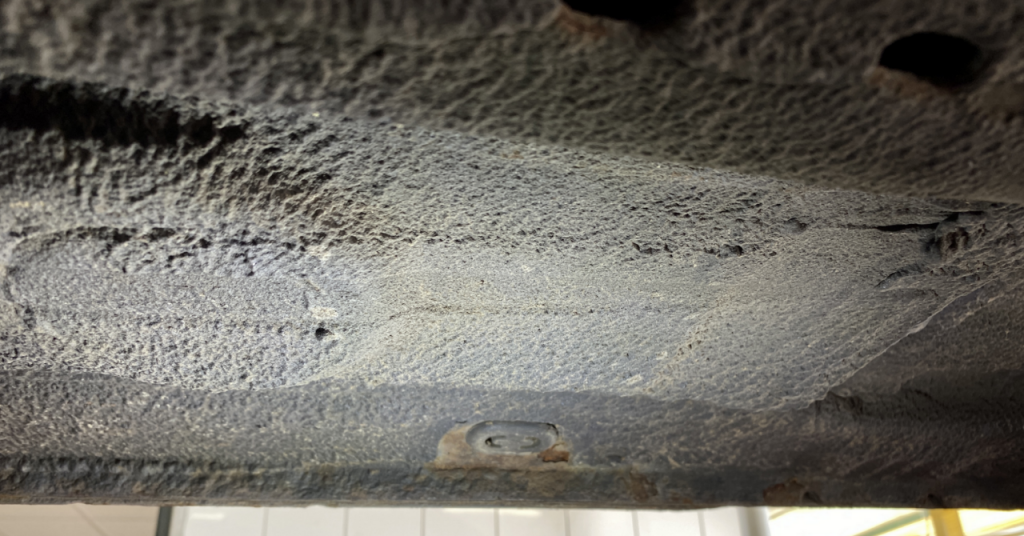

- Sur les CT (1er en contre-visite, 2ème favorable), on peut voir de la corrosion, et il a profité d'un levage pour prendre le châssis en photo. La voiture étant blaxonné, j'ai du mal à savoir s'il ne s'agit que d'une corrosion de surface, facilement traitable, ou quelque chose de bien plus grave et couteux, caché avec le blaxonnage justement. Avis aux experts du forum, et si cela s'avère très léger, combien me couterait le traitement préventif pour éviter que cela ne se propage ? (cela jouera aussi sur les négociations)
- Importé d'Allemagne en 2017, aucun suivi :sic:
Révision à 110 000km par l'ancien propriétaire, blaxonnage après importation (sans facture), aucune révision avant la vente :evil:
(C'est moi qui ai caché les informations du vendeur)
Je ne suis pas fan d'un véhicule sans suivi, surtout dans cette tranche de prix, mais vaut-elle quand même le coup de s'y intéresser ?
J'ai un peu peur de tomber sur une voiture cache misère qui me couterait les yeux de la tête juste après son achat :cry:
Si cela reste une voiture acceptable, quel prix honnête pourrais-je lui proposer ?
Merci à ceux qui prendront le temps de me répondre :bien:

le bas de caisse est rouillé, on le voit sur la 1ère photo.
Le CT a été fait à Agde dans le Sud, mais la voiture est à Vitry sur Seine : Pourquoi ?
Pour moi : passe ton tour.

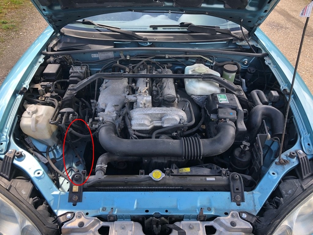

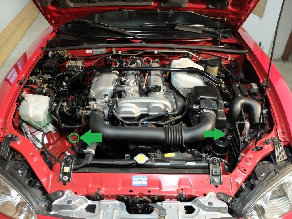

J'ai trouvé cette image pour les vérifier sur une NBFL, même emplacement pour une NB ?
Je suis à l'écoute pour les bons conseils à prendre avant d'aller la voir :oui:

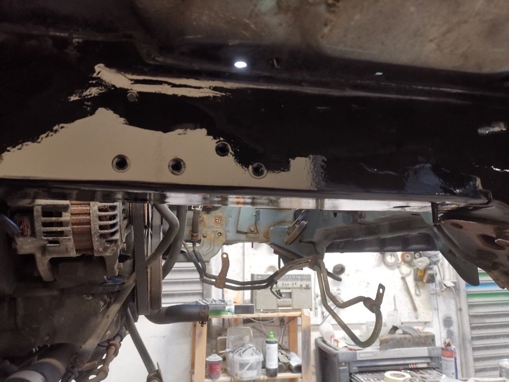

Pour les ailes et longerons refait, j'ai eu ça comme réponse :
"Garage pro. Mais j’ai payé au black donc je ne peux pas donner le nom car je n’ai pas la facture
Mais c’est sur Evreux un spécialiste Mx5 ;-)"
Des infos sur ce fameux garage ?
Photos avant/après
C'est à seulement 1h de chez moi, si cela est une affaire, j'y ferais bien un tour ! :etonne:

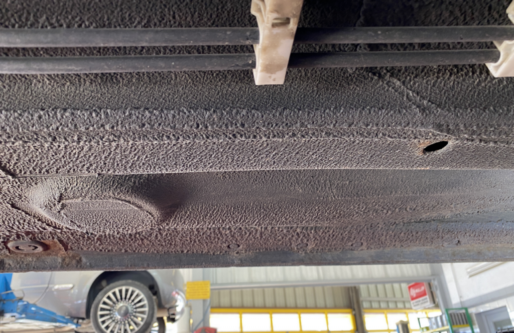

C'est quoi le truc orange sur la dernière photo?
Tu me poses une colle là :lol:
Petite question supplémentaire concernant la dernière, avec des longerons refait, ne devrait-on pas voir ici des traces de l'opération ?

OneBud a écrit :
Probablement une lampe aimantée :)
Non, on ne touche pas à cette partie, la pièce rapportée est un U (ou un L selon les dégâts), donc si réparation visible il y a, ce sera dans les passages de roue

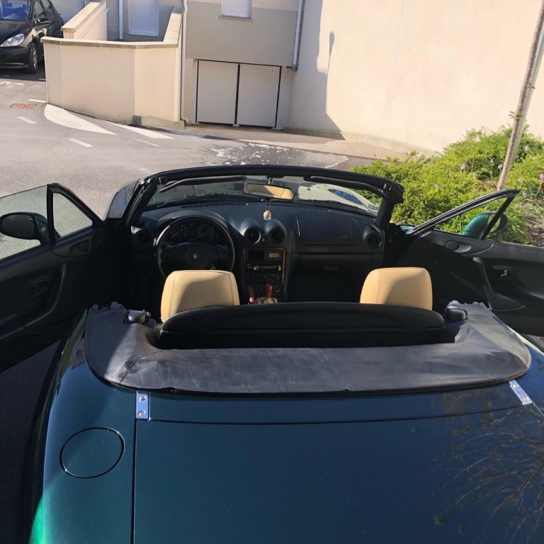

Bon, j'ai visité la verte, et c'est un non pour moi.
Aile gauche gonflée de l'intérieur, longerons bouffés, blaxon sur tout le dessous de la voiture (et le mec qui me dis que c'est de l'anti-gravillon), avec en plus de ça un conducteur super-agressif qui tire dans les tours 30 secondes après l'avoir démarré, pour passer les dos d'ânes à 70 :o
ça m'a au moins permis de tester une mx5, et je dois avouer que pour le peu que j'ai testé, j'ai trouvé le 1.8... trop puissant pour mon style de conduite :lol:
Je m'ouvre donc aux 1.6, je vais voir pour en tester une dès que possible, si ça me convient, mon portefeuille et mon assureur me diraient merci, pour sûr !
