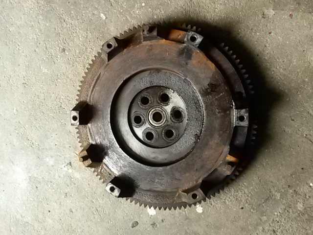

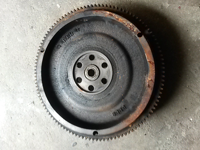

Je viens de peser mon vm d'avance de NA 1,8 de 1994 : 8,52 kg
Ce qui confirme que les premiers modèles de 1,8 sont plus lourd.
Reste à en trouver un de nb 1,8 ou de na 1,8 d'après 1996...

Du coup patST, tu grattes que sur la partie arrière !? Sur celui que j'ai mis en photo, il y a un énorme rebord près des dents, ça sauterait ça ?!

C'est l'équilibreur qui juge ou enlever de la matière pour ne pas fragiliser le volant.
Dans tous les cas sur un volant OEM en fonte il refusera de partir sur des allègements extrêmes comme existant sur des volants en CrMo
