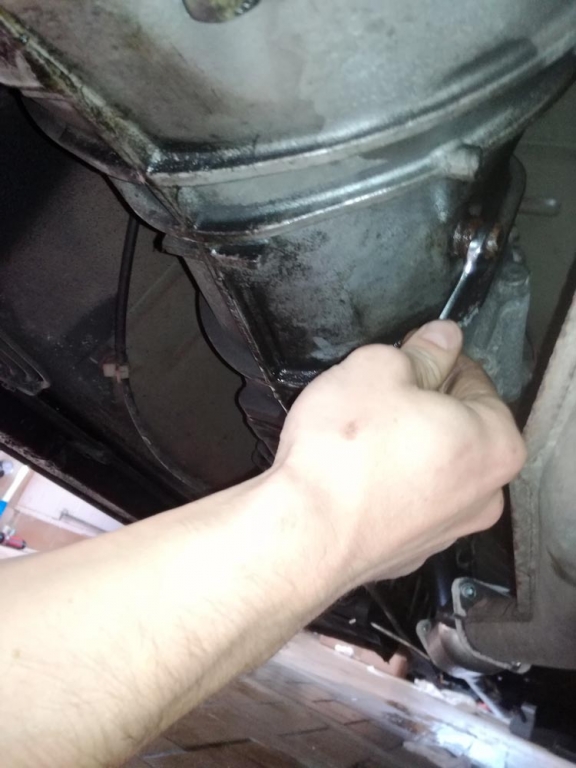

Alors pour démarrer, un cauchemar pour desserrer la vis de remplissage de boite de vitesse mais en s accrochant aux trains avant avec les mains et en poussant avec les pieds ça a fini par se débloquer.
On remet les 2 litres de redline mt90

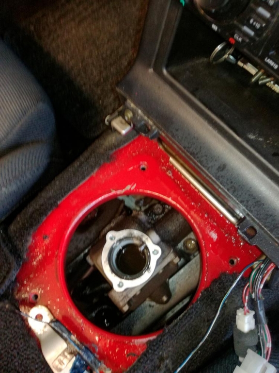

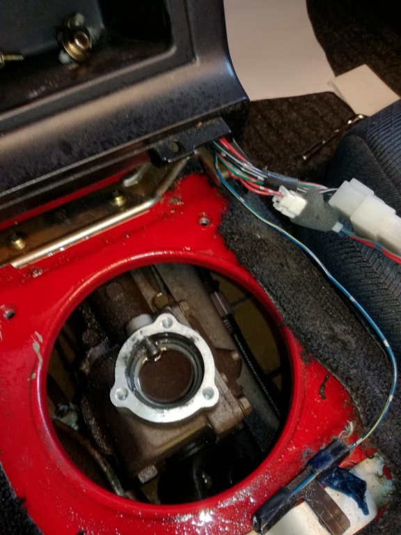

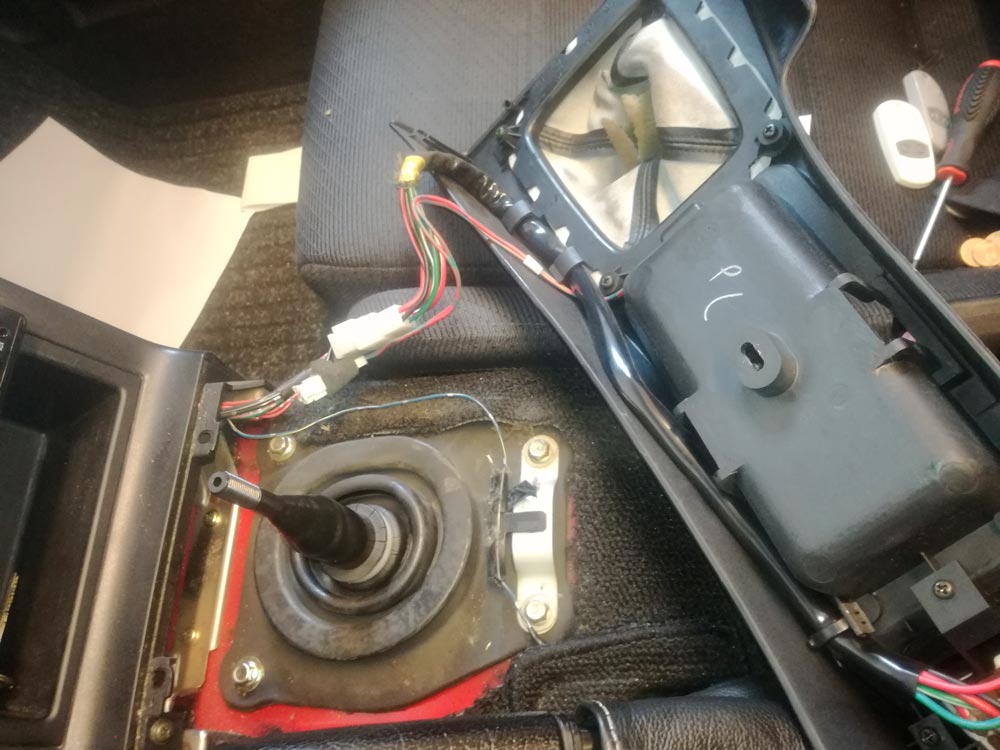

Ensuite on s attaque au puit de levier de vitesse
donc le soufflet est abîmé, je l'ai donc remplacé par les kit mx5 parts
niveau un peu bas
Après niveau

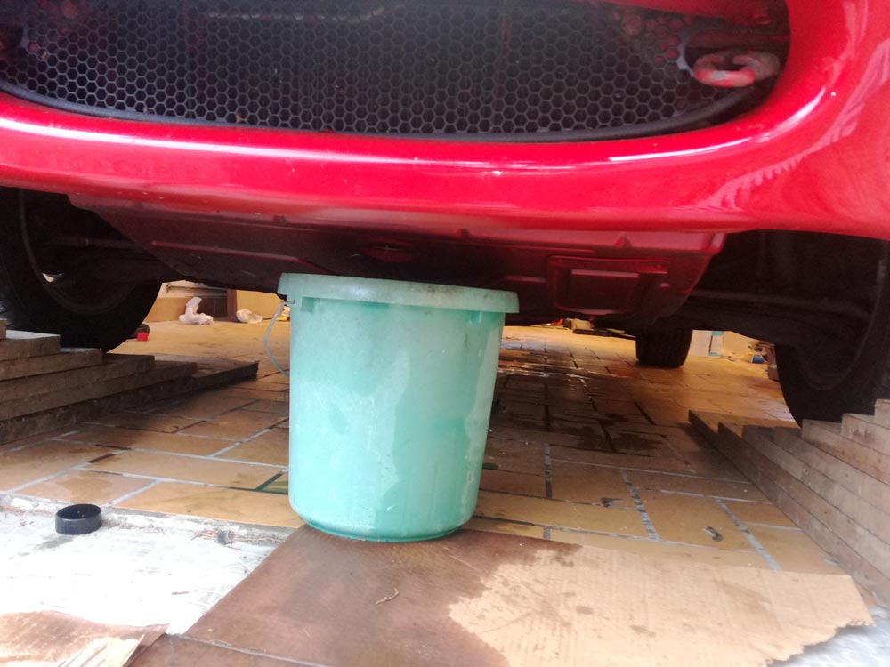

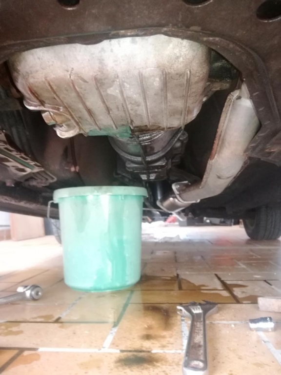

ensuite le liquide de refroidissement

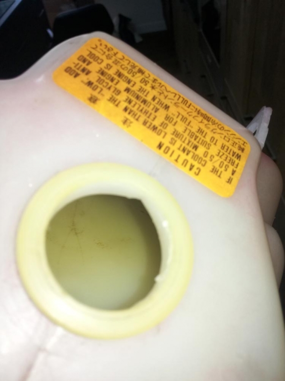

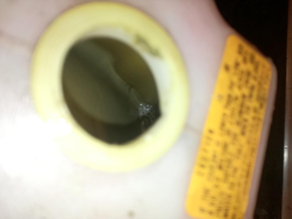

le vase d expansion degueulasse

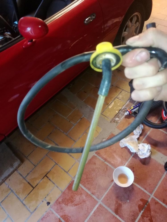

après shaker graviers
pour la durite de l eau et du souffle

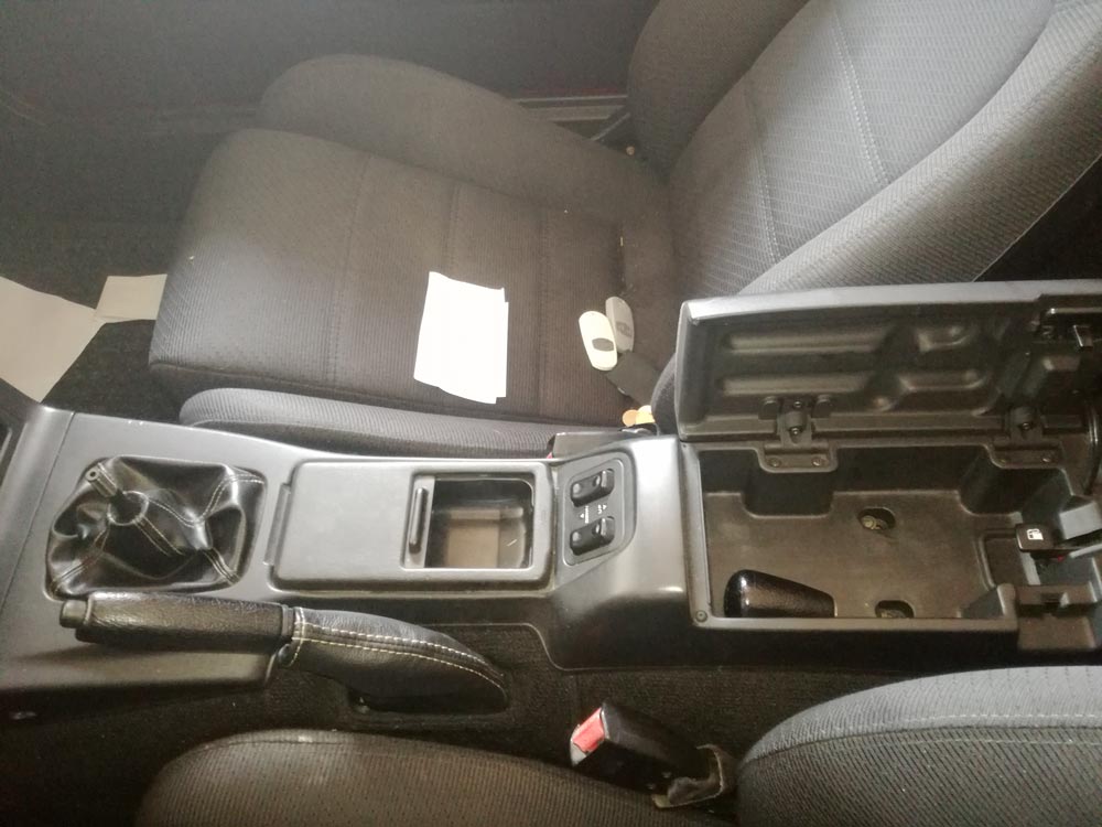

Ton cendrier est monté à l'envers :aie:

o0'
ha bah merci car je ne l aurais surement jamais vu :aie:
acheté comme ça et me semblait très bien.

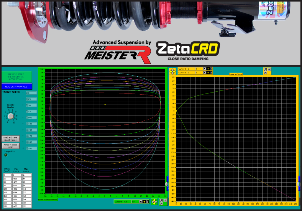

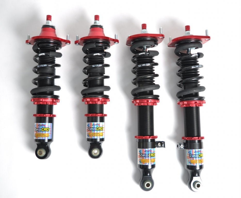

Alors par rapport à mon projet le setup plus adapté serait : bilstein b6 avec ressort et butées FM mais je pense passer sur le plan B, le combiné fileté : meister r zeta crd.
Je vous joins le dyno du crd. Le crd+ à l'air parfait sur piste mais un chouia dur sur la route.
Je pense me diriger vers le CF car je n'aurais pas à commander des pièces à droite et à gauche pour le monter ensuite (je suis très très novice en mécanique).

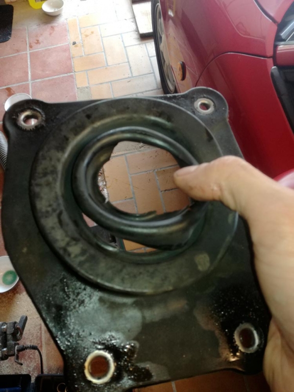

Par contre je n'arrive pas à retirer certaines tâches à l'arrière des jantes comme si ça avait "cloqué" (partie noire). C'est invisible une fois monté mais je me demandais à quoi c'était due ?

oxydation de l'alu qui s'est surement propagé sous le vernis et peinture ;)
