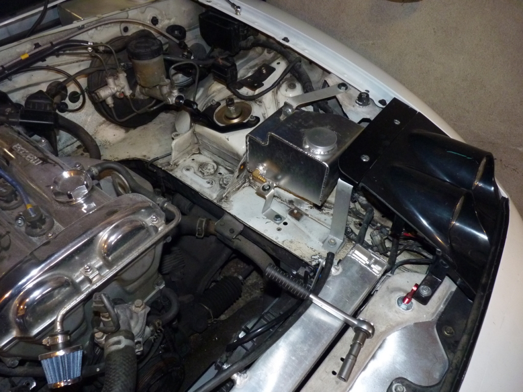

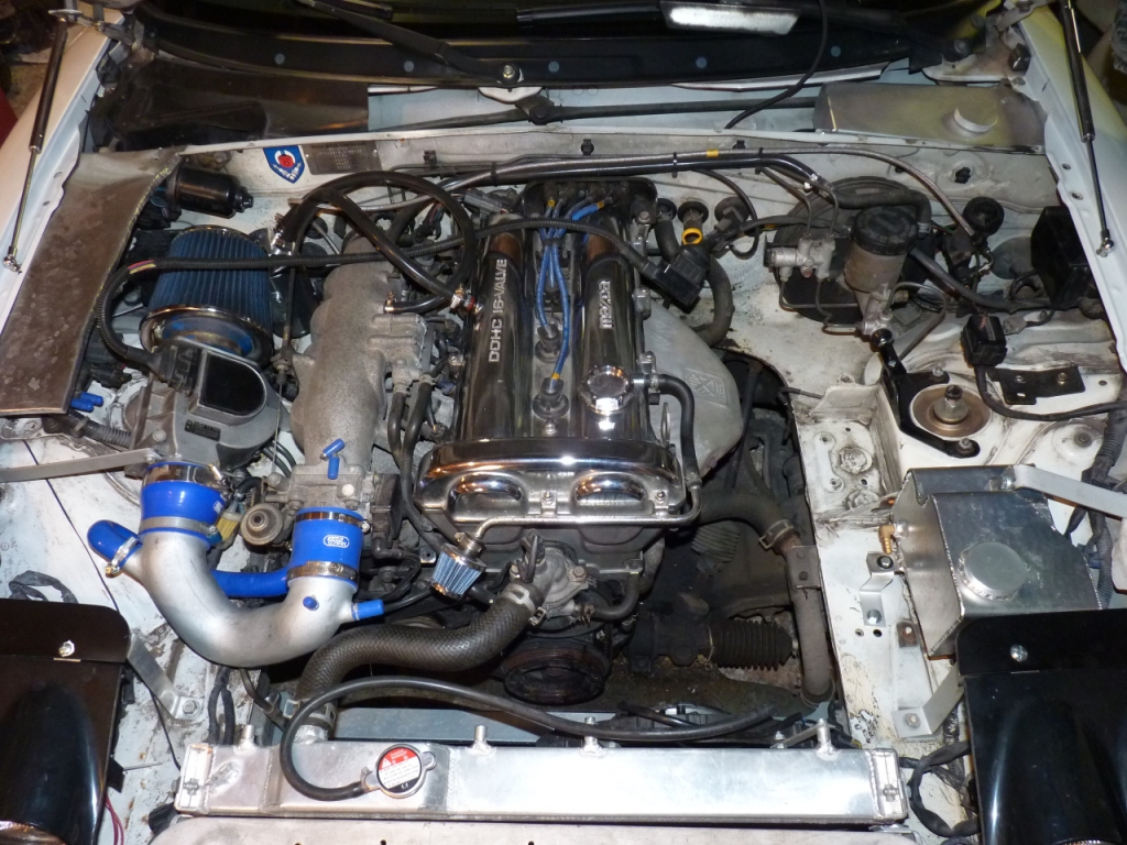

Bon, j'ai mis tous les colliers là où il y en avait besoin et j'ai fais deux pattes pour que le débitmètre ne bouge plus. Bref, tout est OK sous le capot... sauf qu'il manque la durite entre le bouchon du radiateur et le vase d'expansion...

patST a écrit :
pas certain que le engine torque damper soit inutile.
Les SB ILM de Yo était HS en peu de temps....
Je me tâte. Je pense, en effet, que ce sera utile et il y a de la place sous le capot, de ce coté-là... D'autant que, si mes souvenirs sont bons, je n'avais pas changé les silent-blocks en changeant le moteur, ce qui explique, sans doute, qu'il m'arrive de louper des passages de vitesse en appui :cubitus:
J'ai fais une offre à 50$ pour celui en lien ci-dessous, ils m'ont généreusement fait une contre-offre à 59$ au lieu de 59.99$ :blague:
http://www.ebay.fr/itm/Mazda-Miata-90-9 ... fresh=true

Styse a écrit :
Par contre ce sont des durites de vides...ca posent pas de soucis qu'un peu de liquide (chaud) passe dedans??
Bonne nouvelle : je n'avais pas finalisé l'achat :oops: Du coup, je me rabats sur des durites prévues pour le liquide de refroidissement :beer:
http://www.ebay.fr/itm/1-m-Silicone-Vac ... 20c0ca5c35
10.33€ le mètre livré...

pevosan a écrit :
Regis_92N a écrit :
Pour ton admission, tu as pris en compte le basculement du moteur de droite à gauche en usage?
pevosan a écrit :
Pour les mouvements du moteur, ça n'est pas si serré que ça en a l'air sur les photos et la position du débitmètre n'est pas encore définitive
Bah en fait, ça touche au niveau du vase d'expansion :aie: ... Je pense que je vais le relocaliser de l'autre coté, il y a plus de place... J'espère que j'ai de la petite durite d'eau...
Yep, je m'étais fait un peu avoir là dessus sur l'AX à l'époque :cyp:
Pour les durites =>
Silicone, armées pour celles qui subissent de la pression, non armé pour les autres.
Ma Mx Black Ed 92
