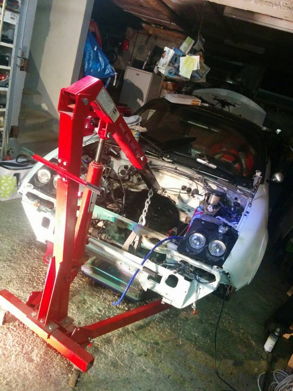

Les 8 boulons du berceau ont craqué sans péteuse :)
Il me reste à trouver un moyen de le déposer sans le jeter à terre... ça va être à base de chèvre et de chariot, je pense...

Bon, j'y ai cru, hier soir, mais, finalement, non, je n'ai pas réussi à désaccoupler la colonne de la crémaillère de direction... Objectif de la journée : trouver un tuto pour voir si j'ai loupé un épisode...

En fait, je voulais sortir tout le berceau complet, en un seul morceau, crémaillère inclue... De toute façon, je vais tout remplacer...
