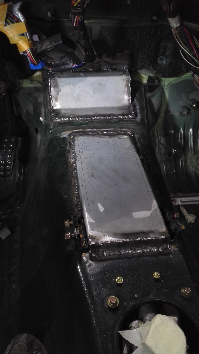

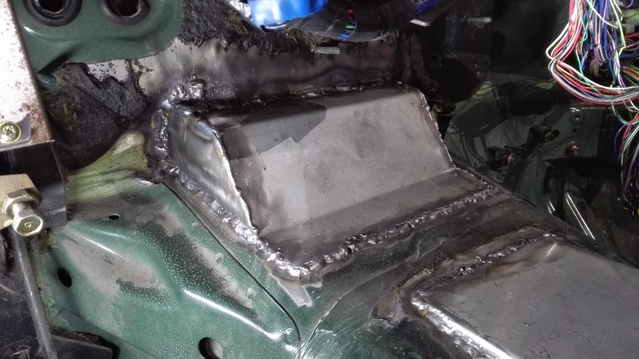

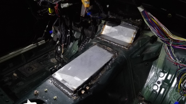

Sinon boulot du weekend : rebouchage du tunnel de transmission. Chui bien content, maintenant il me reste le carter d'huile, et ça démarre !!
J'ai fait mes formes pour laisser passer le maitre cylindre d'embrayage de FC, tout en gardant la soufflante pour le chauffage. C'est serré mais tout passe ! Un coup de barbouille et je peux remonter le tableau de bord.
