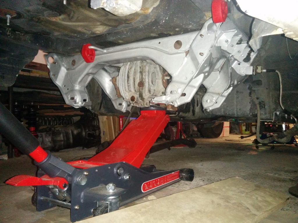

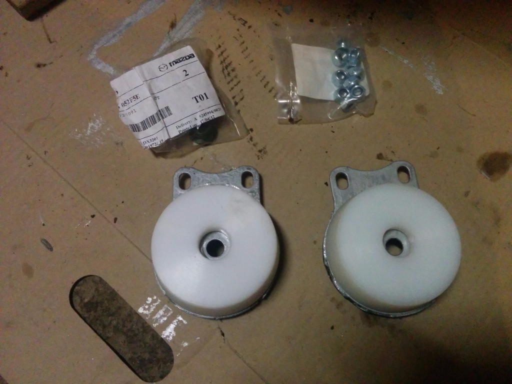

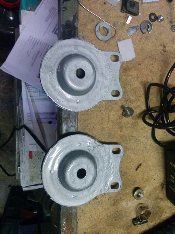

Opération Torsen...
Nettoyage des chapeaux à oreilles de Mickey
Mise en place du différentiel
Matériel prêt à être monté
Hop ! Ça tient tout seul :)
Et la suite du puzzle qui m'attend...

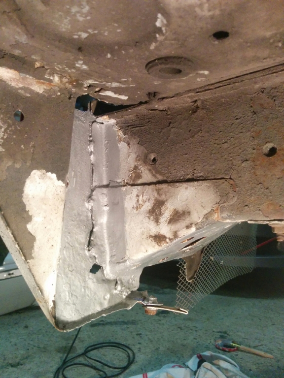

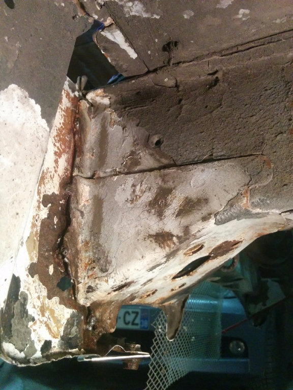

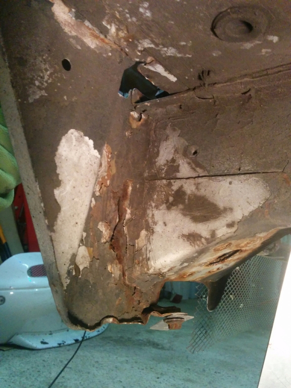

Et tant qu'à sortir le POR15, j'avais repéré un pourrissement avancé à l'avant des longerons...
Quelques photos du côté gauche, mais c'est équivalent de l'autre côté. Visiblement, les restes d'un choc mal réparé....
Avant
Pendant
Après

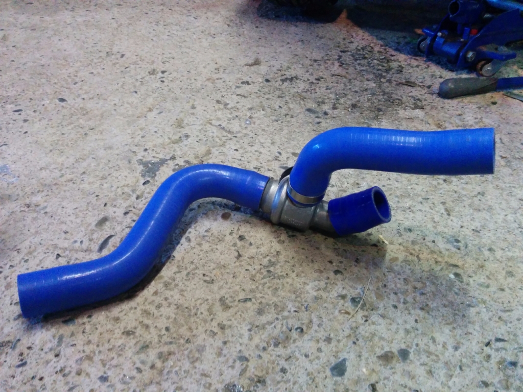

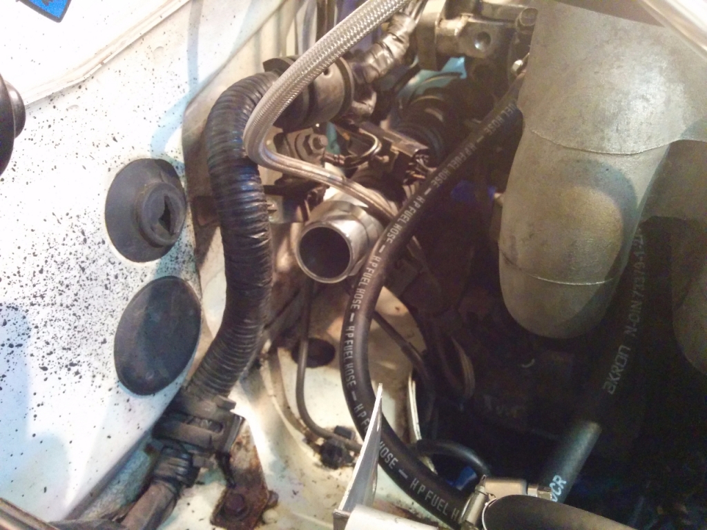

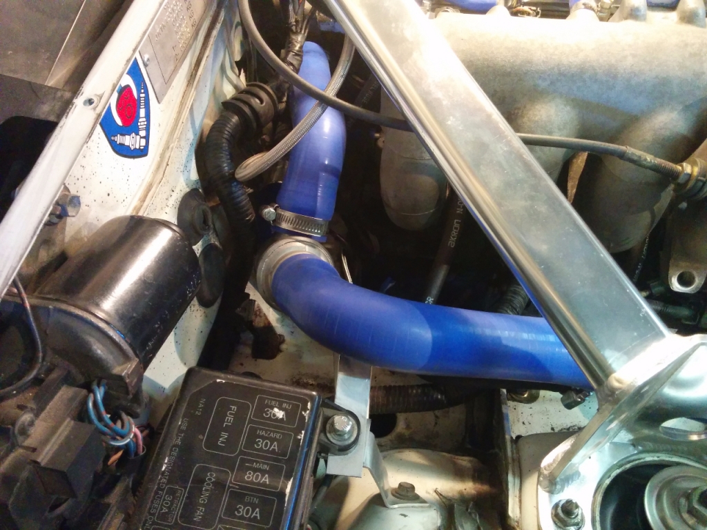

Concernant le coolant reroute, j'ai remis la pipe de BBR, côté échappement.
Au fond, j'ai replacé l'entretoise avec le capteur de température (alu rond qu'on aperçoit)
Je compte y connecter le bout de silicone le plus court, le tube silicone qui apparaît au dessus doit repartir vers la pipe (reste à trouver les réducteurs qui vont bien) et celui qui part sur la gauche de la photo sera le retour vers le haut du radiateur...
Pas simple à expliquer...
Merci à Guillaume d'avoir levé le lièvre :oops:
Message Publié : Jeu 22 Déc 2016, 13:54
Message(s) : 9964
Le thermostat serait alors entre 20 et 25cm de la sortie culasse. Raisonnable ?
Message Publié : Jeu 22 Déc 2016, 15:03
Message(s) : 7691
du moment que l'eau circule au cul du calorstat c'est bon (avec ce montage ça ira ;) )

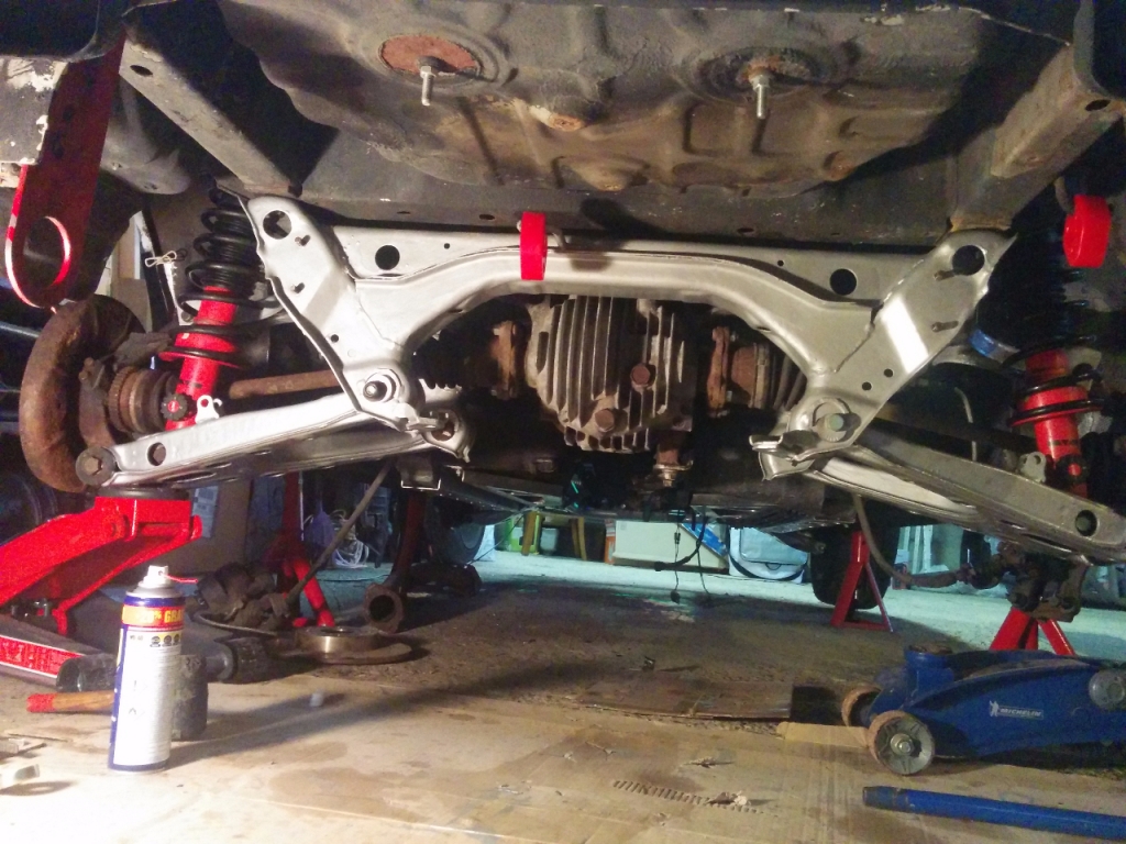

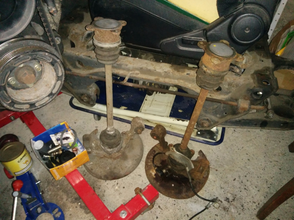

J'en ai bavé un peu, mais 80% du train arrière est remonté...
Message Publié : Mar 27 Déc 2016, 11:54
Message(s) : 4436
Localisation : Grand Champ 56
Le résultat à l'air prometteur !
Gris alu ca rend bien!
M
MIATA 1.8 R
Message Publié : Mar 27 Déc 2016, 12:22
Message(s) : 14326
ça fait support propre :etonne:
par contre les cardans rouillé et les tôles autour des disques beaucoup moins :aie:
Message Publié : Mar 27 Déc 2016, 13:18
Message(s) : 9964
La couleur gris métal, c'était pour pouvoir distinguer ce qui a été blacksonné et ce que j'ai traité au POR15...
Après, comme je prévois de mettre un fond plat d'Elise, c'est sûr que j'ai pas fait ça pour le look :lol:

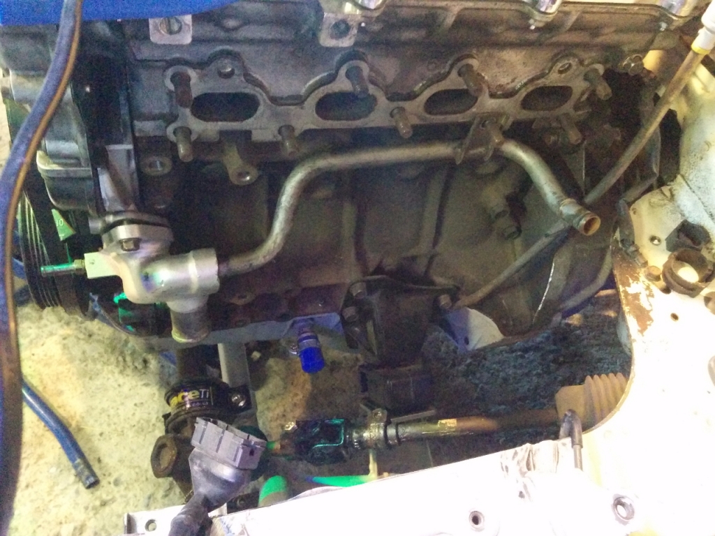

Quelqu'un peut confirmer que c'est le bouchon de remplissage de la boîte 6 qui est au centre de la photo ?
Message Publié : Mer 28 Déc 2016, 11:39
Message(s) : 1576
Je sais pas si c'est le bon bouchon, par contre je sais que la bv6 tu peux la remplir par le puit de levier ;)
NB 10ae
Message Publié : Mer 28 Déc 2016, 12:02
Message(s) : 9964
Oui, c'est vrai que j'avais lu ça quelque part. Quelle est la contenance d'huile à mettre ? Si quelqu'un sait, ça m'évite de chercher :P
Message Publié : Mer 28 Déc 2016, 12:49
Message(s) : 2663
Localisation : VD, SUISSE
oui c'est ça, normalement tu dois remplir jusqu'a que l'huile commence a ressortir par le bouchon de remplissage
