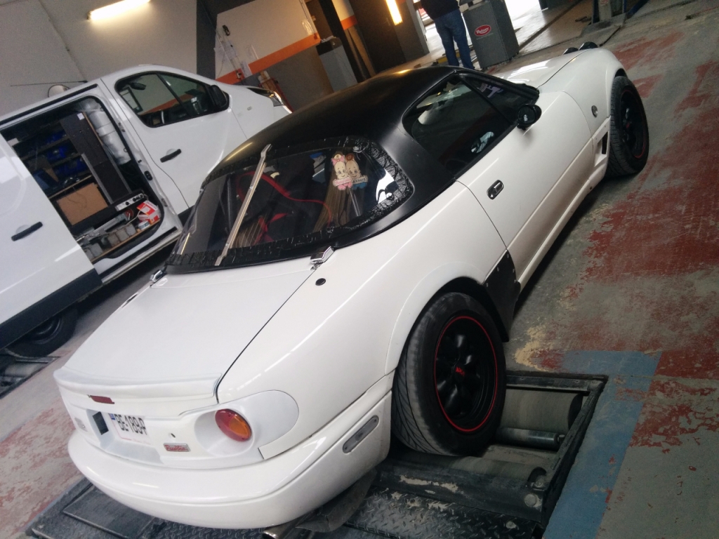

Ce matin, c'était balade bucolique dans la montagne, puis, contrôle technique.
Le CT est OK, je ressors avec une seule remarque sans contre-visite (parce que mon contrôleur est gentil :ricane: ), qui concerne la soudure entre la traverse avant et les longerons. C'est vrai que c'est du travail de sagouin, mais bon...
Ce qui a été passé sous silence (parce que ça aurait induit une contre-visite :oops: ) :
- éclairage : un feu arrière que j'ai jamais réussi à brancher, ainsi qu'une des lumières de plaque : je verrai ça en temps voulu, mais l'électricité, c'est pas trop mon truc...
- frein à main : il n'agit que sur la roue arrière droite, presque rien sur la gauche. Je regarderai le manuel d'atelier, mais je ne comprends pas. Pour moi, les réglages agissent sur les deux roues, pas une indépendamment de l'autre :tantpis:
- j'ai de l'huile qui a coulé sur le bas de la boite. Avec l'underpanel beatrush, impossible de voir d'où elle vient. En rentrant à la maison, j'ai constaté qu'il y en avait aussi dans le "bac" que je mets sous la voiture pour éviter de pourrir le sol. Elle n'y était pas avant, c'est nouveau, puisque j'ai roulé avec samedi et qu'il n'y en avait pas... A priori, je dirai huile moteur, mais je n'ai pas de certitude.Je vais creuser...
Sinon, j'ai dépassé les 200km avec, depuis qu'elle a repris la route. Je n'ai plus de fuites de LDR, à force de serrer les colliers. Par contre, j'ai un sale bruit qui ne me dit rien qui vaille :sic: Une sorte de KRRRRRR quand je lève le pied. Ça me rappelle furieusement ce dont souffrait la rouge, avant les travaux de l'automne dernier, à savoir le roulement de volant moteur. Il était neuf, je me souviens d'avoir vu Joël le mettre en place à la presse, après l'avoir sorti de son emballage (SKF ou je ne sais plus quelle marque reconnue)... Je n'ai pas très envie de tomber la boite de nouveau, mais bon :tantpis:

Une idée pour les freins arrière ? Je viens de regarder le manuel d'atelier et, comme attendu, tout se règle pour les deux à la fois... Qui penche pour un étrier grippé en position ouverte ?

Deux autres points à retenir du contrôle technique :
- ma voiture est extrêmement écolo : j'ai un rejet de Co² à 0.93, alors qu'on peut monter à un peu plus de 3 pour une voiture de 1991. Problème : ça veut dire que je tourne très pauvre :sic: Est-ce que je peux jouer avec le débitmètre et ses fameux crans ?
- Dominique, mon contrôleur technique dit que ce n'est pas très fiable, mais le poids mesuré de la voiture ressort à 511kg à l'avant et 483kg à l'arrière avec lui dedans. Il n'est pas très gros, mais assez grand, je pense qu'il fait environ 80kg (je lui demanderai, à l'occasion :P ). La voiture avait un demi plein. Ce qui fait environ 915kg... une peu décevant, j'espérais être descendu sous les 900kg :tantpis:
