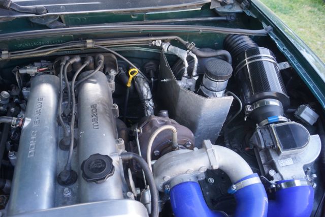

jaguar a écrit :
Suivez ce qu'à fait Marc ... La solution c'est ça et rien d'autre
Perso, j'ai monté cette boîte en carbone, avec filtre coton à l'intérieur, et prise de l'air dans la " mangeoire, qui, comme on dit plus haut, est un des endroits où il y le plus de pression d'air, d'air frais. Cela fonctionne super bien. le seul ( petit) souci qu'il y a est qu'il couvre le bocal d'huile d'embrayage, mais j'ai changé celle -ci avant le montage de la boîte à air.
Message Publié : Mer 15 Avr 2015, 16:27
Message(s) : 1576
Ah oui mais non, c'est de la triche cette assistance respiratoire :ricane:
Je veux bien croire que ça fonctionne super bien, mais pas sûr que ce soit grâce à l'emplacement de la prise d'air ;)
