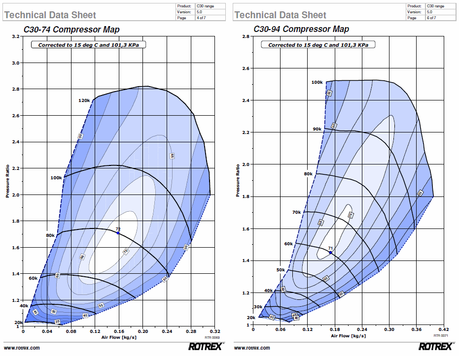

quelle rotrex choisir ?
d'après le site Rotrex il faudrait monter un C30-74 sur les mx5 1.6 ou 1.8
http://www.rotrex.com/Home/Supercharger ... /Kits_Cars
après en cherchant un peu j'ai vu qu'il y avait aussi des montages sur mx-5 avec le C30-94
http://trackdogracing.com/rotrex.aspx
comment savoir lequel choisir :?

tout dépend déjà des internes et du but recherché !
y beaucoup de feedback sur le 30-74 mais moins sur le 94 (surtout sur le 1800)
je pense que le 74 est bien adapté en street mais pour sortir aux alentours des 300hp c'est compliqué
après la gamme rotrex est assez vaste ...

c'est la question que je me pose :si mon rebuild forgé fonctionne correctement + ms (tunée sur banc),550cc ,ligne en 2.5 ,combien vais-je pouvoir tirer d'un 74 sans depasser ses 120krpm max??
es-ce que ça vaudrai pas le coup de passer sur plus gros.... dilème :tantpis:
il me semble que ceux qui en ont parlaient de 250ch max
pour + faut + gros
avec un 90, je sais pas ce qu on peut espérer, mais forcement t aura + en haut et - en bas

je suis bien concient de tout ça , mon but n'est pas la pmax mais une large plage d'utilisation , roulable sur route et piste mais quand même "assez"puissant :) .
j'ai orienté mon rebuild dans cette optique , polyvalence et fiabilité pour tenir ~250 hp en rotrex .
maintenant es-ce que le 74 me permettra d'arriver a cet objectif sans trop lui tirer dessus , je sais pas . le 30-84 me parait idéal :love2:

j'ai vu des prépas qui touche les 300 hp sur le 1.6 avec le C30-94
