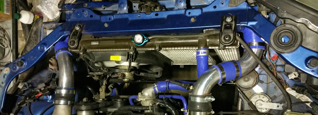

Non, ce n'est vraiment pas pour "faire joli" .. mais alors pas du tout ^^

:sic: T'es sur que tu avais besoin de faire ces entrées d'air?
M
Parfaitement ! l'échangeur est en position haute (on le voit par les 3 trous)
Le radiateur d'huile est juste en dessous ...
Donc afin de favoriser un peu plus le flux d'air, fallait quelques ouvertures à la bonne hauteur

Mouais... m'enfin, c'est pas non plus comme si on cherchait l'aérodynamisme sur un cabriolet TopDown :D Le but est d'optimiser l'arrivée d'air "frais" ... ce qui causera forcement un peu plus l'extraction de celui "chaud" dans la baie puisqu'elle n'est pas étanche.
Et non, pas de "Bonnet Spacers" en prévision : trop visibles et inutiles (voir même parfois nocif car contre-pression dans le mauvais sens).
Par contre, j'ai effectivement eu à virer l'échangeur Audi et recourir à un plus large...
D'où ce montage "en haut"... (quasiment invisible ^^ )
ça passe pile poil ...et ça permet d'avoir un circuit très court ;)
Restes à faire les essais mesurés pour voir combien je baisse mes IAT (anciennement à 75°C en charge).

MxBoy a écrit :
Je crois me rappeler que l'ouverture supplémentaire (comme celle des clignotants que l'on peut faire) ralentit le flux d'air à travers le radiateur d'eau. Du reste la bouche d'air peut ou doit être diminuée.
J'espère avoir tout compris
M
C'est possible qu'en augmentant les entrées d'air, on baisse la vitesse par laquelle l'air rentre...
Mais de l'autre coté, théoriquement, c'est la grosseur du flux qui augmente...
Alors c'est sûr que de l'air "accéléré" sera plus frais qu'une plus grosse vague...
Etant motard, je connais le coup des "-10°C quand tu roules" ^^
Cependant, je souhaitais conserver la traverse et le renfort de pc ...
Sinon une découpe avant une grande face avant type Audi actuelle aurait été encore mieux coté "frais"... mais tellement plus horrible...
Dans le pire des cas, si je vois que le radiateur d'eau peine un peu plus, j'opterais pour son remplacement ... et/ou le rajout d'un spal.
J'attends le dimanche 22 pour aller tester tout cela in situe et vérifier la baisse de mes IAT.

MxBoy a écrit :
:oops: :oops: :oops:
Laurent t'avais pas non plus modifié ton avant :aie:
Avant de revenir à ... l'origine
Il me semblait aussi ^^ mais il a l'échangeur en bas... contrairement à mon montage en haut.
On voit clairement l'échangeur en bas sur la photo de Laurent ... alors que moi, à cet endroit, c'est déjà celui d'huile ;)

Exact, je suis repassé au pc d'origine car j'avais justement TROP d'air qui entrait, et qui avait du mal à sortir. Le capot se bombait à 120-130. Meme avec la prise d'air de mini.
Je suis donc revenu sur un PC d'origine, mais en déplacant au plus bas le radia d'huile ainsi que l'IC :jap:
