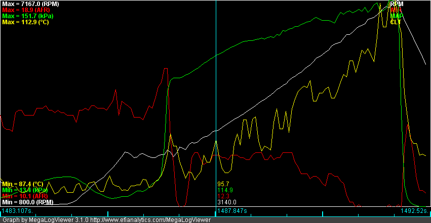

Que la valeur lue est complètement délirante :
Sur ce log, 112° avec des écarts de plusieurs dizaines de degrés en quelque miliseconde, le tout avec une courbe qui suit la valeur des RPM, je pense soit a une sonde foirée, soit a un cablage qui est parasité par le CAS.
Donc je fais refaire un faisceau propre (a partir du faisceau que j'ai de la blanche) avec une sonde neuve et d'un modele différent et avec une sonde placée ailleurs.
