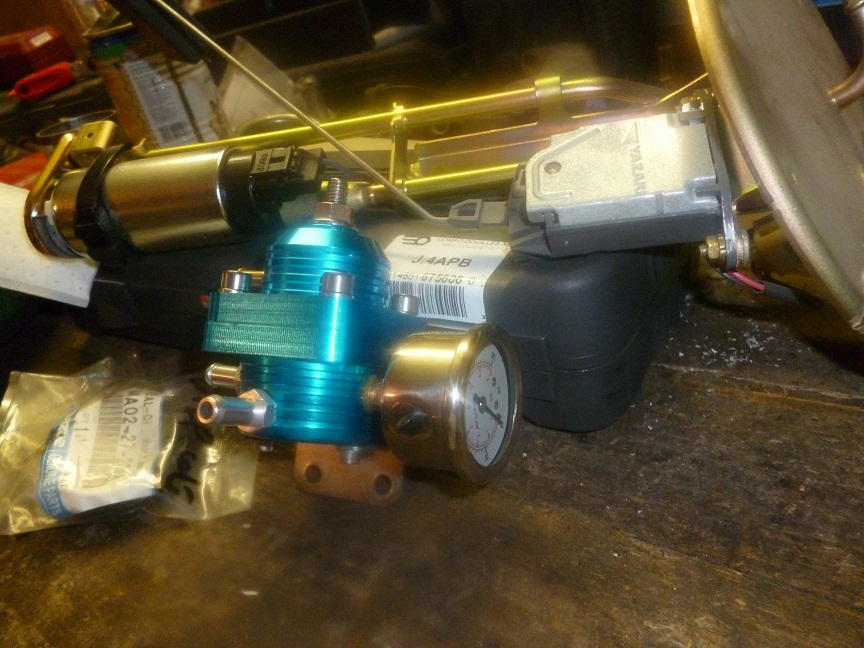

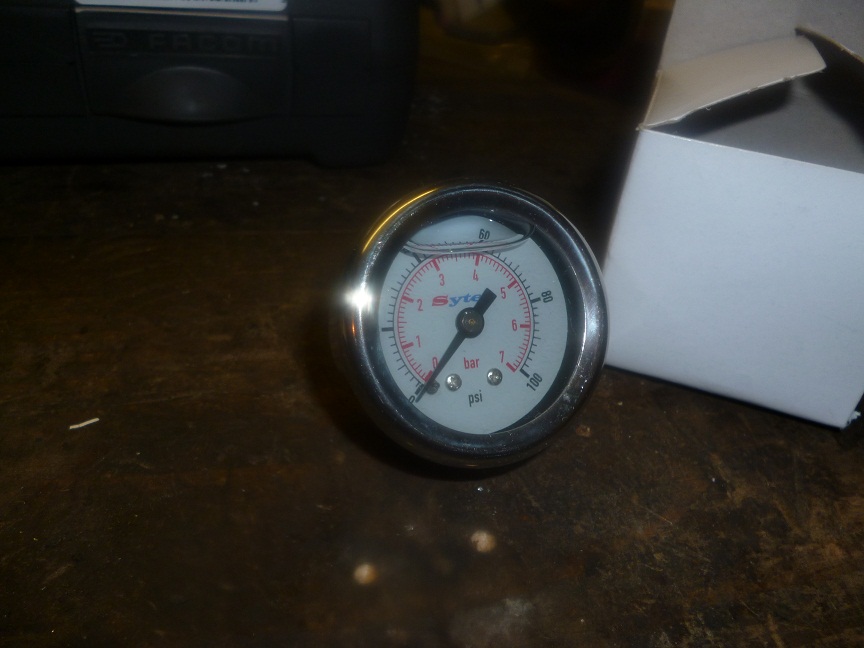

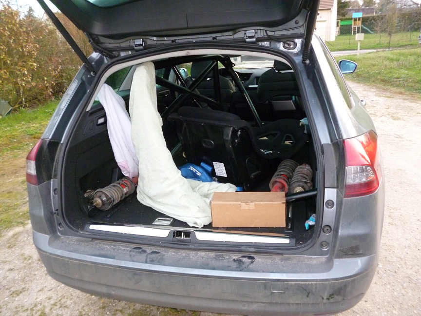

Pas beaucoup d'avancement ce WE, si ce n'est que la blanche a perdu son arceau cette semaine pour retourner sur la barquette (merci a The North Face pour le démontage) et j'ai reçu et assemblé le manomètre de pression d'essence
Est-ce qu'un arceau cage, un baquet et un jeu d'amortisseurs rentrent dans un break ? Réponse oui mais c'est juste
Et le mano à la glycérine pour la pression d'essence

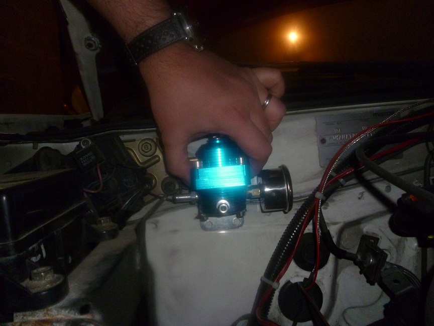

Et une fois assemblé sur le FPR
Je pense le monter ici, fixé sur le tablier
Message Publié : Dim 21 Avr 2013, 15:30
Message(s) : 9964
Pas pratique pour lire les valeurs du mano :red:
Message Publié : Dim 21 Avr 2013, 15:33
Message(s) : 11109
Localisation : Eure
Je suis d'accord, mais c'est un mano dont tu sers uniquement pour le réglage, pas après.
Message Publié : Dim 21 Avr 2013, 19:38
Inscription : Ven 14 Mai 2010, 08:22
Message(s) : 1907
il doit être vertical ? Je pense pas. SI c'est bien le cas, tournes le :)
Message Publié : Dim 21 Avr 2013, 20:08
Message(s) : 3457
Localisation : Usa
Modèle : 1989
Il faut surtout penser au fait que le moteur bouge, pas le tablier donc prévoir un peu de mou dans les durites ;)
Sinon comme dit canaille ; 1/4 de tour et c'est tout bon :oui:

Message Publié : Dim 21 Avr 2013, 20:56
Message(s) : 9964
Oui, j'avais compris, mais quand même ! (:
