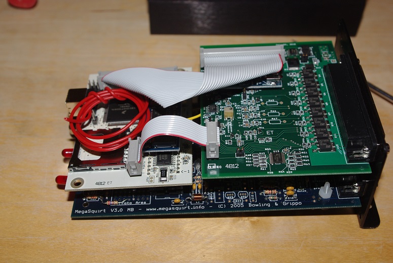

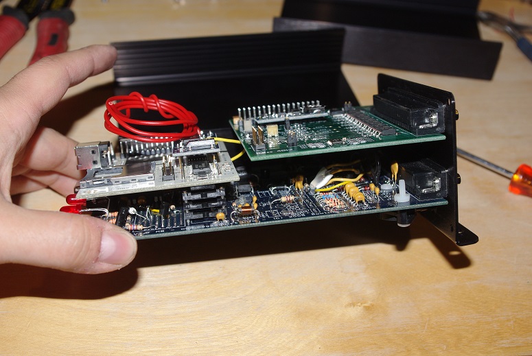

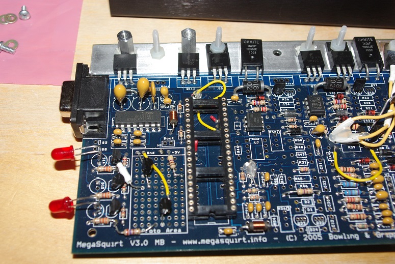

Pouilly étant passé, je suis passé ce soir à l'install de la MS3
On commence par installer les supports de la carte processeur au niveau des transistors
Puis on installe la carte MS3, et la MS3X
On relie les deux via les nappes

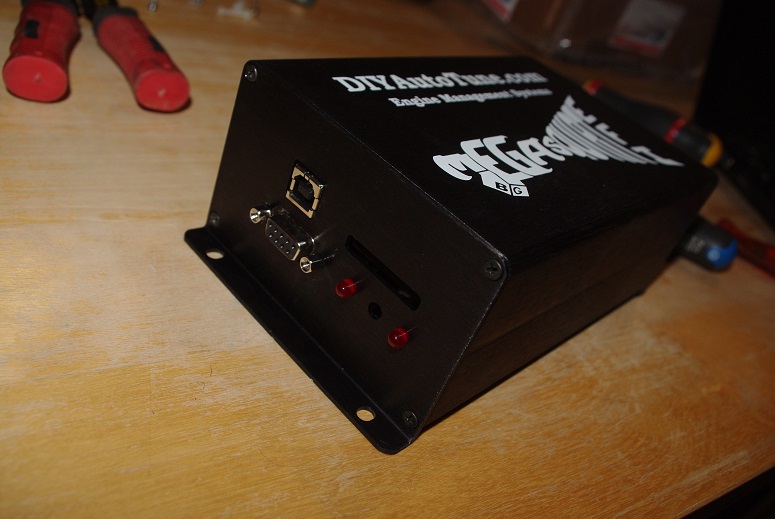

Et on referme le boitier, la finition est du coup bien meilleure que mon ancienne MS2

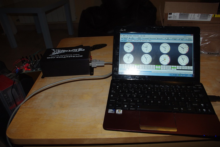

On passe ensuite à l'install du firmware et on charge l'ancienne carto dans la MS3, cela fonctionne mais il reste beaucoup de parametres supplémentaires a modifier, j'ai du en faire 10% maintenant, mais suffisament pour que l'injection et l'allumage fonctionnent sur le banc de test
Petit test d'insertion d'une carte SD, cela fonctionne sans soucis
Me reste encore pas mal de boulot dans la carto, puis il faudra que je modifie mon faisceau pour basculer sur la MS3X (aujourd'hui j'utilise encore les ports IO de la carte MS, pas ceux de la MS3X)

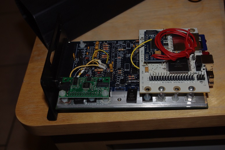

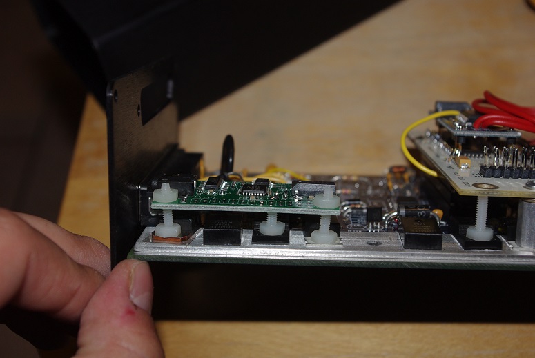

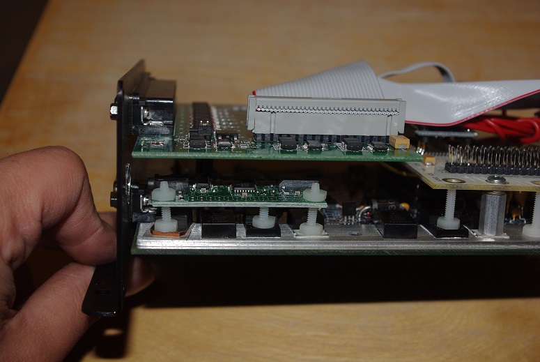

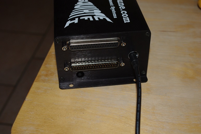

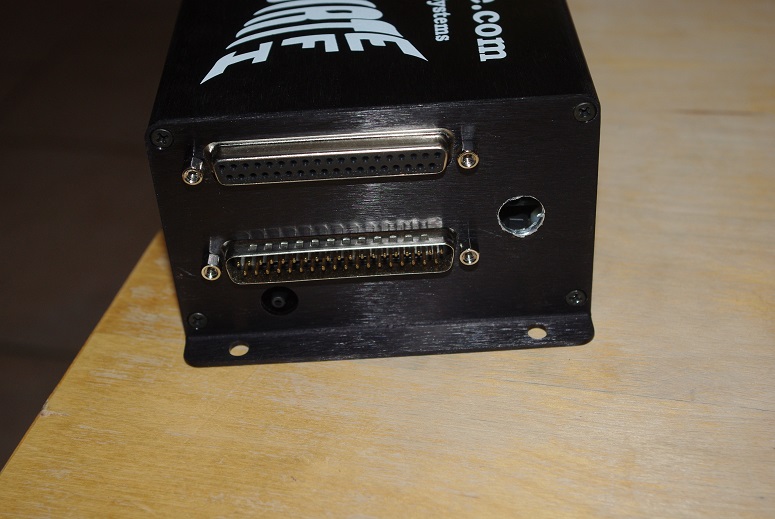

Hier soir j'ai commencé a installer le TinyIOx, pour communiquer avec la large bande.
Cette carte est prévue pour etre positionnée dans un boitier externe, mais j'ai voulu tout intégrer dans la MS3, et je pense lui avoir trouvé une place sympa
Et avec la MS3X, aucune interférence
Ensuite, il ne restait plus qu'a faire un trou dans le boitier pour laisser passer le jack 2,5mm qui va se connecter au port de la LC1
Il faut que je fabrique deux petites pates en plastique pour la carte coté intérieur pour éliminer les vibrations, et trouver un passe fil pour le trou dans le boitier et ce sera buenno.
mais je suis content, tout rentre dans la boite, il me reste le module EGT de symtech a réinstaller et ca va me faire un all in the box avec MS3, MS3X, knock module, RTCC, TinyIox, et EGT board de chez Symtech, le tout avec un cablage super propre sur les DB37, je me tate a proposer ça en plus de mes offres de DIYPNP assemblées (pour qui veut une solution haut de gamme en fait).

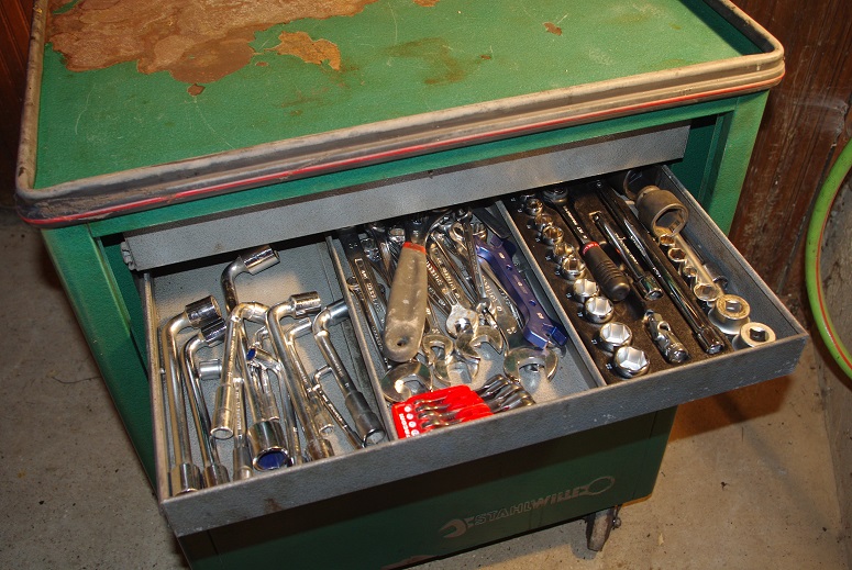

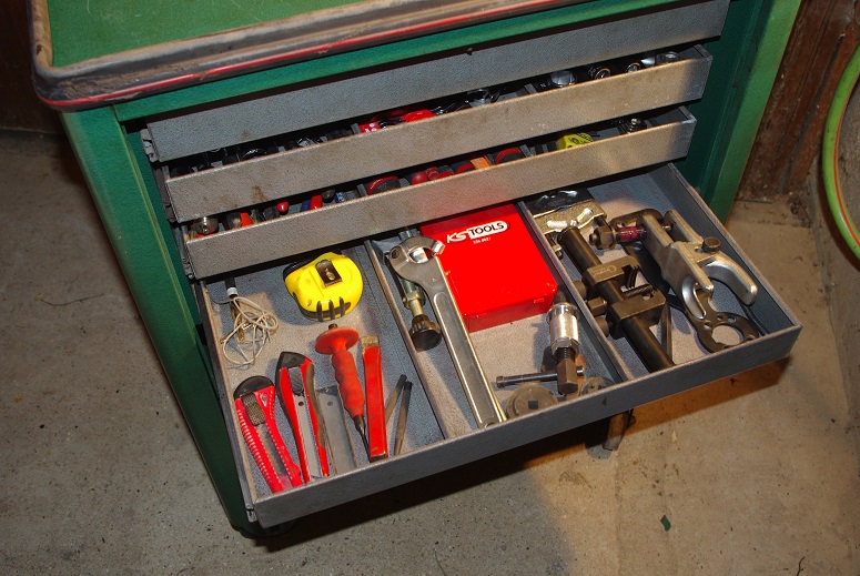

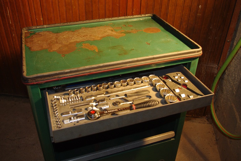

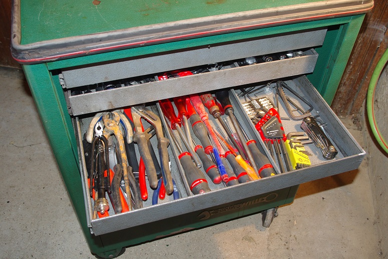

Petit post pour Tonioo qui est un geek des outils comme moi, j'ai fini de nettoyer et remplir ma nouvelle servante récupérée dans le vide garage proposé par un membre du forum
Au final, elle est trop petite :idea: j'ai pas put y mettre tous mes outils :red: :aie:
