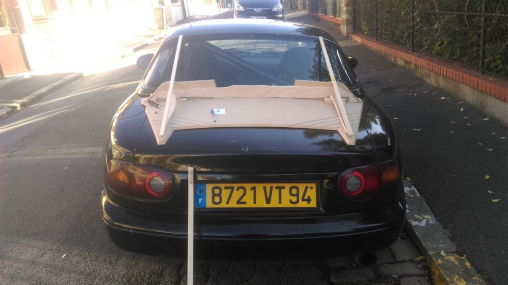

Un petit résumé de la bricole de ce WE: j'ai entamé le Fastback!
L'idée: faire un master en mousse et bois avec l'aide d'un découpe par fil chaud, sur des gabarits inspirés du fastback d'autokonexion.
Les photos seront plus parlantes:

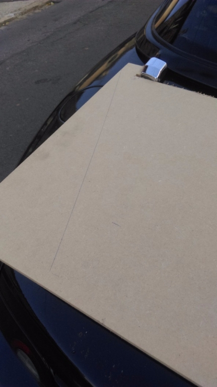

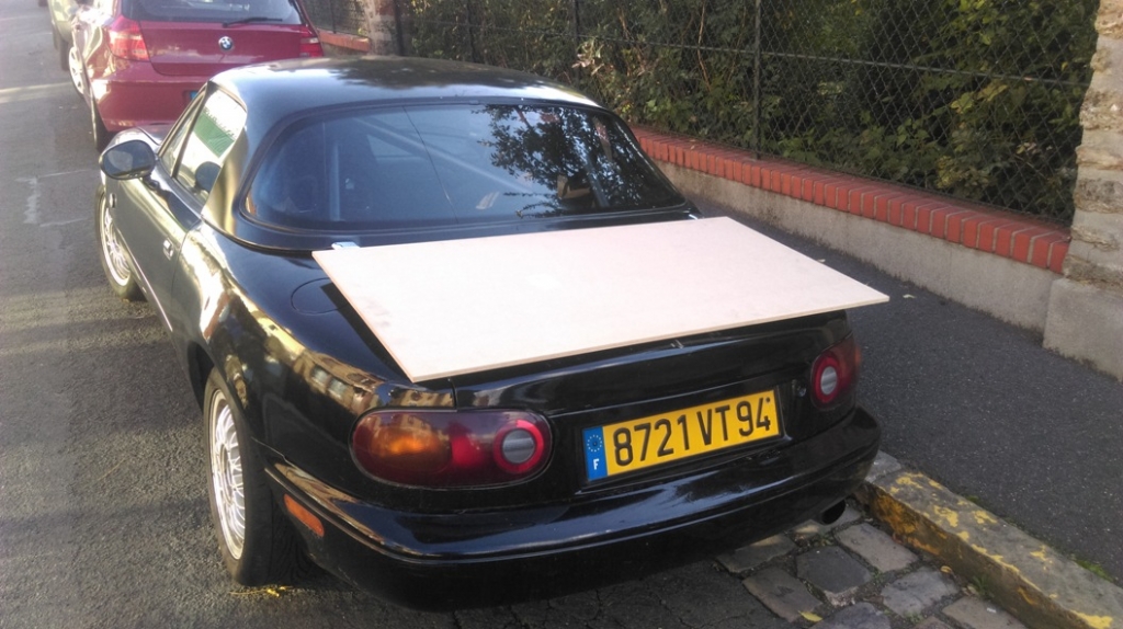

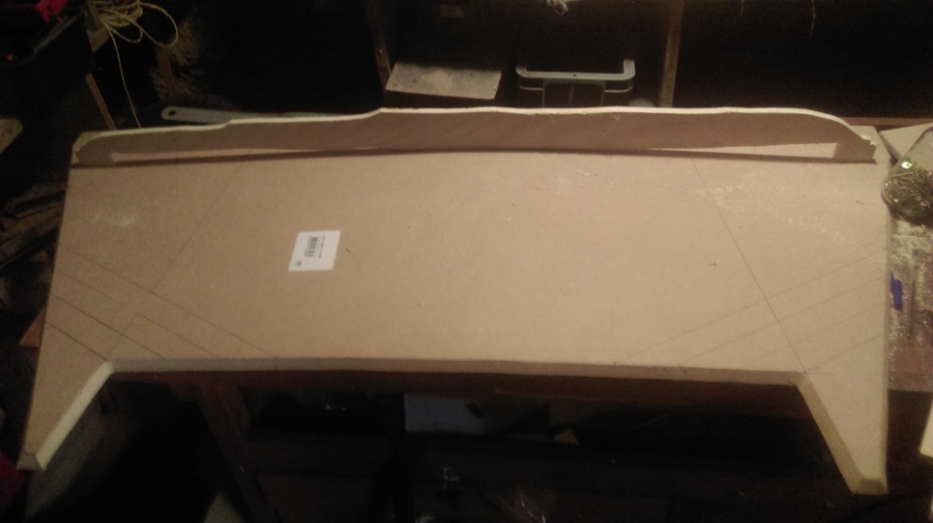

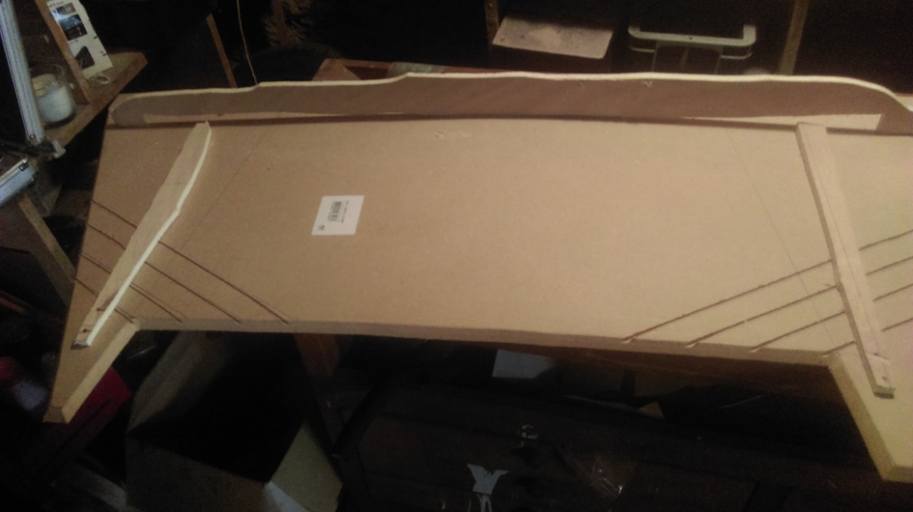

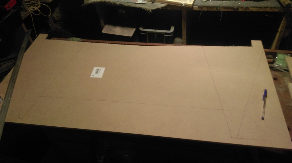

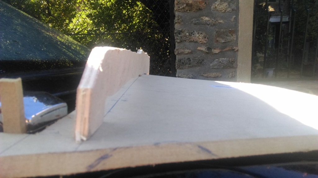

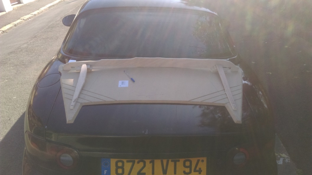

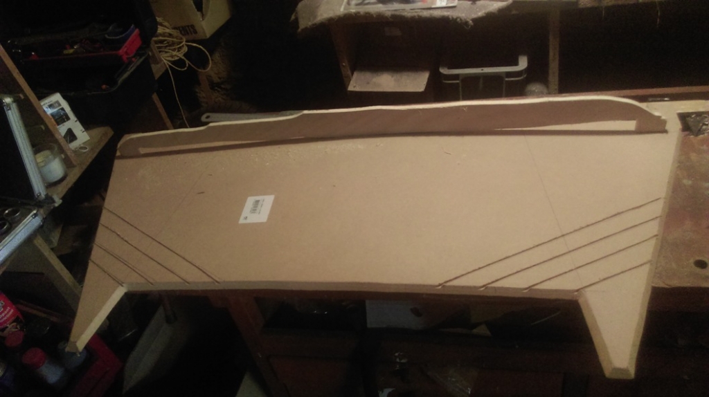

Planche de MDF en 10mm d'épaisseur qui va servir de plan de joint.

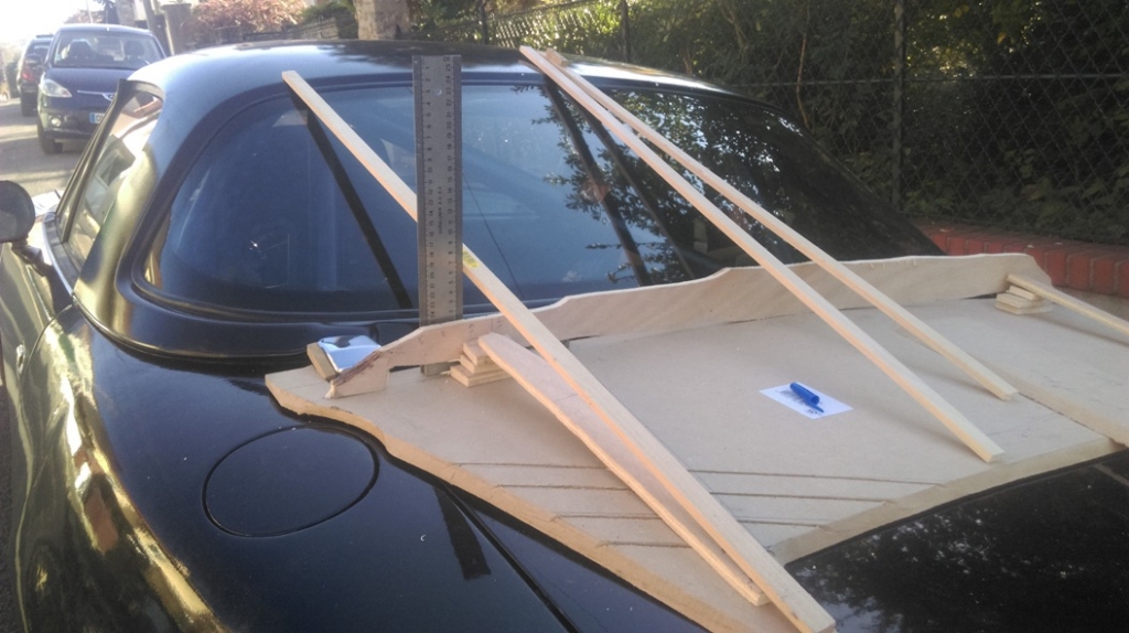

Des tasseaux pour servir de guide pour les lignes principales.

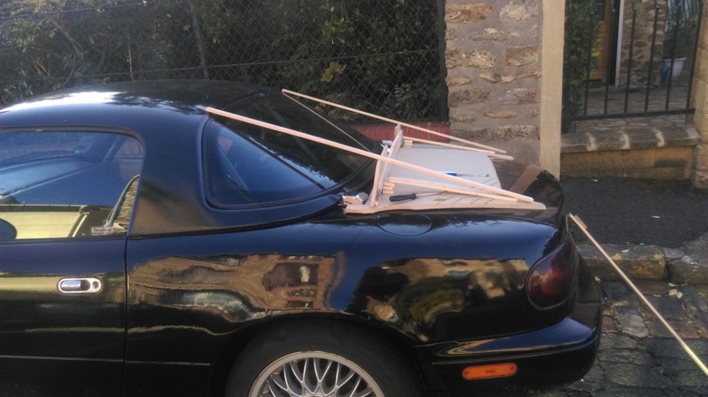

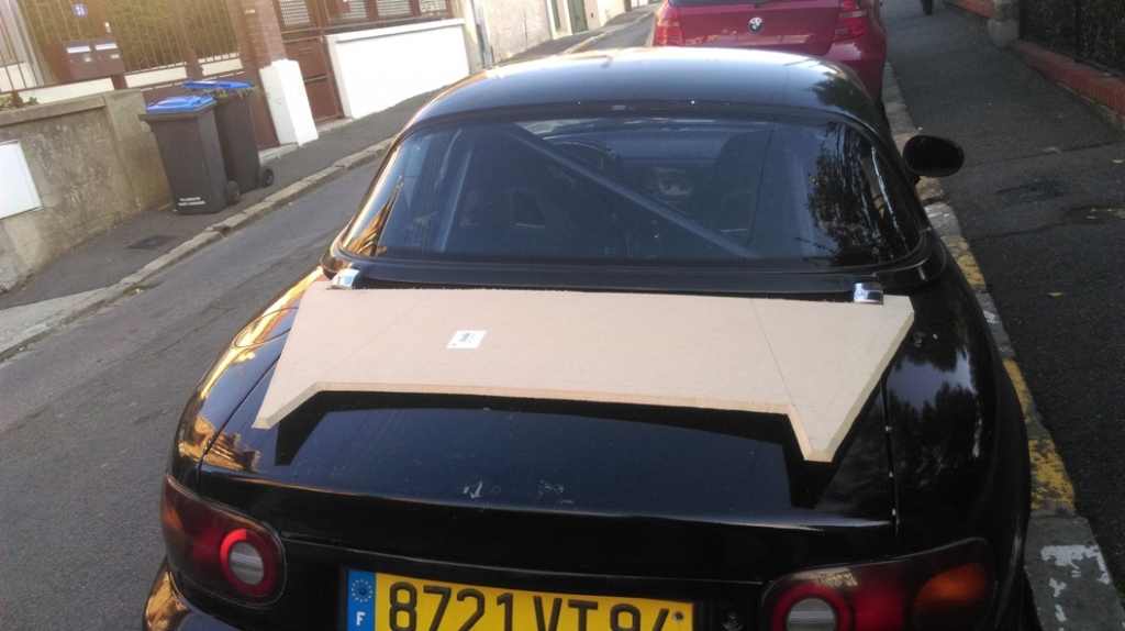

Découpe pour se reporter sur les points d'accroches du hard top, permet de se caler pour le reste des travaux.
Tracage des premiers traits
Découpage à la scie sauteuse avec une angle de plus de 45° pour faciliter les futurs joints.

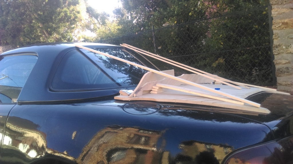

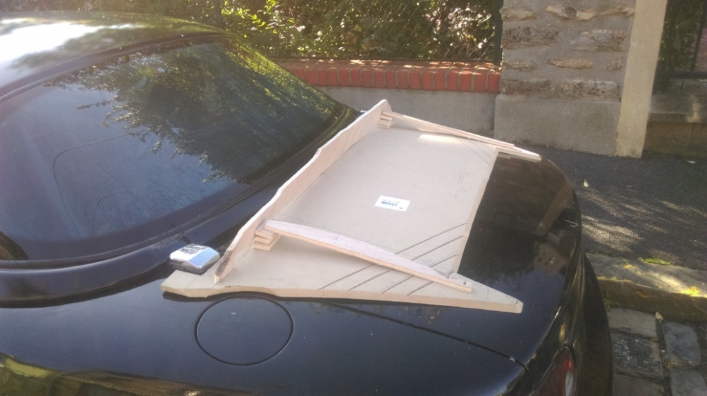

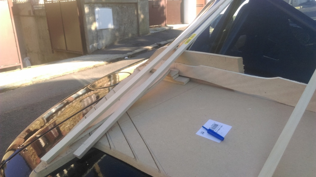

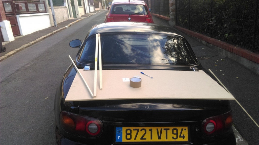

Tasseau pour vérifier les lignes.

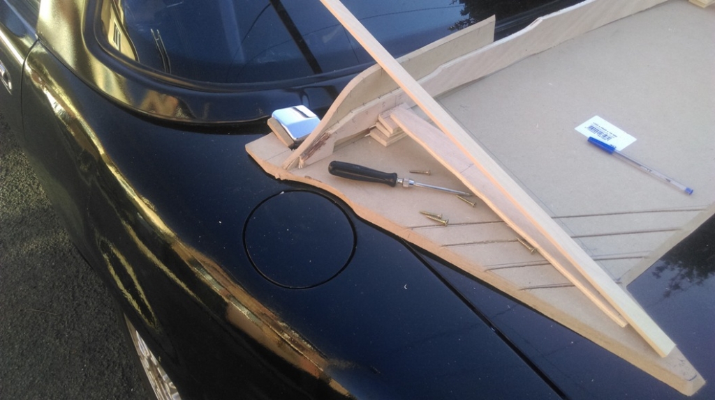

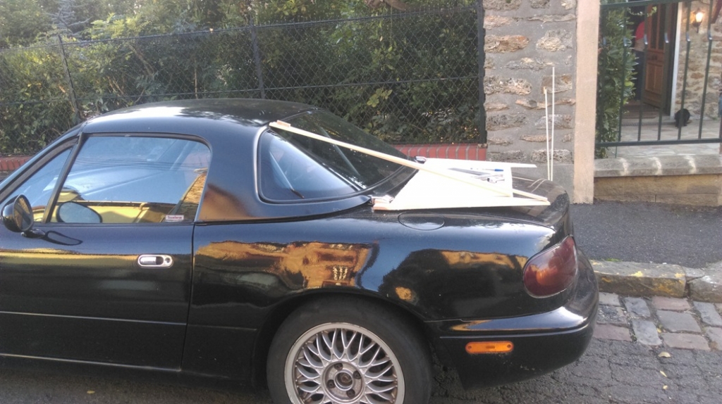

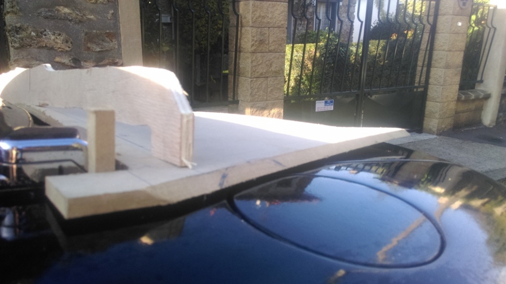

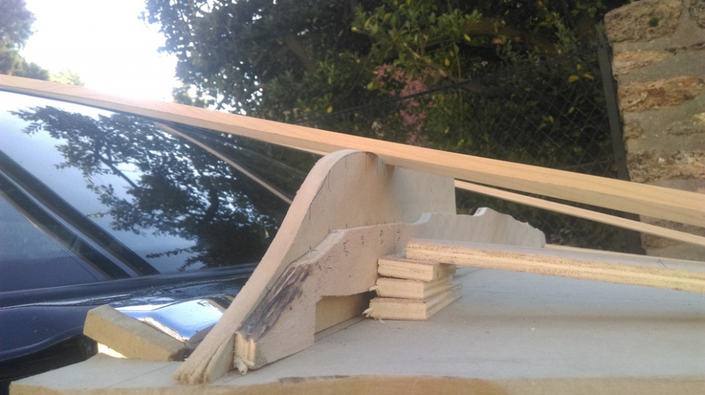

L'un des points important est de faire coller la planche principale à la forme de l'auto, comme cette forme est convexe en 3D, il va falloir faire plier le bois, donc fabrication d'une entretoise avec le bon profil en transversale:

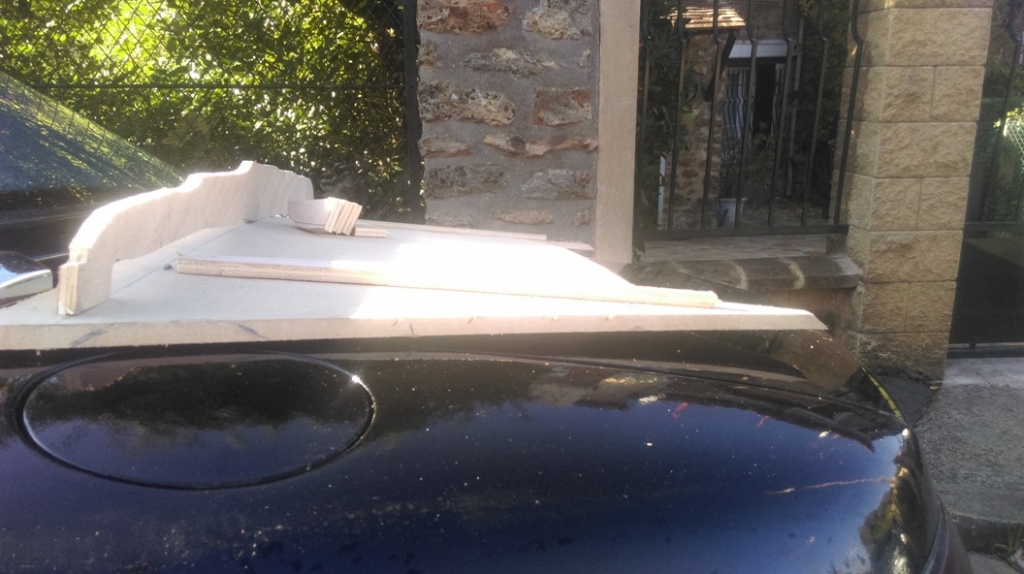

Le problème reste la partie à plier le long du coffre:
Rainurage du bois sur 5 mm de profondeur pour le faire jouer:
Tasseau vissé en deux points pour pouvoir faire levier:
Et ca plie :) :

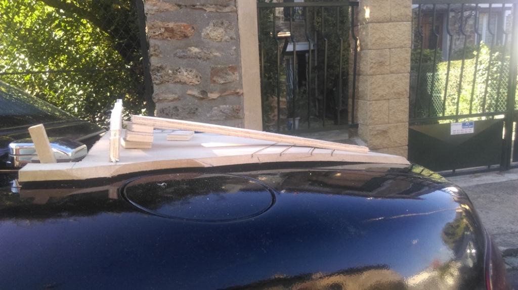

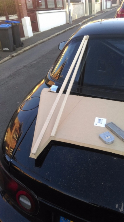

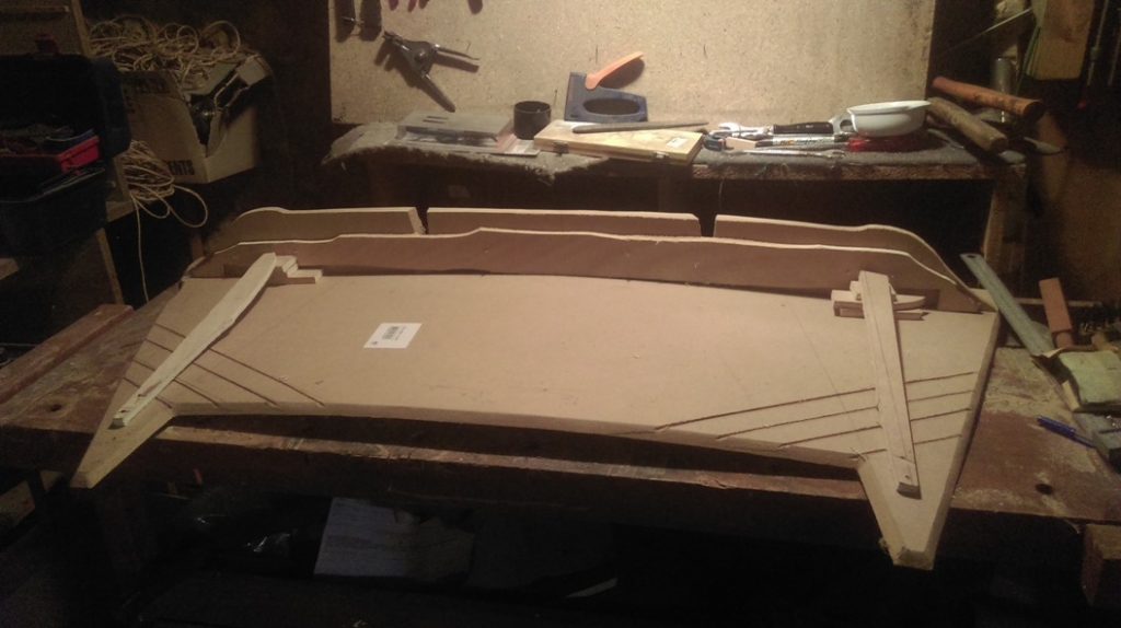

Prise de cote pour l'entretoise transverse, qui va servir de guide pour la découpe au fil chaud:
Tasseau et équerre:
Report des dimensions sur une planches et découpe de l'entretoise...et on vérifier avec des tasseaux:

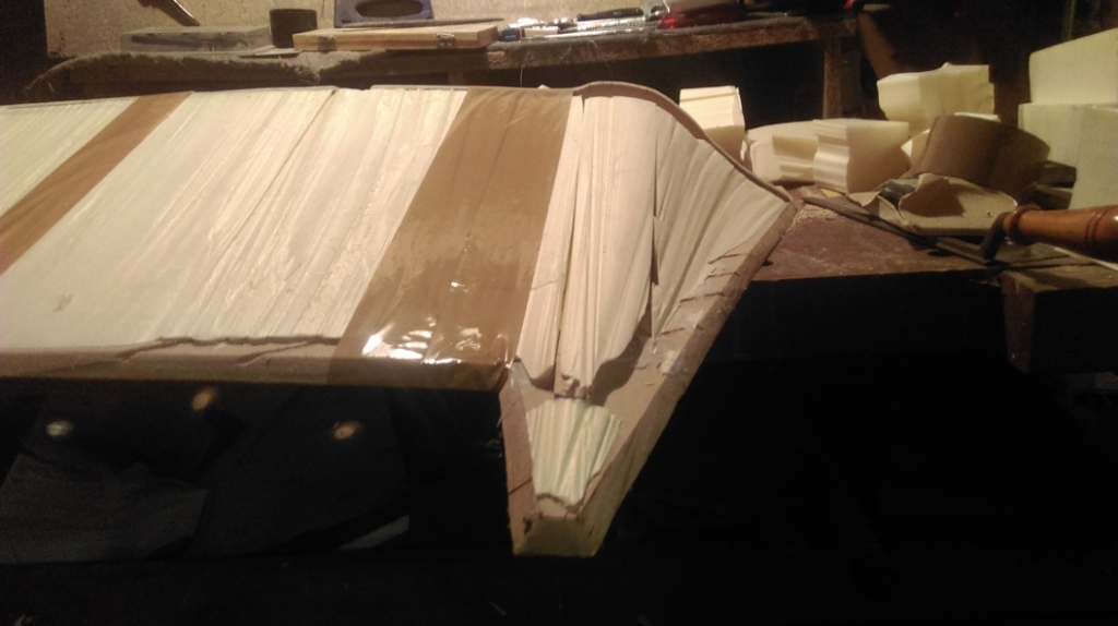

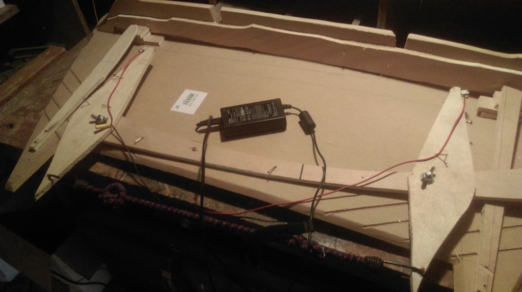

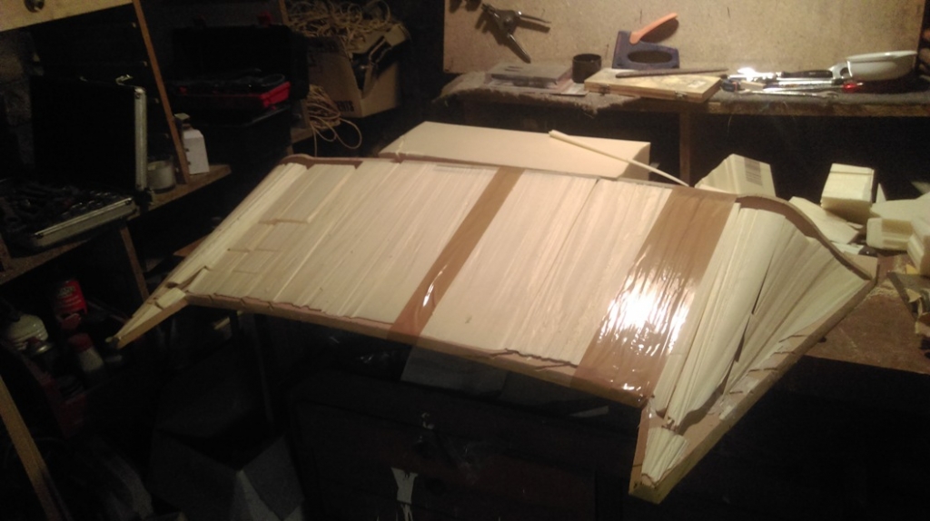

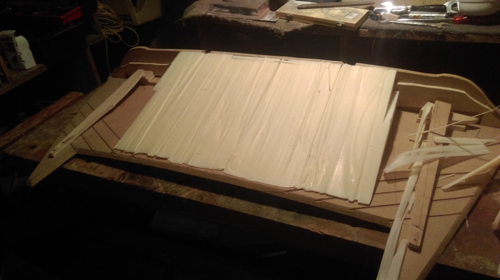

L'outil de dingue...le fil chaud: un cadre en bois, une alim de PC en 19V et un bas de ligne de pêche et ca chauffe :)

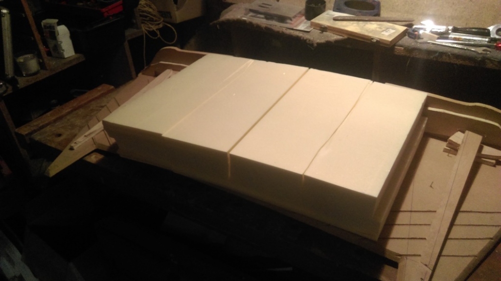

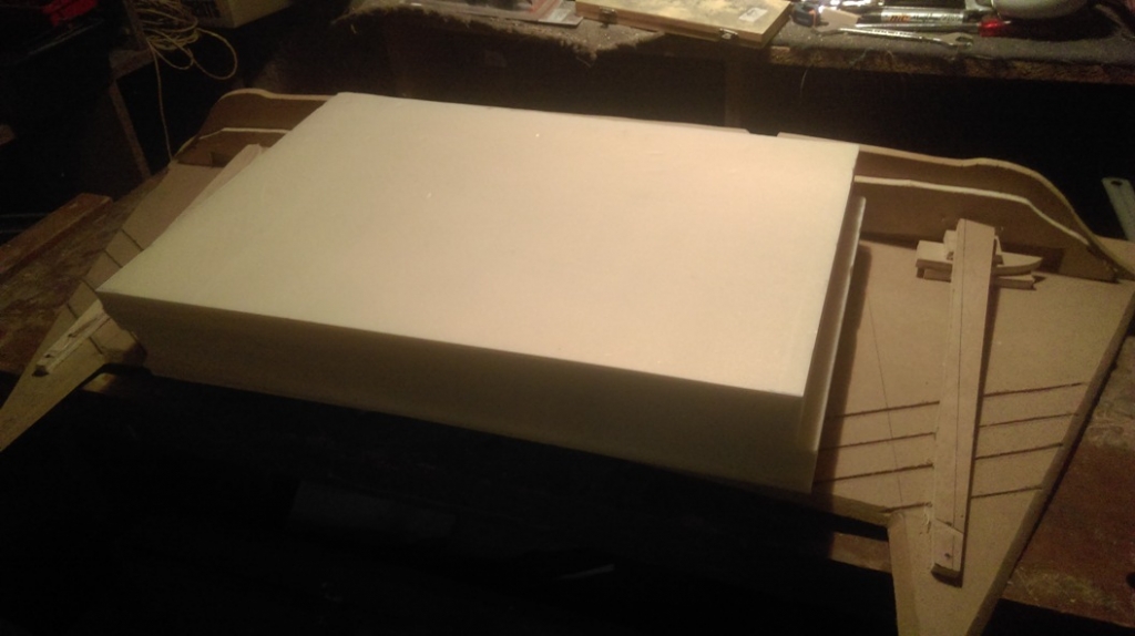

On pose les bloques de mousse et on coupe

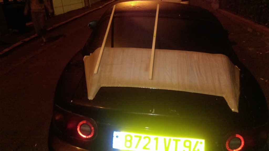

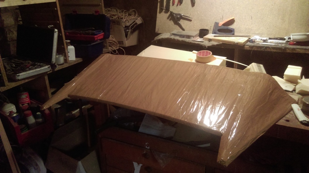

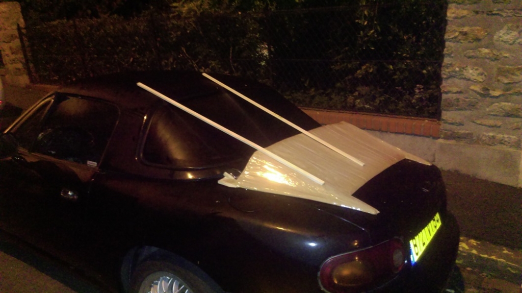

Galère sur les parties externes :x ...mais pas grace on scotche le tout pour rigidifier et servir de démoulant plus tard.

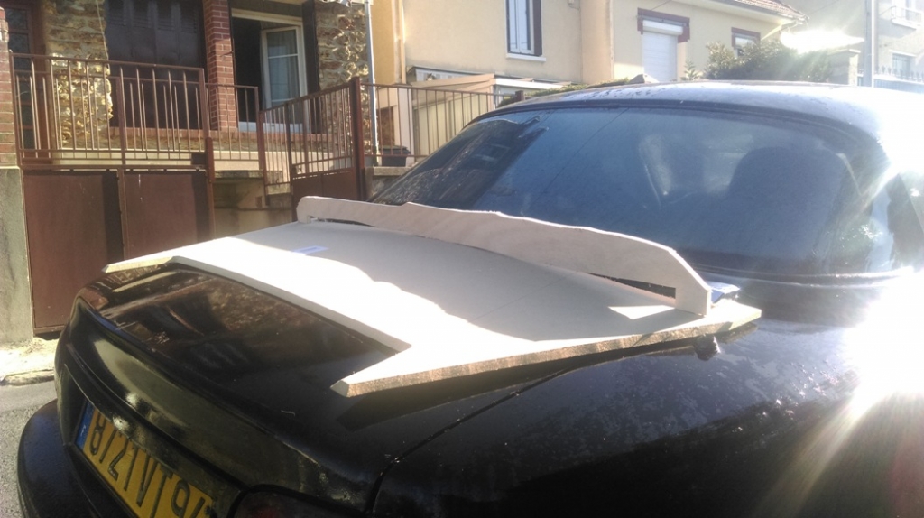

C est scotché....reste plus qu'a vérifier:
C est moche pour le moment mais c est aux bonnes dimensions.
Reste plus qu'a remplir la partie entre la partie arrière et le Hard top et découper, recouvrir de scotch et straté.
Reste encore du taff sur la pièce mais la partie la plus chiante est passée...par contre je ne sais pas trop comment me débrouiller sur le remplissage et la découpe.
Je pensais à de la mousse expansive a découper au fil chaud, je fais un teste ce soir, si ca marche c est juste l'idéal...sinon je vais réfléchir :tantpis:
Bonne bricole à tous :hello:

ça va, tes voisins ne te regardent pas bizarrement ?! t'es un grand malade :love:
l'idée est de se reprendre sur le hard top, au niveau du joint de vitre ? tu arrives à mettre un tout petit peu de bombé/galbe ?
c'est que ça risque d'être beau en plus :D :faim:
Oui c est ca, et la jonction sera parfaite car le hard top a une tangente en ce point qui s'oriente parfaitement pour la fastback ;) donc ca devrait le faire.
