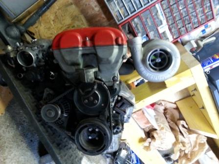

joeldc13 a écrit :
Il s'agit de la version 466541-4 donc avec le carter en Ni-resist et avec la roue compresseur en inconel, bref la version dédié aux applications extrêmes
ouais la spéciale du chef pour s'en prendre plein la guoule.
Mais c'est la roue turbine qui est en inconel
joeldc13 a écrit :
Bon par contre comme me l'a fait remarqué romano, je vais grave en chier avec le carter en ni resist pour le percer en 10mm.....
j'ai récupéré ce qu'il fallait pour te le retoucher. mp ou mail moi à ce sujet.
Romano.
Message Publié : Lun 28 Oct 2013, 22:49
Message(s) : 1829
joeldc13 a écrit :
Ce we on a remis mon ancien 1.6 dans le coffre de la voiture de romano
je confirme.
Merci pour ce don!
Ce "Red Top" est à la douche. La suite sûrement dans un topic à part...
R.
