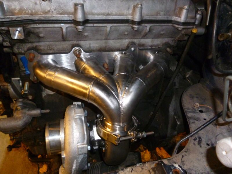

Ce soir j'ai eut la bonne idée de me dire, tiens et si j'essayais de faire un test fit du collecteur et du turbo
Sauf qu'au niveau du collecteur, il y a un petit problème, la sortie du compresseur touche le collecteur
Ce n'est pas très grave, il faut juste que je re-clocke un peu le turbo
Ca commence a prendre forme
Bon, par contre, plus enmmerdant, ma durite d'arrivée d'huile que j'avais récupéré de la NA est un peu trop courte....
Je suis bon pour en faire refaire une, une idée de où je pourrais acheter une durite DASH 4 tressée et sertie comme celle-ci sur mesure ?
