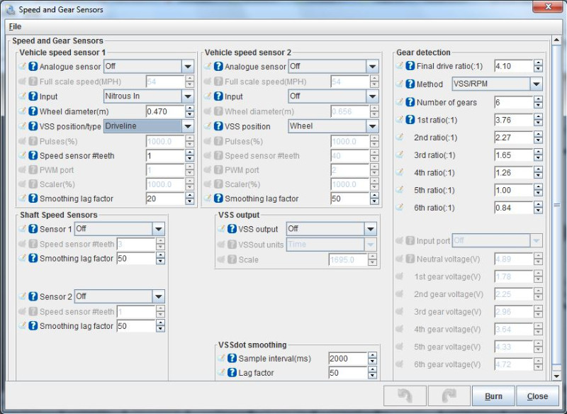

Si je disposait d'un capteur VSS (capteur de vitesse) on peut également dire que le ventilo se coupe a partir d'une certaine vitesse.
Le capteur sur la bv6 est un capteur de vitesse de l'arbre, tu peux donc l'utiliser pour VSS ;)
Voici une config qui fonctionne, avec le capteur câblé sur "Nitrous In", un pont de 4.1 et une bv6 :
NB 10ae
