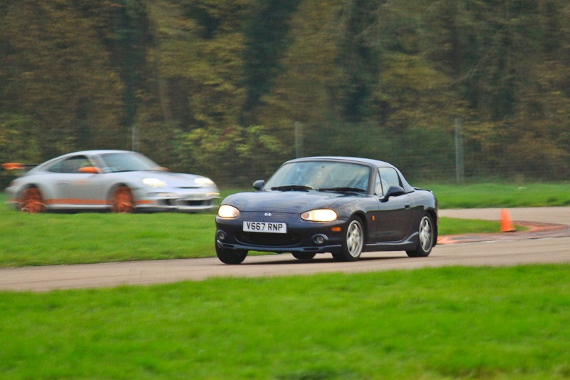

Bon alors je me lance ! :beer:
Je presente enfin .... ma Mx5

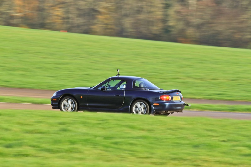

Petite présentation vite fais... je fais du circuit tres régulierement depuis 2007 4 a 7 sortie par ans, je roulait jusqu’à tres recement sur Clio 2 RS et Clio cup.
je passe a une vraie voiture ...... de coiffeur :woo: avec un vraie potentiel :red: pour devenir une exocet qui est la réel motivation pour l'achat. je cherchait un voiture fun/perf/prix imbattable et je l'ai trouvée.
Quelque vidéo et Photo de présentation lors de ma journée circuit du 22/11/2014 au écuyer.
Info:
1.8 sport avec Torsen
165000 kilometres. amortisseur de serie en fin de vie, silent bloque mort sur toute la voiture, pneu avant wanli :woo: ariere droit bridgestone et gauche firehawk.... frein de serie...
Mais et Grand Mais conversion MS3-pro ethanol gros papillons skunk2 décata tube sur ligne d'origine.
153cv 18.6 mkg
Exocet extrem R

Bienvenu chez nous, cool une Exocet de plus. N'hésites pas à nous faire suivre les étapes de son montage, c'est toujours intéressant :faim:
Qu'entends-tu par "gros papillons" ? ITB ou simplement le papillon de gaz plus gros ?
Originale la vidéo du train AR, on voit bien que les changements d'appuis sont violents pour la chassis :etonne: Et du coup avec tes autocollants Alfano, tu tournes en combien aux Ecuyers ? :)
Merci Merci !
oui je détaillerais tous surtout que l'exo sera 100% piste avec des idéee et solution Prix/perf/simplicitée.
Par gros Pap c'ets un papillon en 64mm oui en monopap mais beaucoup plus gros 57mm d'origine
Skunk 2 commander chez miataroadster avec mise au cote du plenum.
oui je voulais voir comment les train travaillaient.
Alors non l'Alfano etait monter dans la Clio Cup et je tournais en 2.05 ( moteur Atmo) ... la chronometré a la main avec la mx5 j'ai fais un petit 2.20.xx

laurent59 a écrit :
Impressionnant les forces sur les trains roulants, on voit bien la roue tirer et pousser sur les triangles, je ne savais pas que ça bougeait autant :etonne:
oui sa bouge beaucoup mais en faite c'est l’inverse :) c'est la caisse et les train qui poussent sur les roue :))))))
mail faut relativisée :) tous est stock donc souple et tous est très fatigué sur ce chassi.

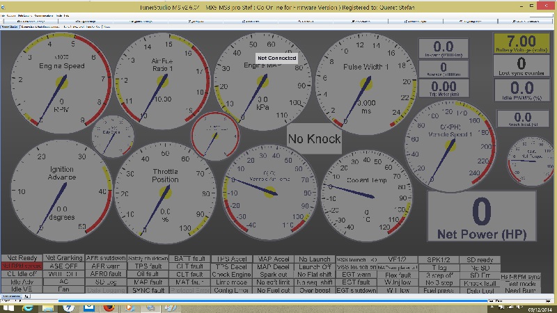

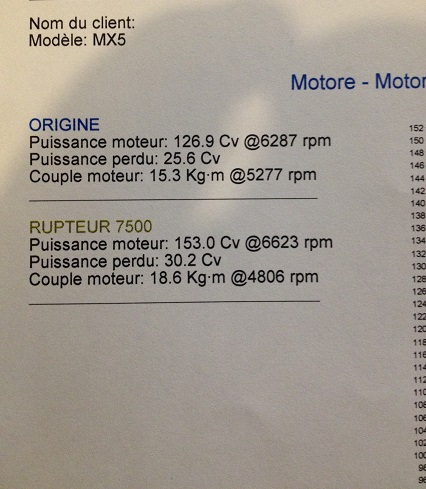

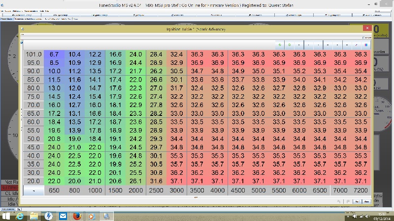

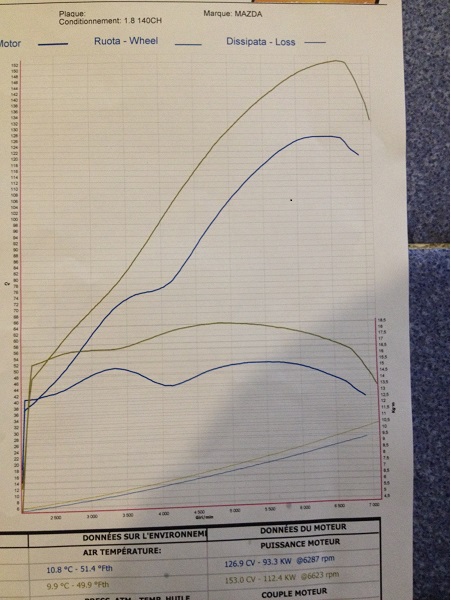

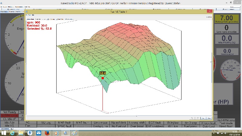

photos du avant apres gestion MS3-pro
mes dash et map.

les deux mesures ont été faite avec quel carburant?
Message Publié : Mar 9 Déc 2014, 15:08
Inscription : Mar 22 Jan 2013, 20:25
Message(s) : 1142
Localisation : toulouse
bon bin jme lance :ricane:
la capote est en bon etat? je cherche une de nb pour ma na
Message Publié : Mar 9 Déc 2014, 15:20
Message(s) : 1097
Localisation : Val d'oise
98 pour le tir Initial
et E85 pour le second.
Sur le meme banc dans des conditions comparable.
je precise que c'est la voiture d'origine en gestion de serie puis la gestion MS3-pro.

Ok merci pour les infos, tu as réalisé toi même la carto?
Message Publié : Mar 9 Déc 2014, 15:43
Message(s) : 1097
Oui :woo:
la carto E85 a été faite sur route (pas de prob c'est faisable) facile pour les pied a fond, un poil plus chiant seul pour les charge moyennes.
La carto d'allumage a été faite sur banc (que j'ai louer 2 heures) et nous avons préalablement identifier la zone de bruit au dessus de laquelle le cliquetis sera présent. et partir de la facil de trouver MBT... et la p-max.
Exocet extrem R
Mes annonces:
