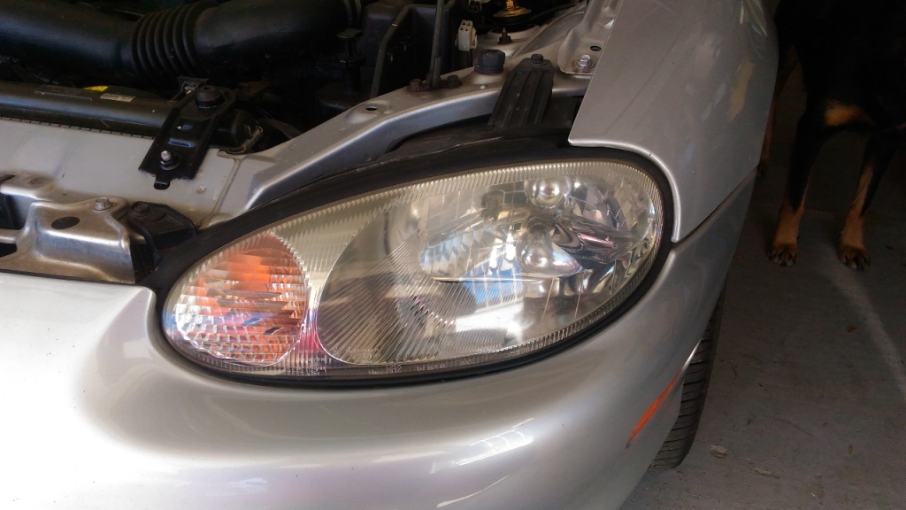

Déjà, au niveau des optiques, je les aient remis en état:
Cela fait tout de même beaucoup plus propre est ils sont a nouveau transparents.

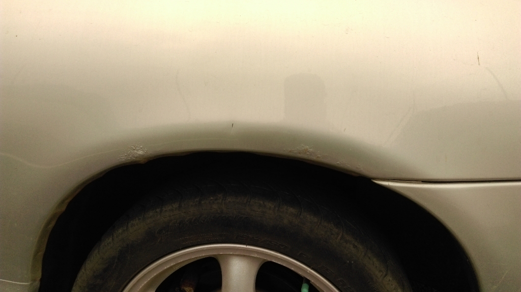

J'ai également traiter les passages d'aile arrière.
Bilan :sic:
Pas terrible du tout pour le côté conducteur. J'ai pas fait de photos car mes mains étaient dégeu, mais c'était pas beau du tout.
De la rouille superficielle sur le haut, par contre au niveau du bas de l'aile, aie aie aie, on passe 1 doigt facile.
Je suis aller voir le carrossier, et elle a rendez vous le 3/10.
Initialement le carrossier m'avais annoncer un tarif à 300€ par côté, mais au vu des dégâts, ce sera plus des les 450 / 500€

Message Publié : Ven 2 Sep 2016, 12:06
Message(s) : 7675
la rouille est interne entre l'aile et la tole de passage de roue!...... donc traité par l'extérieur c'est y revenir dans 5 ans :sic: ...... à ce stade le mieux est de changer les ailes :oui:
Message Publié : Ven 2 Sep 2016, 12:26
Message(s) : 546
Localisation : drome (26)
D'après mon carrossier, la rouille c'est comme le cancer chez les humains, on ne peu que la ralentir.
Le changement des ailes est totalement hors budget!!
Du coup il va percer l'aile a intervalles réguliers, pour traiter la rouille au niveau de la tôle de passage de roue.
Pour l'intérieur:
Il traite à l'acide, puis peinture, puis joint d’étanchéité intérieur et pour finir du corps creux.
Il ma dit qu'il allais également faire un joint d'étanchéité par l'extérieur, pour éviter toute intrusion d'humidité ou d'eau.
En espérant que cela suffise.
Perso, la voiture ne sort que lorsqu'il fait beau et dort au garage, du coup, je penses que la rouille va mettre un sacré paquet de temps pour revenir.

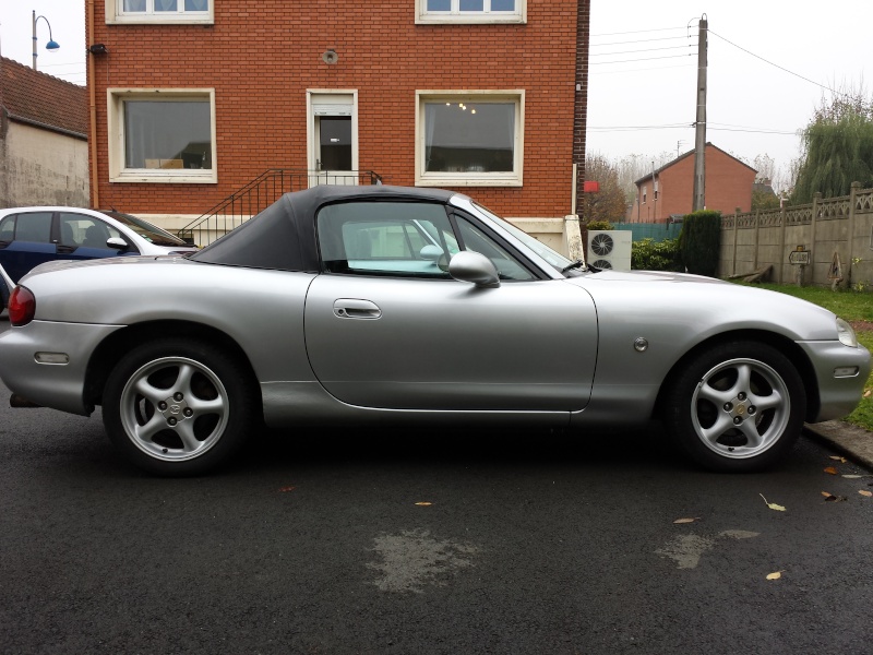

Je vais également faire repeindre les jantes, et c'est là que j'ai besoin de vous. Je peux les peindres de la couleur de mon choix.... et je sais pas quoi faire.
Dans l'idée, je souhaite que la voiture garde le maximum sa ligne et son style d'origine, alors, je vous propose un vote, quelle couleur va le mieux:
L'origine:
Gris anthracite: mon préféré (sobre et class)
Sinon, Blanc
Qu'en pensez vous?
Sachant qu'a terme, je mettrait ce sticker de bas de caisse (en noir bien évidement)
