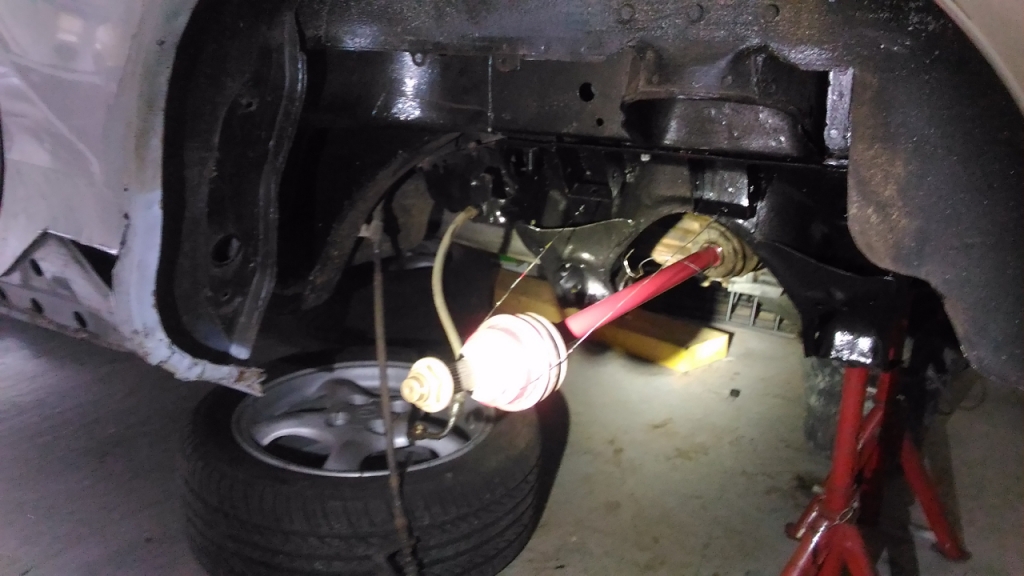

Le train arrière gauche est complétement terminé (Ponçage, peinture,....). Je me suis enfin résolu à démonter le triangle inférieur et donc à perdre le réglage du train, mais au final, j'ai vraiment bien fait. Cela ma permis de poncer correctement la pièce et de retirer toute trace de rouille.
Il me restera à poncer le berceau, puis à le peindre, gros boulo en perspective.
Hier soir, pendant que tout le monde dormais (donc chut, pas de bruit de ponçage), je me suis attaqué au démontage du train avant gauche, un vrai plaisir, tout est venu sans trop forcer!! Du coup, en moins d'une heure, sont sortis:

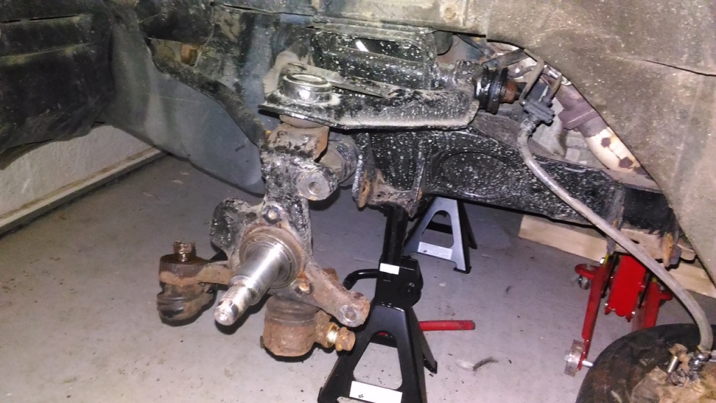

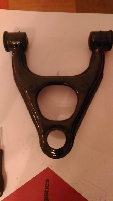

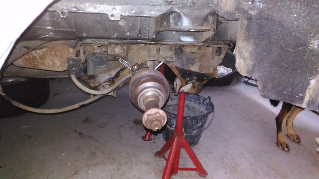

Dans l'ordre d'apparition, vous trouvez: la tôle de protection de frein, le triangle inférieur Av (le Bonhomme du Mc Do qui est éblouie par la travail effectué :D ) et le triangle Arr inférieur gauche en train de sécher
Le train avant gauche et attendant l'extracteur de rotules
Le train Arr gauche : Ho!! Mais ya pas quelque chose là normalement????? :ricane: :ricane:
Bon maintenant, faut poncer, en essayant d'en manger le moins possible, mission impossible,...

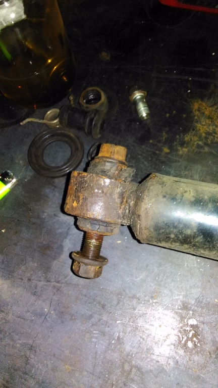

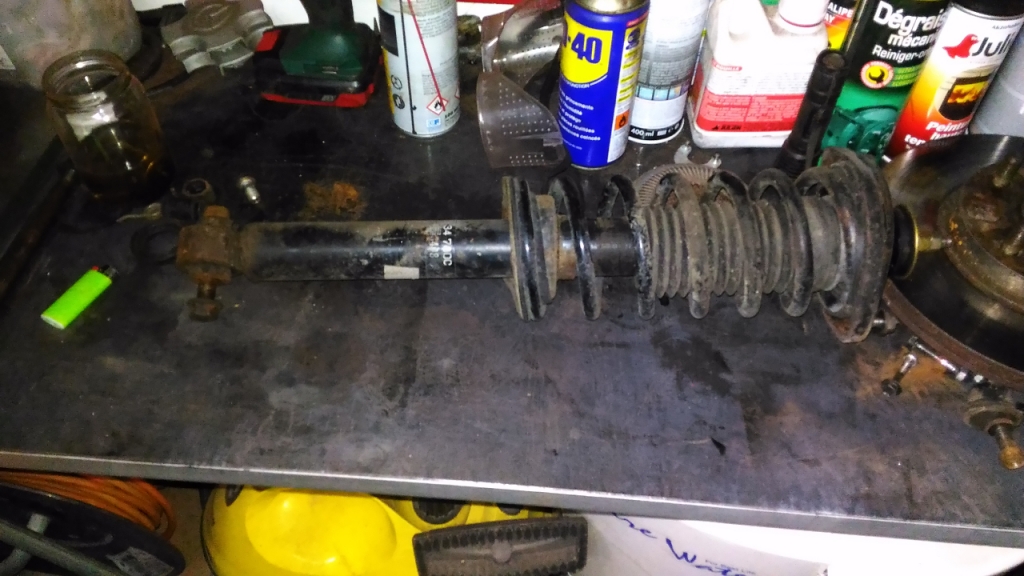

Et maintenant, place à la dernière photo, où j'ai besoin de votre avis:
Voici l'état du silent bloc de l'amortisseur avant - Oui, pas beau du tout.
Par contre, il fait encore correctement son boulot. Il est bien souple, et lorsque l'on roule, aucuns bruits de claquement particulier.
L'amortisseur est quand à lui encore en bon état, pas de fuite, et rien à signaler sur le rapport du CT fait en avril (sur un quelconque manque d’efficacité)
Bref, je ne sais pas trop quoi faire, changer, pas changer les 4 amortisseurs.
Pour le budget impossible pour moi de mettre 4 bilstein, beaucoup trop cher (B6 ou B8) au minimum c'est 130€ par amortisseur soit 520€
J'ai vu également les amortisseurs SACHS
https://www.oscaro.com/jeu-de-2-amortis ... 10-10004-p
https://www.oscaro.com/jeu-de-2-amortis ... 11-10005-p
Pour un peu moins de 300€.
Par contre, je ne sais pas trop ce qu'ils peuvent valoir. On les trouvent en monte d'origine sur les Bmw E30 il me semble. Mais a part ça...
D'où ma question, faut'il que je change mes 4 amortisseurs pour cet histoire de silent bloc un peu moche, ou j'attends que les prochains CT révèlent le problème.
Ou est ce que je les changes.... mais du coup, par quoi.
Perso, je penche putôt pour la 1er solution, attendre, mais d'autres avis sont les bienvenus.
Message Publié : Lun 5 Déc 2016, 13:52
Message(s) : 1391
Localisation : ARDRES 62
Perso je les changerais s'ils sont kilométrés
si tu ne peux investir dans les bilstein tu peux tres bien mettre des sachs qui remplaceront avantageusement tes amortos d'origine sans aucun problémes
profites des promos chez les marchands:
sachs
monroe
kyb
feront trés bien l'affaire
perso j'ai des sachs pas de soucis
je pense que se serait vraiment dommage de ne pas le faire
PS: le CT signale juste si tes amortos fonctionnent ou pas mais ne te signale pas une éventuelle fatigue ou usure
NB 1.6 1999 (vendue)
NA 1.6 1996
Honfleur - Etretat 2016
200 MX-5 en Normandie
Message Publié : Lun 5 Déc 2016, 14:35
Message(s) : 546
Localisation : drome (26)
la voiture n'a que 110 000 kms, à l'époque où elle avais encore ses triangles,... et ses 4 roues qui touchaient le sol, j'avais fait une petite pointe sur l'autoroute.
En général, à haute vitesse, lorsque les amortisseurs sont morts, on sent la voiture ''danser" lorsque l'on donne des très léger coup de volant.
Lors de mon essais, la voiture était resté bien stable sans donner cette sensation de danser. Du coup, j'en avais déduit que les amortisseurs étaient en bon état.
Je mets en ce moment un peu d'argent de côté pour financer la remise en état des bas de caisse, du coup, si je change les amortisseurs, c'est autant d'argent en moins pour les bas de caisse et donc, autant de temps à attendre, pour remettre des €€ de côté.
Comme c'est la 3ième voiture de la maison, j'ai du mal à voir ces dépenses comme essentielles,..
Du coup, je penses que je vais remettre les anciens amortisseurs, et je serais toujours à temps de les changés lorsque la voiture sera remise en état. Et à ce moment, je pourrais surement mètre des Bilstein...
Message Publié : Lun 5 Déc 2016, 17:49
Message(s) : 1391
Alors ça peut attendre :tantpis: puisque financiérement ça ne suit pas. 110 000 kms pour des amortisseurs ce n'est quand même pas rien c'est juste que quand tu en mets des neufs ben c'est plus la même auto :ricane:
mon CT avec les amorto d'origine 170 000 kms était bon (comme quoi!) c'était pas le soucis maintenant avec les sachs (j ai pas pris les plus chers) neufs c'est quand même plus agréable.

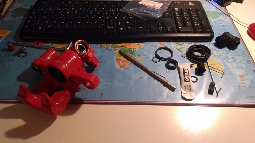

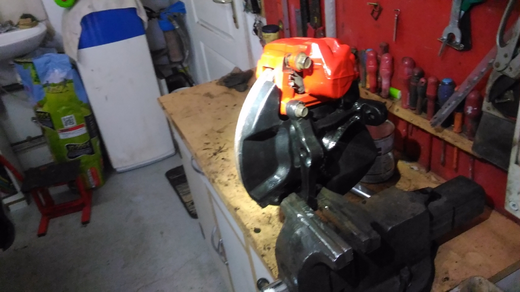

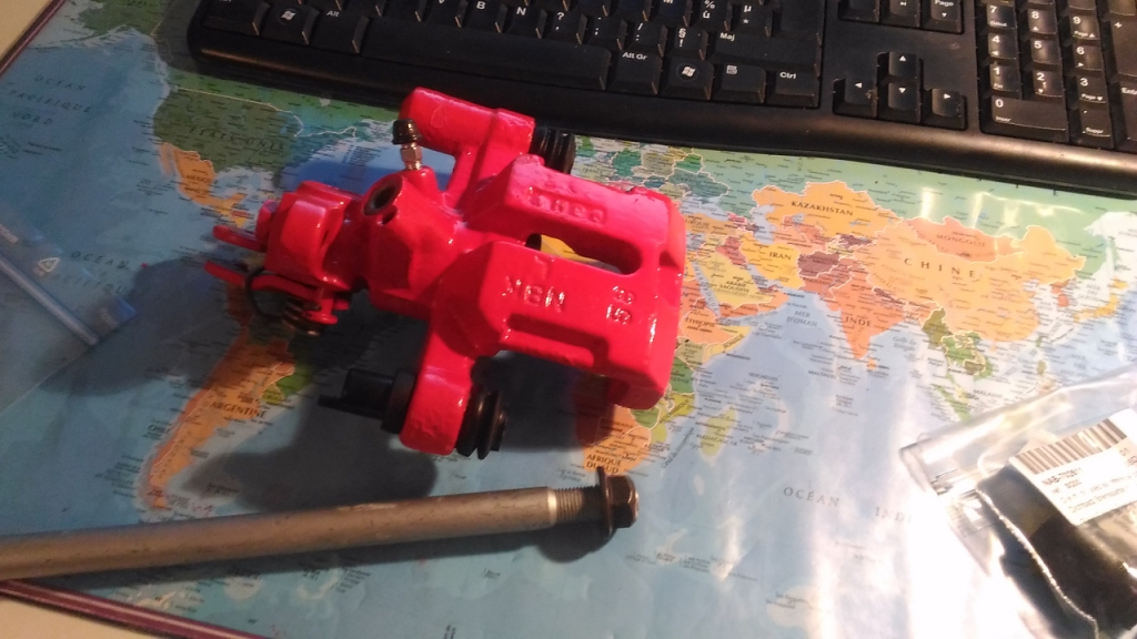

Bon, ayant reçu ma commande de chez Il, j'ai attaqué la remise en état de l'étrier arrière gauche.
Avant:
Après
Tous les joints on étés changés, il reste plus que 3 étriers..... :woo:

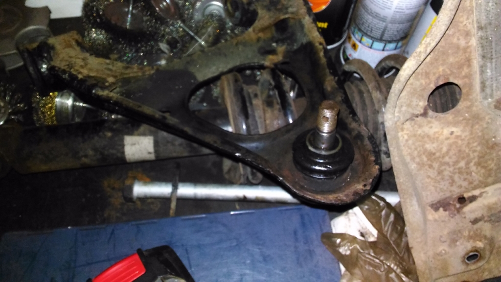

J'ai sorti la disqueuse pour venir a bout de la rotule de direction (de toute façon, le caoutchouc était complétement HS)
Du coup, j'ai également sorti la rotule du triangle supérieur, et même si elle ne présente aucun jeu, c'est le caoutchouc qui est bien malade, il faut donc la remplacée.
Là ou je bloque, c'est comment sortir cette fichue rotule. Il semblerais que ce soit possible, vu qu'elle est dispo sur oscaro: https://www.oscaro.com/rotule-de-suspen ... 721-2462-p
Mais, ils précisent qu' un outillage spécifique est nécessaire pour remplacer cette rotule (outillage que je n'ai pas bien évidement
J'ai bien trouvé une sorte de douille au diamètre de la rotule, mais il manque ce qui sert à mettre la pression pour extraire la rotule....
Il me semble avoir vu un post ou la personne le faisait avec une presse... mais impossible de remettre la main dessus.
Ou sinon, il me reste la possibilité de remplacer le triangle complet pour 145€:

Les triangles avant ainsi que la fusée ont étés poncés et peint. berceau arrière et avant poncés et peint.
Il ne reste plus qu'a tout remonter.

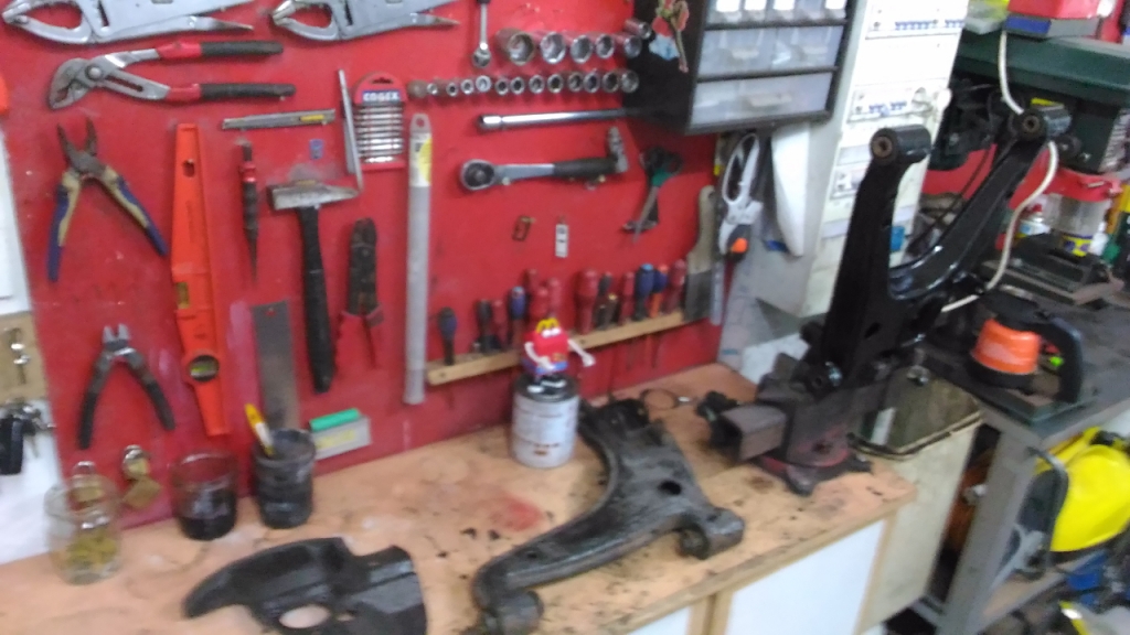

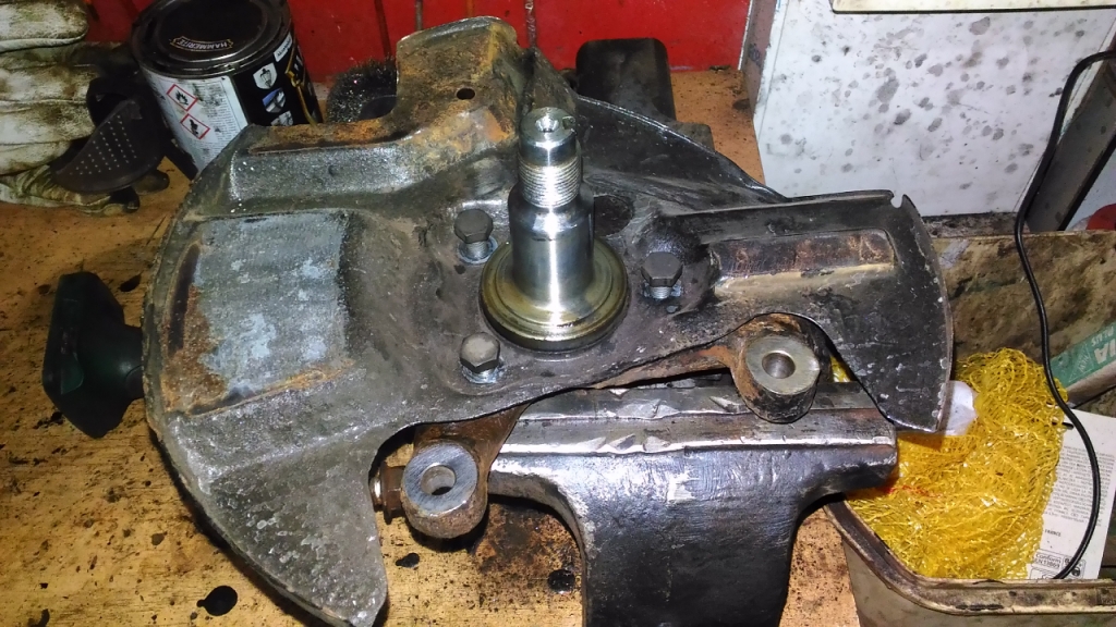

Voici donc les photos:
Triangle supérieur avant sans sa rotule, merci a papa et sa presse fabrication maison. Maintenant, j'attends la paye de décembre pour commander toutes les rotules du train avant:
Voici l'ensemble fusée + tôle de protection + moyeu de roue + disque + étrier remonté (manque les joints de l'étier (a commander avec les rotules)

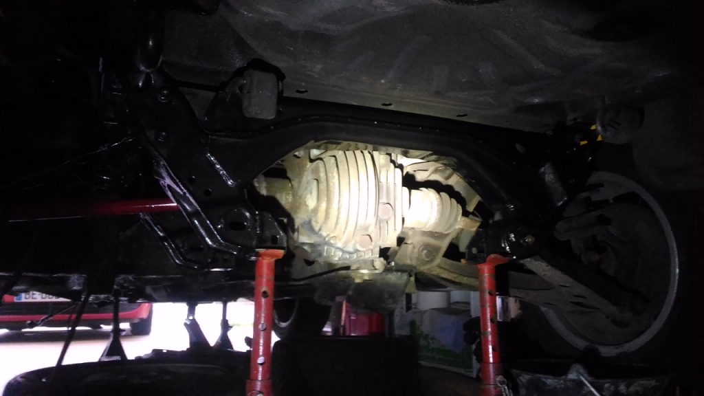

et le berceau arrière repeins (il manque la 2nd couche)

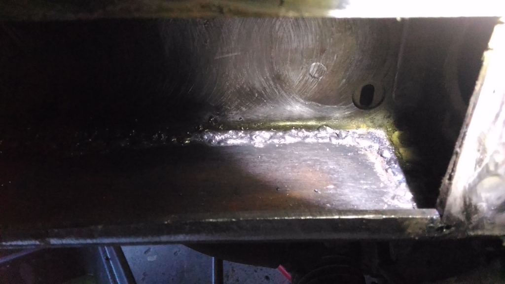

Maintenant, passons aux choses sérieuses.

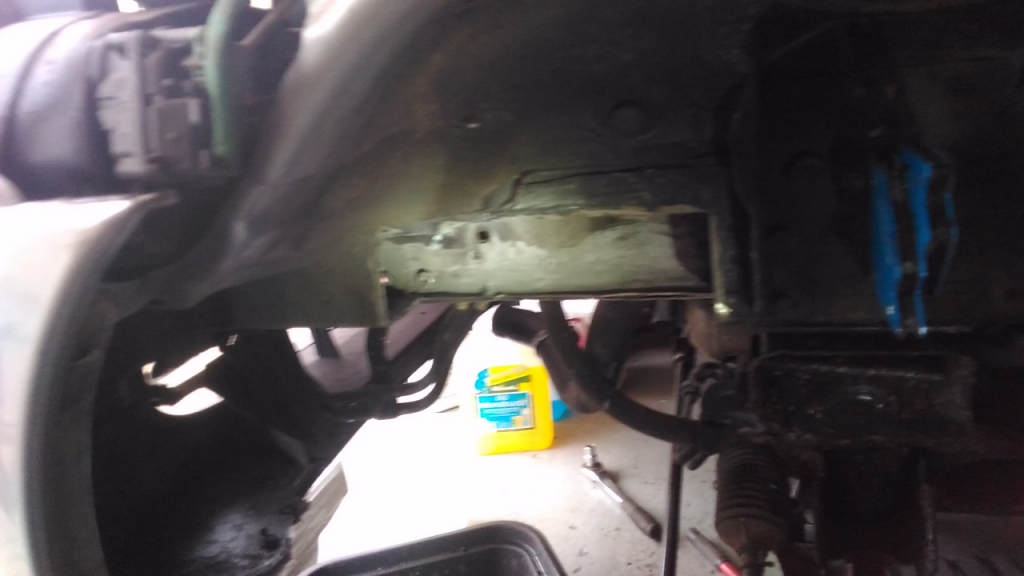

J'ai vraiment hésiter super longtemps, et ça ma empêcher de dormir pendant pas mal de temps. Maintenant, je pourrais plus dire que c'est une restauration de rigolo.

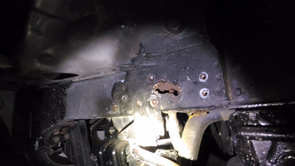

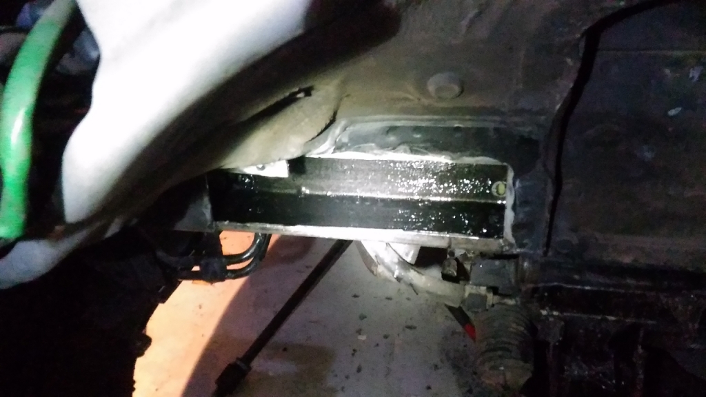

Voila ce que j'avais avant:

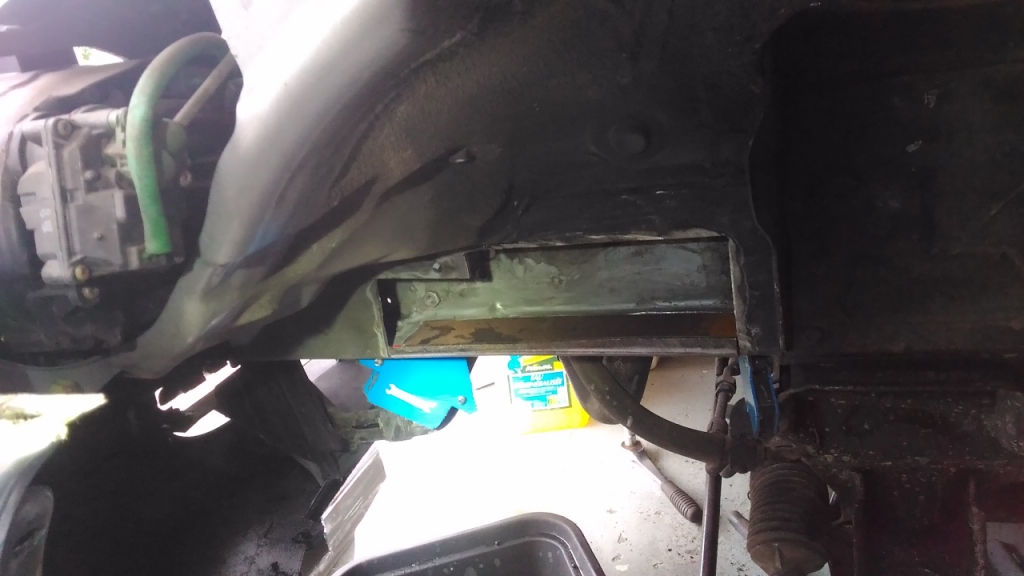

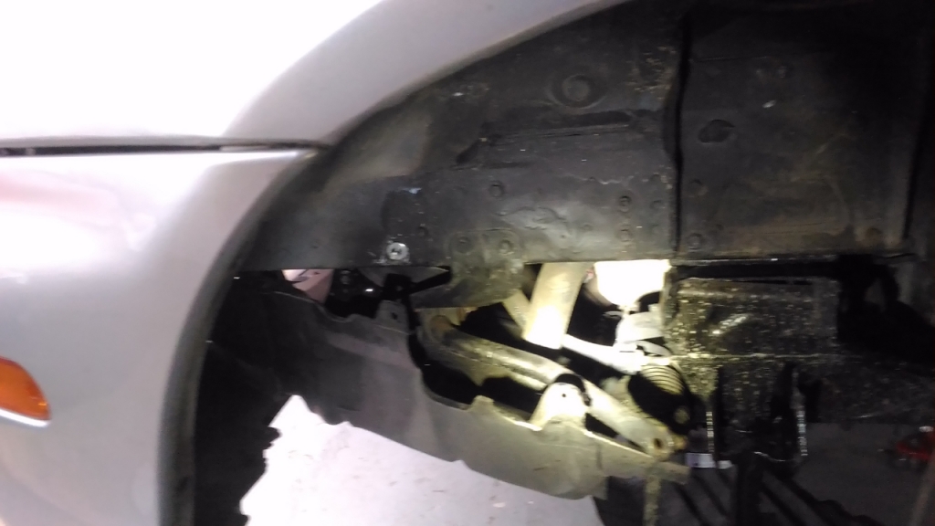

et voila ce que j'ai découvert en tapant comme un sourd sur le longeron:
Bref, c'est pas beau

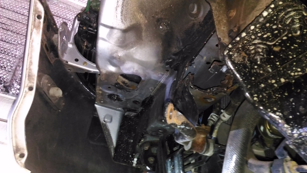

Après avoir jouer de la disqueuse (les plus observateur auront remarqué la disparition de l'aile avant):
et vue par dessous:
Je peux pas jouer plus avec ma disqueuse pour le moment, il faut absolument que je tombe la barre stab pour passer, et pour cela, j'ai besoin de tomber le radiateur et ses supports.
Une fois que tout sera bien dégagé et accessible pour la disqueuse, j'irais un peu plus loin dans la découpe jusqu'à trouver le métal sain.
Après, je ressouderais une tôle de 4mm que j'ai en stock au garage (en fait, c'est les reste de pilier de 200x200 en 4mm qui mon servit pour faire mon abri voiture cet été.
Les 4mm me permettrons de percer et tarauder dans le métal sans avoir besoin de mettre un écrou derrière.
Je penses ressouder en 2 étapes, difficile d'expliquer comme ça, je ferais les photos en cours de soudure.

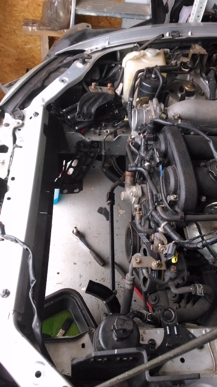

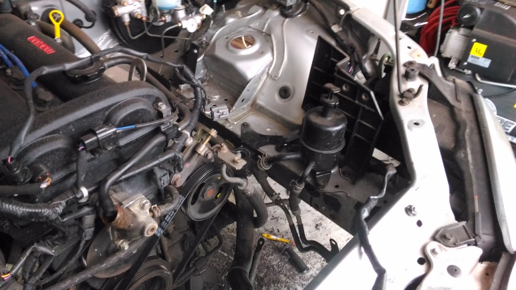

Je compte retirer la batterie avant de souder, mais faut'il que je sorte le boitier électronique?
bon a vos clavier pour vos commentaire et vos encouragements.

Débrancher la batterie suffira amplement
c'est pas cool des découvertes pareilles :ttt:
bon courage mais ça va le faire
ah... dis nous en plus sur la presse du papa

Perso, je serais plus serain en débranchant également l'ECU :tantpis:

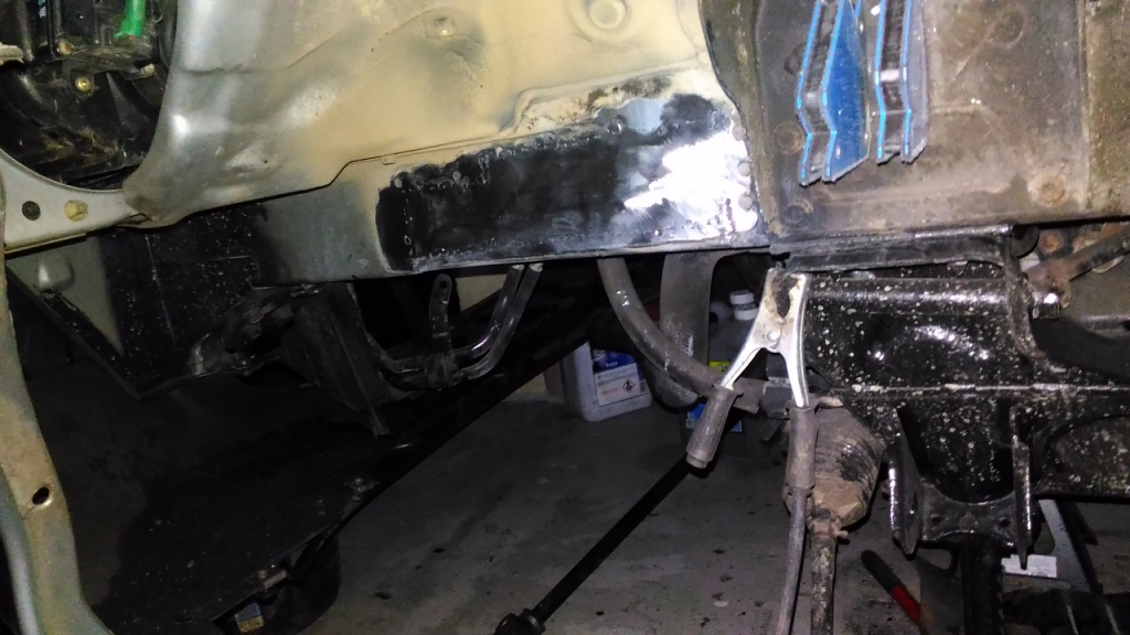

Trop tard pour l'ECU, la pièce est déjà soudée / et pour le presse du papa, je ferais les photos lors du remontage de la rotule.

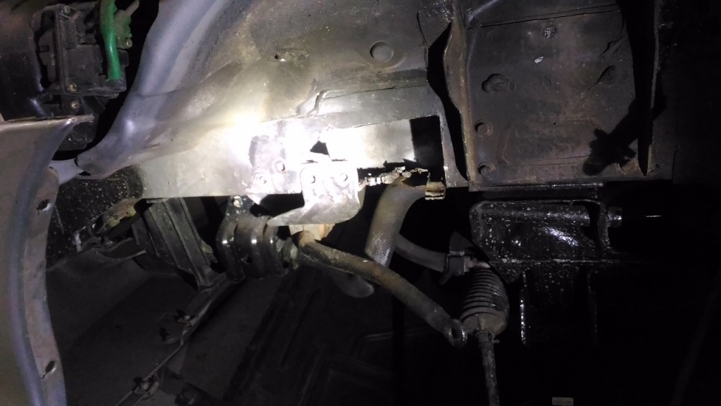

Voici les photos:

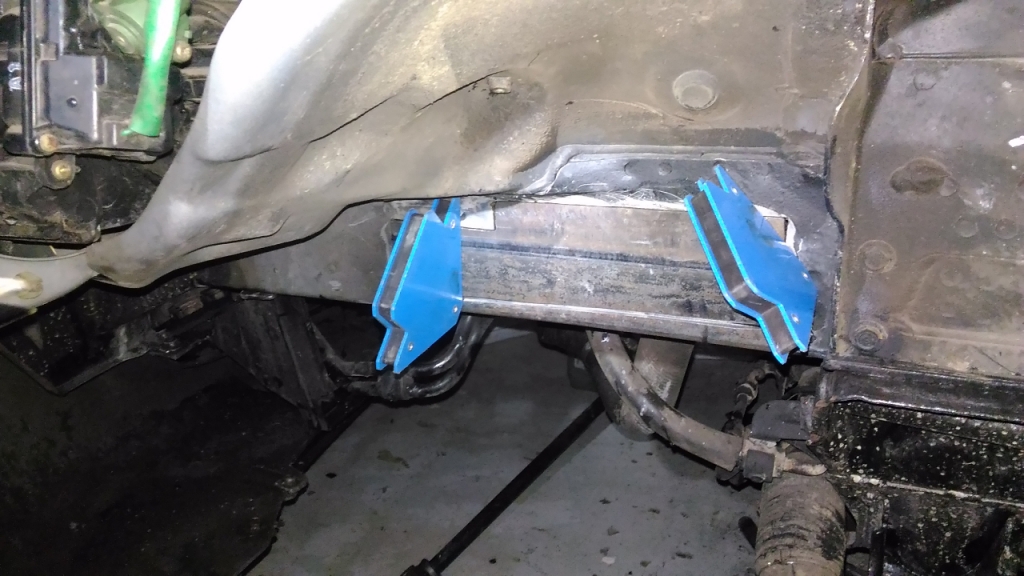

Déjà, il a fallu faire un peu de place pour travailler proprement avec la disqueuse. Comme je le disais hier, la barre stabilisatrice ainsi que sont support gènes. Pour pouvoir les retirés, j'ai du sortir le radiateur ainsi que la support de radiateur:
Déjà, on y voie plus clair.
J'ai ensuite découper jusqu'à tomber sur le métal 100% sain. Inutile de faire tout ce travail si c'est pour le faire a moitié
Au final, il a fallu aller chercher le métal sain un peu plus loin que prévu:

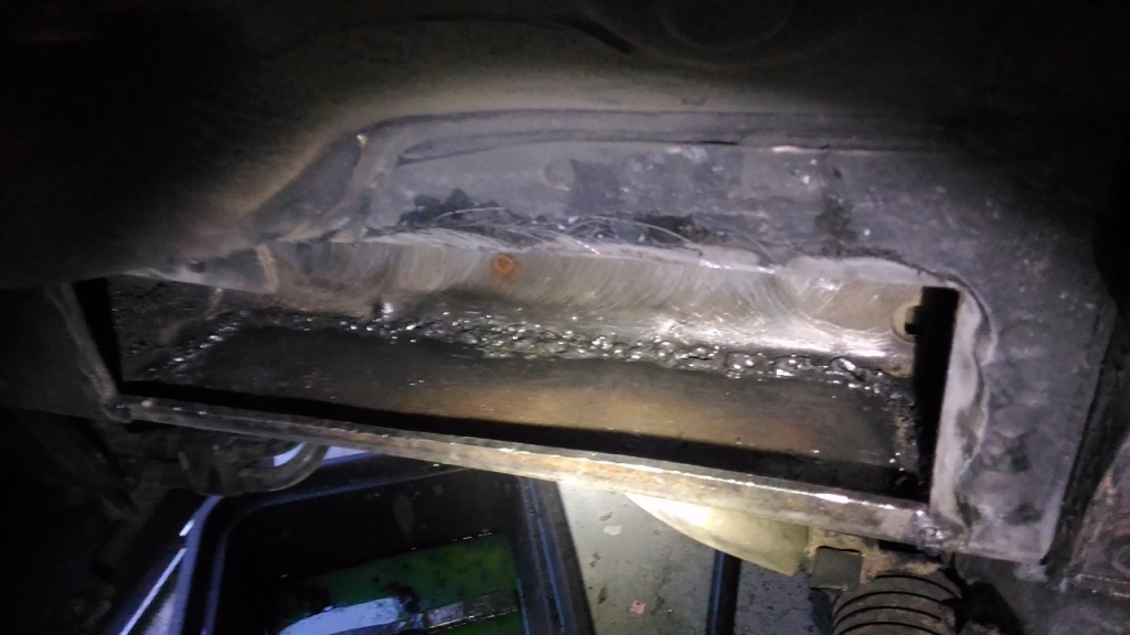

J'ai ensuite pris un morceau de carton, pour créer un gabarit.
Une fois le gabarit réalisé, j'ai découper la pièce métallique de 4 mm d'épaisseur.
Je l'aie ensuite coupée en 2, pour pouvoir souder par l'intérieur du longeron, pour plus de robustesse (soudure dessus et dessous)
Voici la pièce ajustée prête a être soudée:
Avant de souder, j'ai régler mon poste pour avoir le meilleur compromis entre la pénétration de la soudure et le risque de percement.
Au final, baguette de 1.6mm avec intensité réglée à 40A (grosso modo)
J'ai également fait un essais avec une baguette de 2mm avec une intensité à 55 A, mais le risque de percement de la tôle est trop grand.
Du coup, j'ai réalisé une soudure par points. Çà ma pris bien 1h30, mais au final la soudure est étanche:
Voici le résultat après avoir pointé - c'est pas super beau, mais en tout cas c'est ultra robuste.
Pour être certain que cela tienne, j'ai refait un cordon avec la baguette de 2 mm (et 55A) - du coup le résultat est super propre:
J'ai dégraissé le tout puis un bon coup de peinture anti-rouille:
Suite, j'ai ajusté la dernière pièce:
Puis même tarif, soudure par point à la baguette de 1.6, puis finition à la baguette de 2mm - bilan encore 2h de soudure. Voila le résultat final:
Pour un maximum de robustesse, j'ai chanfreiner à 45° la pièce de 4mm de j'avais coupée en 2. ainsi la soudure pénètre un max dans le pièce, et le meulage final retire que peu de matière.
Il me reste plus qu'à réaliser la soudure plafond de la 1er pièce, pour être sur à 100% de la solidité de l'assemblage. je ferais également une soudure par points en évitant comme pour les autres soudure de chauffer trop (pour éviter de percer, mais également de modifier les caractéristique métalliques du longeron)
Une vois tout cela réalisé, il restera à peindre la pièce rajoutée, puis repositionner le support de barre stabilisatrice (percer et tarauder ) - a noter que ce support est souder au longeron. pour le retirer, il ma fallut percer pour retirer la soudure.
Bonne nouvelle, pour la suite, les amortisseurs sont partis, je penses qu'ils devraient être là courant de la semaine prochaine.
