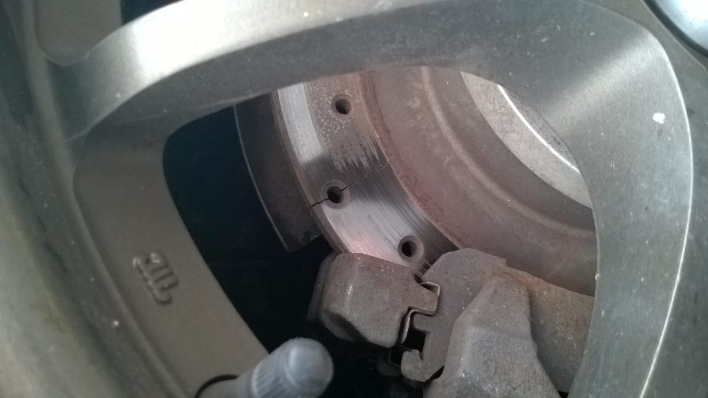

Après l'épisode de neige, la semaine dernière, j'ai entendu un "crac" à l'arrière en déplaçant la voiture, pourtant garée sans le frein à main.
Depuis il y avait un "clac clac clac" comme un gros gravier coincé dans le pneu.
Après plusieurs jours d'utilisation, sans rien voir de l'extérieur, je me décide à aller chez mes parents pour retirer la roue et inspecter tout ça.
En regardant une dernière fois, je n'ai finalement pas eu besoin de démonter quoi que ce soit :aie:
Du coup je m'imagine ce que j'ai faillit avoir comme problème avec un disque qui part en morceaux à 120kmh :etonne:
Va falloir aussi que je détermine quelle type de disque c'est. Je ne sais plus si c'est du big brake de NBFL ou du NB standard, à voir.

bonne occase d'arreter les diques à troutrou :aie:

Tu as eu dans ton malheur beaucoup de chance effectivement.... :non: Comme dit Guillaume, c'est le moment de mettre des disques non perces....;)
On en rigole car rien n'est arrive, mais les consequences auraient pu etre dramatiques, tu as peut-etre evite le pire... :sic:

Oui, d'ailleurs vous pensez que ça aurait fait quoi ? la roue qui se bloque (dans ce cas, tout peut arriver), ou carrément la jante qui pète ?
Sinon, oui les disques percés étaient sur la voiture quand je l'ai eu, j'aurais mis des disques pleins dans tous les cas, même après une usure normale.
Ceux de l'avant sont percés aussi (mais plus costaud : type corrado G60) et pas vraiment le budget pour en changer pour le moment.
En tout cas ils n'étaient pas usés du tout !
