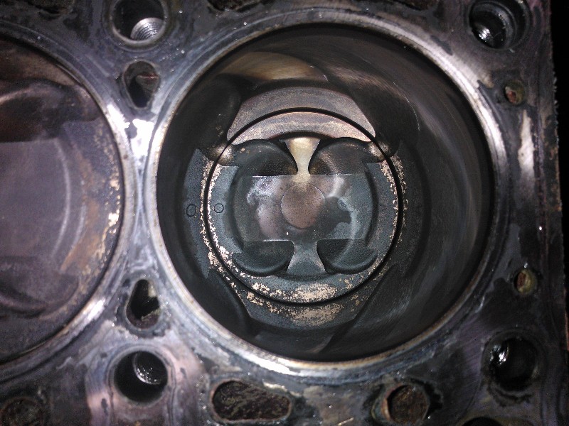

Au fait aucune chance que la bielle n'ai touchée le bas du fut?

ouais enfin on voit rien du tout sur ces photos les gars, le piston se reflète tellement sur les parois du cylindre qu'on ne voit que ça :tantpis:

J'ai les 4pistons et bielles a la maison.
Je peux faire des photos si tu veux.

En meme temps on s'en fout de voir l'état des pistons puisqu'ils vont etre remplacés :red:
Pareil pour les cylindres puisqu'ils vont etre réalésés non ?
Ta bielle est pas mal, peut-etre un peu moins que la mienne mais pas mal quand meme :jaime: :ricane: Tu es sur d'en avoir qu'une tordue ? perso les 4 sont tordues, 1 sévèrement, les 3 autres un peu moins.
En tout cas pour moi s'il n'y a pas de marque sur les coussinets, ou autre marque de mauvaise lubrification, c'est qu'elle a tordu à cause d'un pic de pression trop important.

Exacte pour les pistons et les cylindres lorenzeus.
Et il n'y a qu'une bielle de pliée.
Je vais quand même vérifier les autres mais elles n'ont pas l'air pliée.
Un pic de pression ça m'étonnerait, quand c'est arrivé il ne tapait pas de dans comme un goret, même pas un rupteur ou quoi; il était a peux près a 5000tr/min et décélerait.
Elle tournait avec 0.7b de boost et l'overboost était a 0.9b.

cherub a écrit :
il était a peux près a 5000tr/min.
5000Trs ca doit etre à peu près le régime où tu as (avais) la pression max justement.
D'origine ca tourne à combien ?
si tu as des photos des parois du cylindre où la bielle a plié je veux bien, volontiers :jap:
Message Publié : Sam 17 Mai 2014, 13:16
Message(s) : 14324
Ça par contre je n'ai pas.
Je n'ai que celle déjà posté et je ne saurai pas en faire d'autre, le bloc est déjà chez l'usineur.
