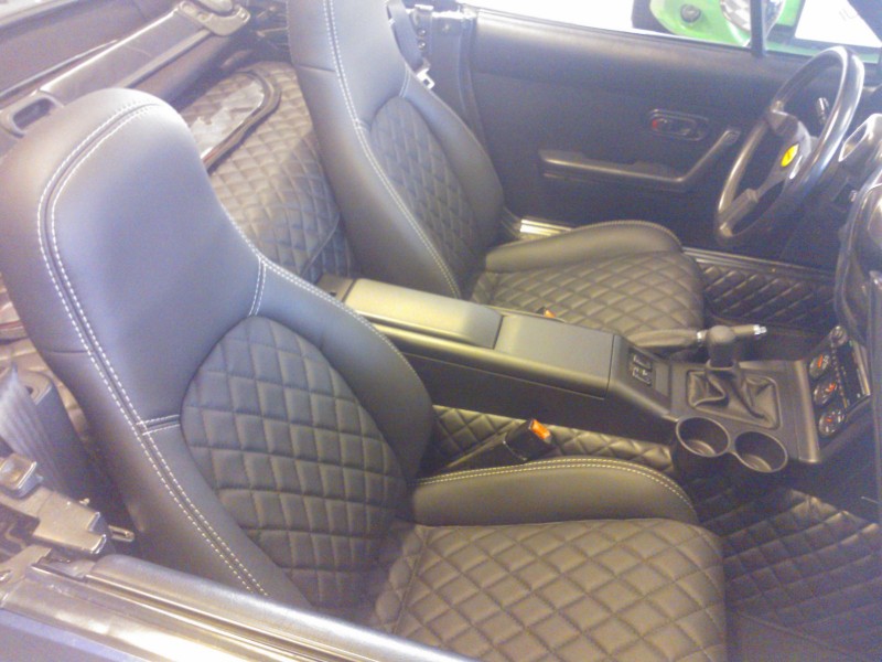

il y avait d'ailleurs une NA avec un intérieur bien sympa:

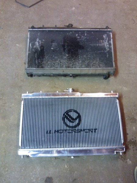

mais j'y ai été pour un nouveau radiateur, le mien était assez loin et commençait a avoir des fuites...
les soudures sont assez belle, mais quelques problemes d'ajustage, une des fixations des ventilos est décalé d'1cm,
et une fois dans la voiture, j'ai du un peu forcer sur le coté droit pour remettre la fixation supérieur.
mise a part ça, ça rend plutot bien et surtout mieux que celui d'origine.

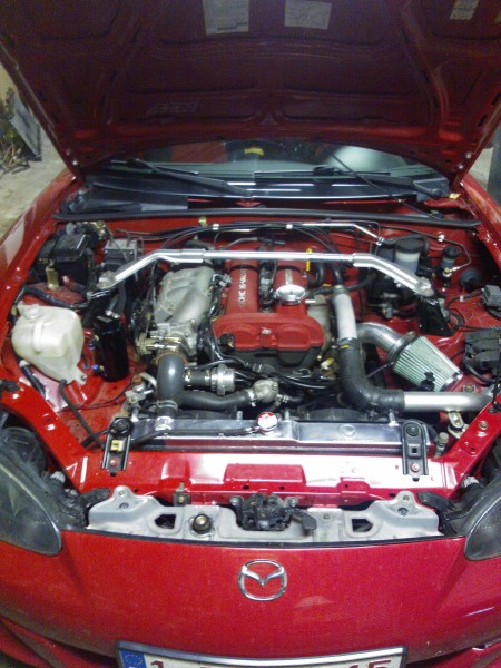

aujourd'hui, comme a mon habitude, je suis passé chez evolve :D
comme ils ont eu fini une voiture assez tôt, jona m'a proposé que je change mes injecteurs en me disant que si j'avais fini avant 18h
il ferait mon mapping; il était 16h...
donc je me suis lancé!

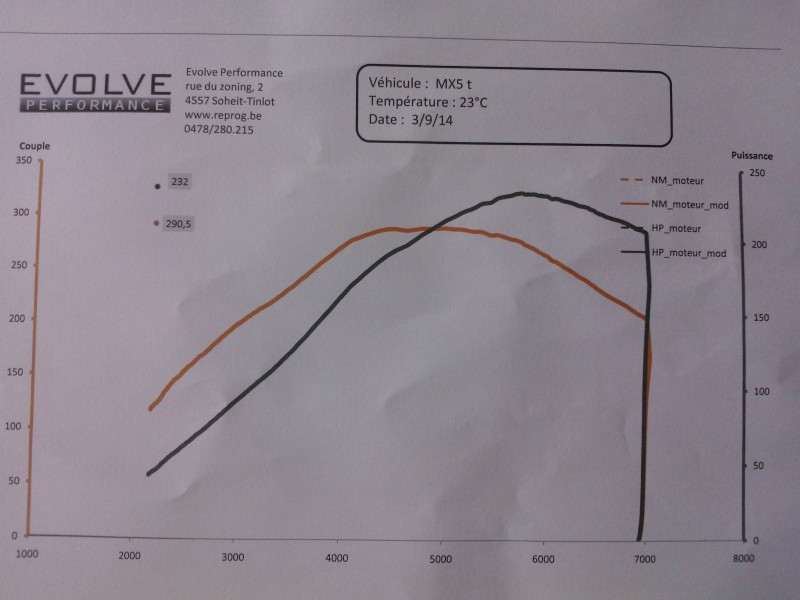

apres mapping elle a sorti 232cv et 290Nm

Salut Cherub,
Son banc ne sort pas les courbes pression sural et richesse en fonction du régime?
Avant que ca parte en vrille (comme a chaque diffusion de courbes cv/Nm...): essaie de récupérer les valeurs de pertes.
Sinon elle est agréable a conduire?
R.

salut romano, oui elle est tres agréable a conduire.
le banc est assez basique, quand il aura le nouveau ça devrait etre différent, mais je peux demander les valeurs de perte.
sinon, elle sort 1bar jusque 6000tr/min, apres elle passe a 0.9b jusque 7000tr/min puis 0.8b jusqu'au rupteur a 7250tr/min.
le turbo pourrait tenir 1b jusqu'au bout, mais jona a peur que mon turbo ne lache.

etonnant ton couple si haut perché?, c'était déjà le cas d'origine?
Message Publié : Mer 3 Sep 2014, 20:24
Message(s) : 14326
Oui, d'origine elle avait sorti 164cv et 193Nm.
Je porterai les 3 passages au banc demain quand je serai sur mon ordi.
Et même si je n'ai pas énormément plus de couple qu'avant le mapping (273Nm), ça ce fait quand même sentir.

80Nm c'est quand même pas rien :o

la valeur ne me choque pas!.... c'est les 4000rpm qui me choque!...... t'as pourtant pas un gros turbo?

Tu pourrai demander à evolve de te faire un plateau de puissance entre 6000 et 7000, bien efficace pour envoyer du steak sur piste.
(bref + facile de gerer aux limites)
