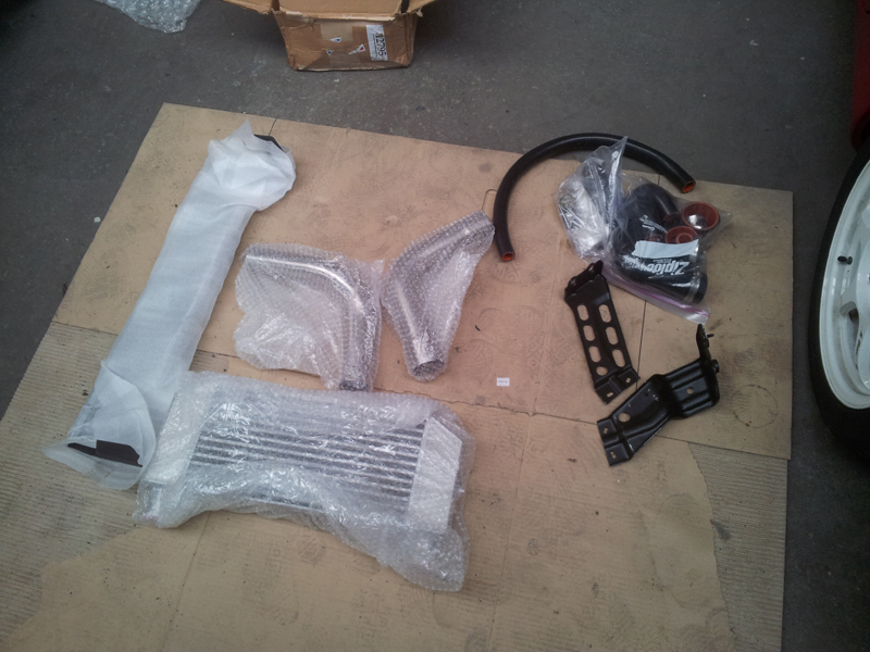

Un colis arrivé en moins de 4 jours d'Angleterre :o :
C'est donc un intercooler de chez Track Dog Racing, acheté par un anglais et jamais monté.
Il y a même encore la superbe casquette offerte à l'intérieur :lol: :

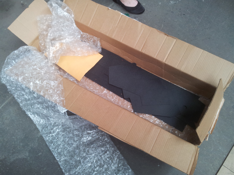

Le kit est très complet. Ils fournissent même des plaques découpées pour canaliser le flux d'air vers l'intercooler :oui:
Le kit a l'air d'excellente qualité ! :bave:

Du coup exit tout le bordel air/liquid ?
Ce kit est censé etre plus performant ?
Il n'y a pas de BOV, ce n'est pas utile avec un rotrex ?
Sexy Girls in your town
Message Publié : Sam 7 Sep 2013, 16:32
Message(s) : 4742
Localisation : 44/36
Bah avec ça, oui exit l'intercooler air/eau. :oui:
Ce kit est censé mieux refroidir l'air que celui que j'avais effectivement. Je verrai ça en faisant des essais. J'en profiterai pour changer l'emplacement du radiateur d'huile du Rotrex.
Je vais devoir créer un emplacement pour ma dump valve à recirculation que je vais remettre. Et un emplacement pour la sonde de température (je ne suis pas sûr qu'il y ai d'emplacement pour sur les durites, faudra que je regarde mieux).
