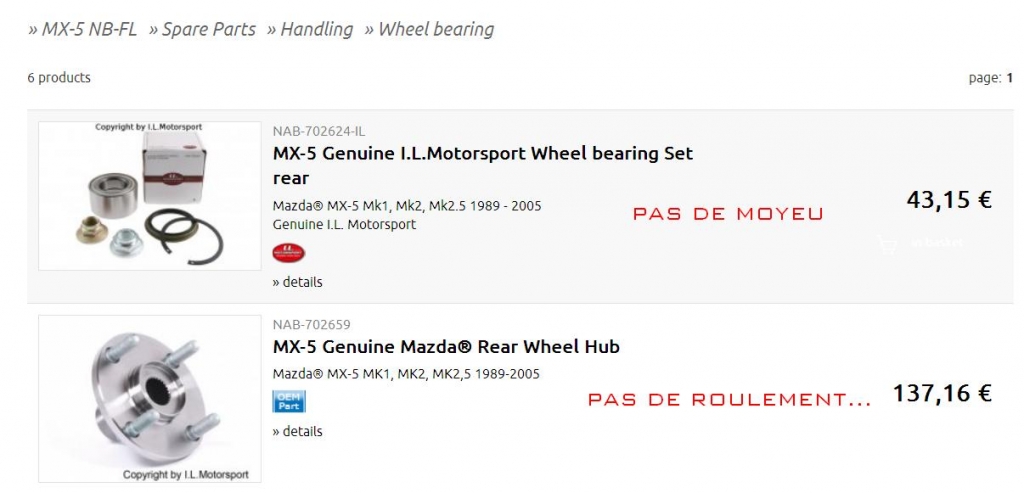

sauf que depuis hier j'ai un probleme avec, j'ai un roulement arriere qui m'a dit merde.
enfin, je soupçonne un roulement, ça fait un bruit comme si quelques choses ne tournait pas
rond et augmente avec la vitesse jusqu'a avoir un bruit rond, ça me fait un tremblement dans le volant
en ligne droite, qui s'accentue quand je tourne a gauche mais disparaît quand je tourne a droite.
la roue arriere droite avait tapé le rail de sécurité en décembre, j'ai changé les triangles, mais peut être que le moyeux a ramassé aussi et par conséquent le roulement.
d'ailleurs, est ce que quelqu'un a une référence pour les roulements arriere, parce que le moyeux, meme en ILM, coute assez chère.
 Sujet du message : Re: la mazdaspeed de cherub
Message Publié : Lun 13 Juil 2015, 10:55
Le moyeu est cher, donc tu veux une référence de roulement ??! Si jamais, à l'inverse de l'avant, les deux se trouvent séparément et sont indépendants...y a pas de roulement avec le moyeu "cher" hein ;)
c'est cool parce que tu change que ce qu'il faut, mais vu la merde que c'est à faire avec les moyens du bord, bah tu la joue préventif et tu changes tout quand même :aie: Avec le matos que tu as à dispo, ça devrait mieux se faire, mais ça reste plus de boulot qu'à l'avant ;)
Message Publié : Lun 13 Juil 2015, 19:40
Message(s) : 14326
merci neo, je n'avais pas trouvé le roulement seul.
